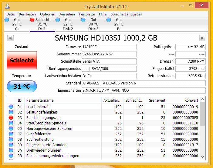

Hab mir einen neuen PC gekauft und irgendwann meine alten Festplatten angeschlossen. Diese beide haben so gesehen gestern noch einwandfrei funktioniert und SMART hat nie etwas gesagt.
Wenn ich jetzt meinen PC starte "knackt" es jede ca. Sekunde einmal deutlich und oft wird diese Festplatte im BIOS und in Windows nicht erkannt.
CrystalDiskInfo sagt zur Festplatte: Schlecht, da die Beschleunigungszeit von über 25 jetzt auf 1 gefallen ist.
Was nun? Ich denke mal das meine Festplatte wahrscheinlich bald kaputt geht. Daten retten und wenn Garantie vorhanden ist einschicken?
Es ist eine Samsung HD103SJ mit 1TB. Gibt es irgendwelche Tools etc. damit man die Festplatte überprüfen kann?

Wenn CrytalDiskInfo dir Schlecht - also ROT unterlegt - anzeigt empfehle ich Dir persönlich schnellstmöglichste Datensicherung und Austausch.
Dieser Platte würde ich Nichts mehr anvertrauen wollen.
Und falls irgendeine Gewährleistung noch greift - Reklamieren und ersetzen lassen.

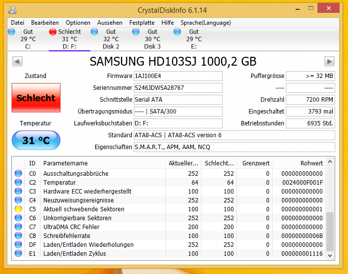

Poste einen Screenshot von CDI und dann können wir genaueres dazu sagen.

Die von dir beschriebenen Symptome passen zu dem Firmwarebug der F3/F3EG Serie (u.a. HD103SJ).
"Die Samsung Festplatten der F3 Spinpoint und F3 EcoGreen Serien werden an SATA 6Gb/s Controllern (betroffen u.a. AMDs SB850 Southbridge und Intels P67/H67 Chipsatz) aufgrund eines Problems mit dem "handshake" nicht oder nur mit Anlaufschwierigkeiten erkannt. Aus diesem Grund ist ein Symptom dieses Kompatibilitätsproblems, dass in Tools, die die Smart-Werte auslesen (wie z.B. HD-Tune oder Crystal Disk Info), das Attribut "Spin Up Time" mit einer Warnung oder gar mit einer Defekt-Meldung versehen ist."
(Zitat Madnex Homepage https://sites.google.com/site/realmadnex/boot-images/fw-update-boot-images/samsung-f3sp-eg)
http://knowledge.seagate.com/articl...US&c=Products:Samsung_Internal&fs=Search&pn=1

Hab jetzt die neue Firmware aufgespielt und an beiden getesteten SATA-Anschlüsse klappt es jetzt.
Die HD103SJ war an SATA_2 dran und die HD502HJ war an SATA_6. Alle müssten laut meinen Informationen den gleichen Controller haben. Das ist ja nochmal der Hammer.
An SATA_2 hat die ja auch beim Starten geklackert und da ging fast gar nix mehr und selten wurde Windows gestartet.
An SATA_6 die 502er ging ohne Probleme.
Deswegen war ich mega skeptisch. Deswegen hab ich die 103er nochmal an SATA_6 angeschlossen und da funktionierte diese auch, ohne klackern, aber CDI SMART Fehler.
Was ich getestet hab: 103er an SATA_2 und _6 ohne Probleme. CDI sagt "gut" und das Seagate Tool mit SMART-Test und so einen kleinen Test sagen beide "grün".
