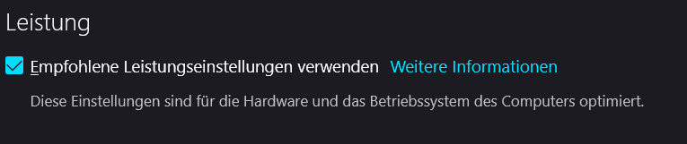

Hast du die Hardwarebeschleunigung aktiviert oder deaktiviert? Für das Streaming?
Northstar2710 schrieb:
Ist bei mir aktiviert. Als ich das mal deaktiviert habe, hat bei mir Firefox übelst geruckelt warum auch immer.
