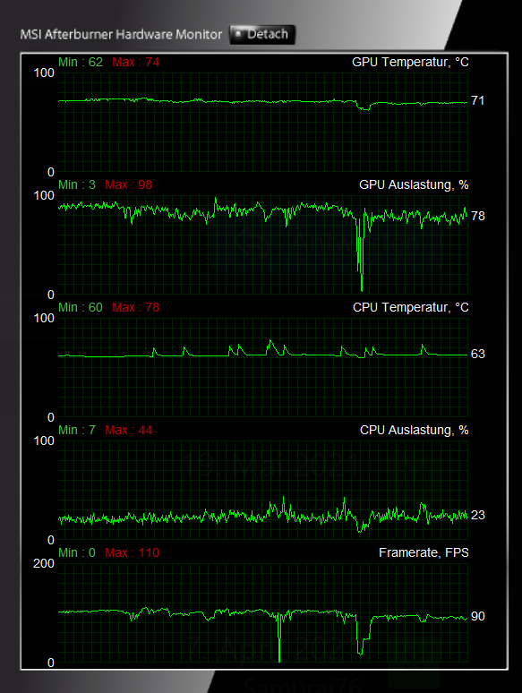

wie viele tabs sind auf? welche komponenten sind wie stark ausgelastet?
Max 2-3 Tabs nicht mehr.
Hier ist die Auslastung:

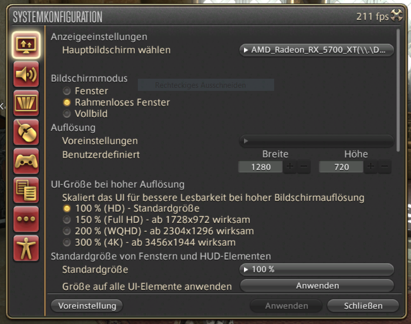

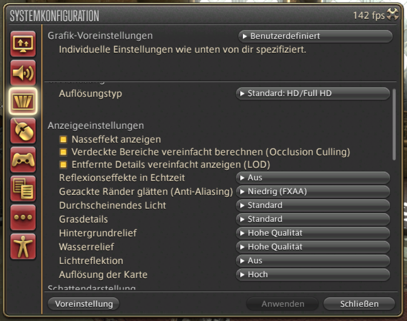

Ich zocke mit den vorgegeben Einstellungen. Ist meist Hoch (Desktop) aber ich habe die Schatten deaktiviert. Zu dem zocke ich auf 3440x1440 (144Hz). Jedoch kann es nicht daran liegen, weil ich vor paar wochen auch ganz normal zocken konnte in Ultrawide und nebenbei youtube hatte.
Wegen Firefox ist die Leistung dort aktiviert. Wenn ich sie deaktiviere läuft Youtube noch schlimmer. Videos werden in 1080p ausgeführt.

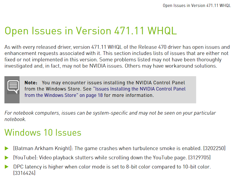

Vermutlich auf neuen Treiber warten:
Das betrifft wohl auch das Spielen nebenher...

Ich habe die einstellungen von FFXIV von Hoch auf Mittel (Desktop) gestellt und nun funktioniert auch Youtube flüssig. Anscheinend kommt Firefox, Win10 oder meine Hardware mit einer Einstellung in FFXIV nicht klar.
