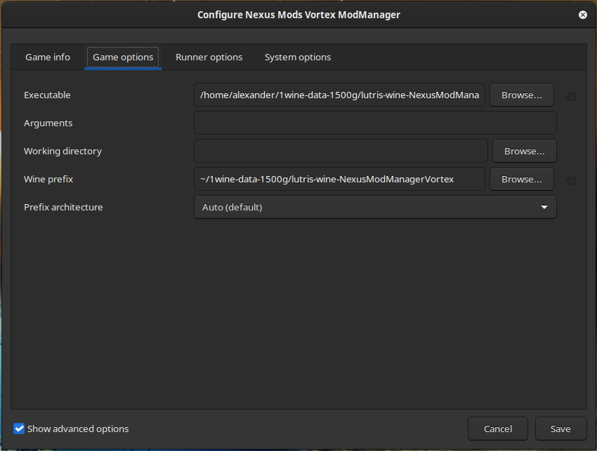

  • Ich habe Lutris benutzt.
  • In Lutris oben links über das Plus eine "Bottle" hinzufügen,
  • Einen Namen vergeben,
  • klar der Runner ist eben "Wine (runs Windows Games)"
  • Einen Speicherort der Bottle angeben,
  • für den ersten Start habe ich als Executable die heruntergeladene EXE von dem Mod Manager Setup angegeben

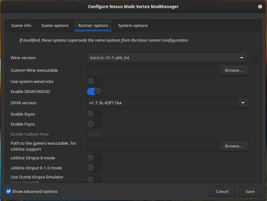

  • Als Wine Version habe ich Lutris extra nochmal eine ganz neue herunterladen lassen weil ich mir eben auch die besten Chancen dadurch versprochen habe. Version "lutris-6.10-7-x86_64"

Ansonsten habe ich alle Einstellungen in Lutris für die Bottle nicht umgestellt/so belassen wie sie voreingestellt sind, das bedeutet auch dxvk ist an, was jedoch für das Programm wohl keinen unterschied ausmacht.

Wenn du DXVK benutzt sind dann ja auch immer Bei del Exe die gestartet werden Logs zu finden. Die Einstellungen und Daten die Lutris erzeugt hat/lassen hat habe ich auf jeden fall alles noch, Ich könnte ja mal im .config Ordner oder so suchen ob da aussagekräftige Dateien zu der Bottle zu finden sind. Im Forum ist das im Zweifel ja immer einfacher zu vermitteln :-) und für andere zu übernehmen. Das ist in jedem fall eine Suche, ich habe das bisher auch noch nie nach geschaut.
Edit:
Unter .config im Homeverzeichnis ist im Unterordner also ".config/lutris/games" die Einstellung zu dem Profil zu finden:
Code:
game:
  exe: /home/alexander/1wine-data-1500g/lutris-wine-NexusModManagerVortex/drive_c/windows/explorer.exe
  prefix: ~/1wine-data-1500g/lutris-wine-NexusModManagerVortex
system: {}
wine:
  version: lutris-6.10-7-x86_64
Klar sind die Pfade bei jedem nach gewählten Speicherort anders.

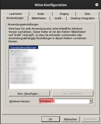

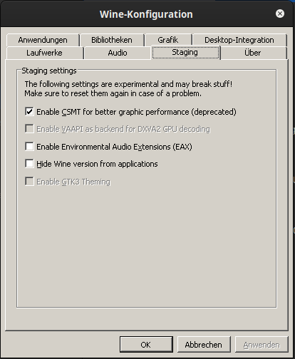

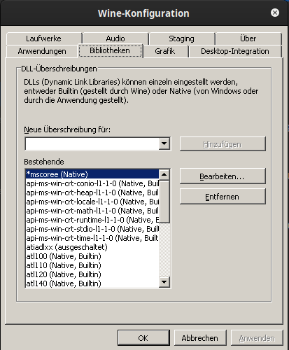

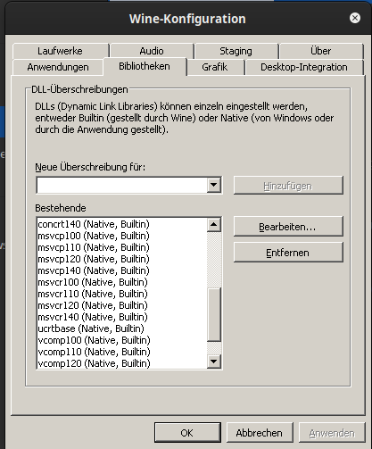

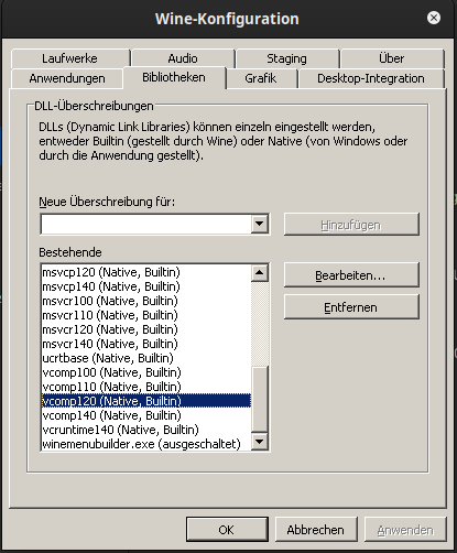

Ich habe da mal einen flüchtigen Blick in das Menü von winecfg geworfen die angenommene Windows Version ist auf jeden fall Windows 7. zudem habe i ch geraade nachdem das System auf aktuellsten Stand ist noch einmal gegengecheckt das das Programm weiterhin startet → tut es.
Wine Version ist jetzt die vom System Wine Staging 6.12
DXVK habe ich die Version 1.9L
winecfg steht auch hier auf Windows 7
Vortex startet ebenfalls nicht per direktaufruf, aber weiterhin per wine Console
Im versuch 2 mit sonst denselben einstellungen habe ich die Verwendung von DXVK abgehakt also deaktiviert was keine Veränderung im verhalten bewirkte.
Hier ein paar Screenshots (weils einfacher ist) von den Angaben in winecfg
Ich werde noch nen Edit oder Post nachschieben, mit der von dir vorgeschlagenen einfach nachvollziehbaren Variante (wird 1-2 Minuten dauern :-) am Nachmittag werde ich wieder keine/kaum Zeit dafür haben und gleich muss ich auch noch Wäsche aufhängen. Es könnte auch länger dauern). Angenommen jedenfalls ich bekomme das nach der Anleitung hin. sonst melde ich mich aber auch.
An sich ist jedoch schonmal zu begrüßen, das das vorgehen mit einer einfachen GUI (Lutris) schon zum Erfolg führt unter unbekannten sonstigen Umständen :-)
