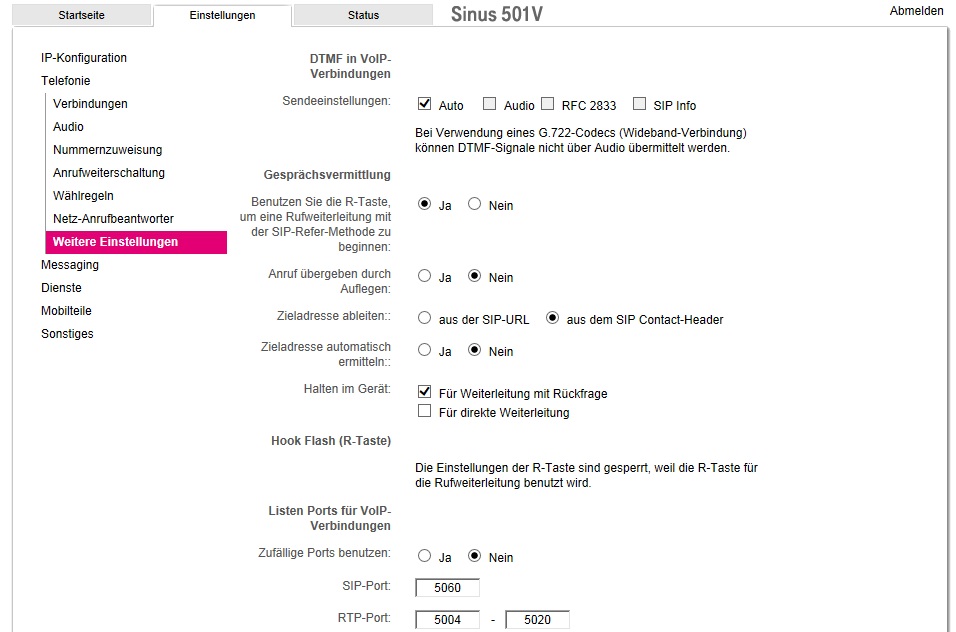

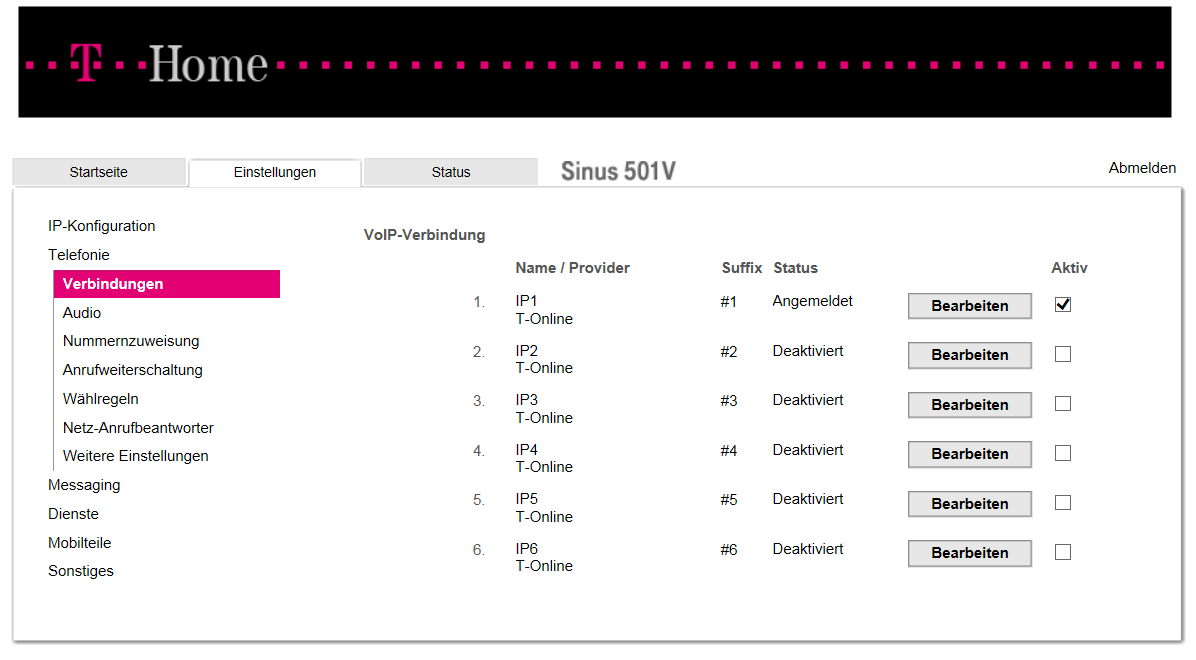

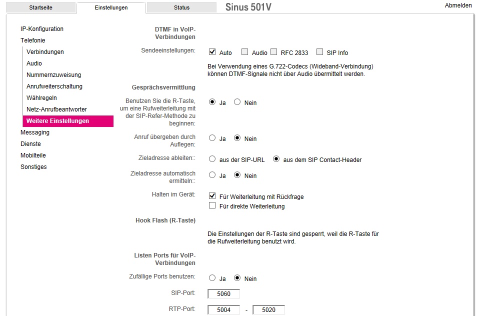

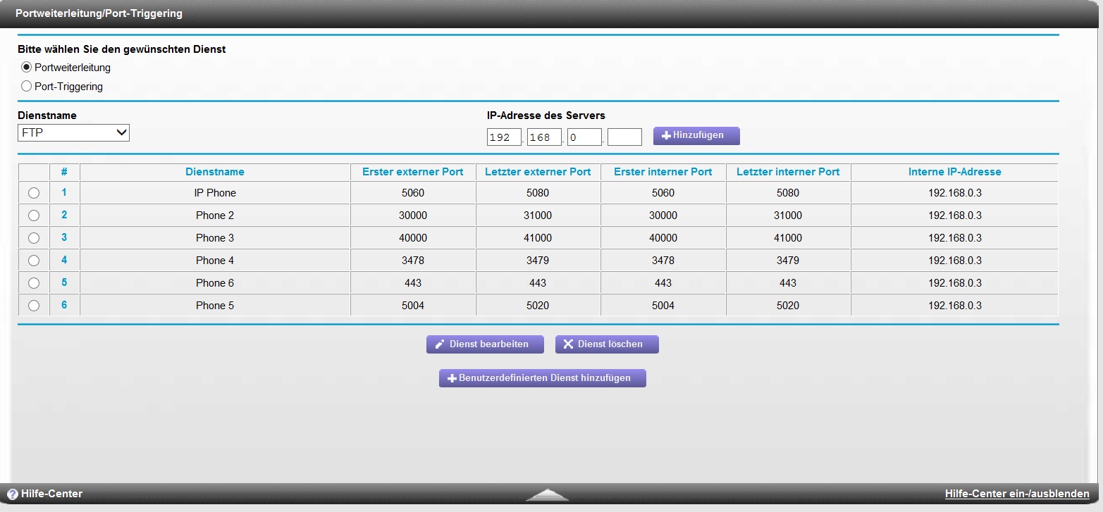

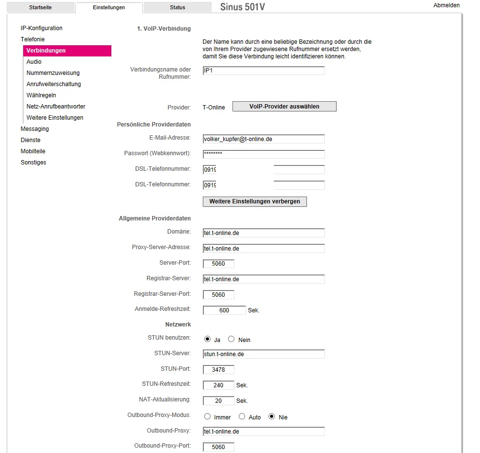

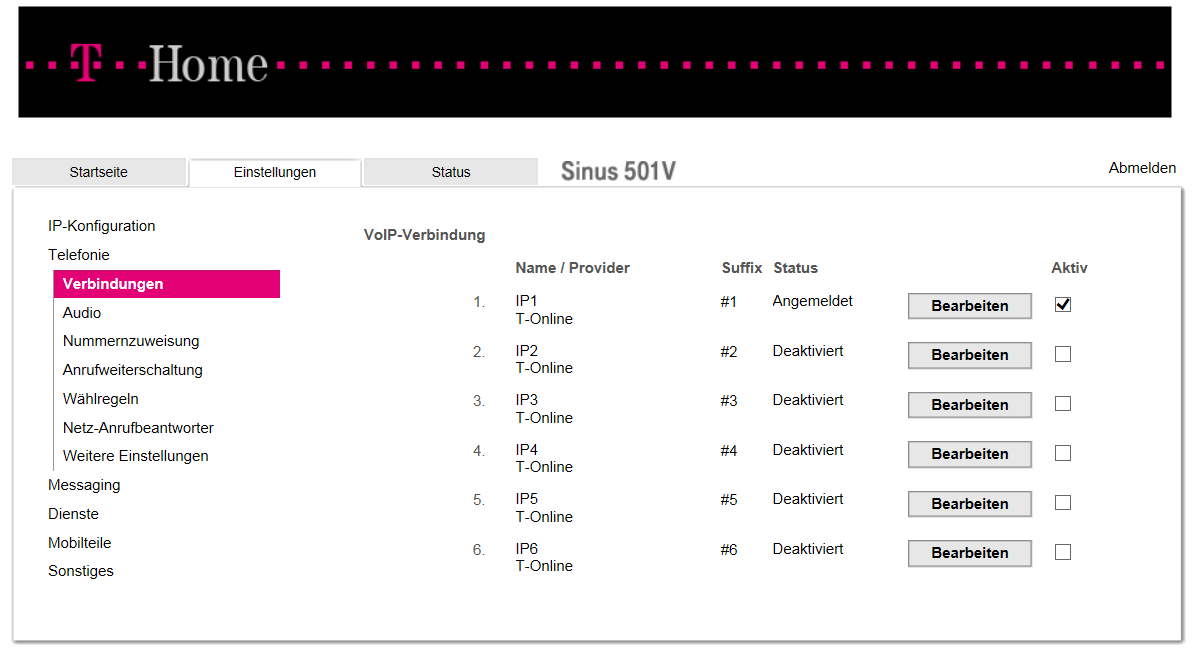

Hallo, ich hab mal versucht das Problem in Bildern darzustellen.
Ports hab ich jetzt alle eingetragen (UDP), der 443 TCP, leider ohne Erfolg, es erscheint immer noch "Leitung unterbrochen - IP Status Code 704 - SIP Fehler - Verbindung abgebrochen" beim Anrufen einen beliebigen Nummer.
Normalerweise sollte keine Portweiterleitung dazu erforderlich sein. Funktioniert denn bei dir ein Softphone, wie oben erwähnt? Wenn ja, dann ist es ein Problem der Einrichtung am IP Telefon.
