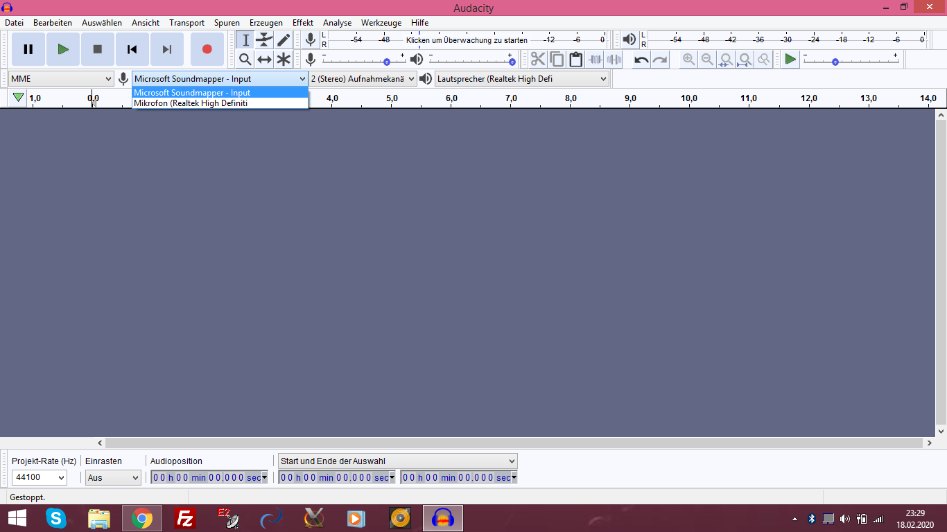

Ich hab da alles ausgewählt was geht, es ist immer das Mikrofon im PC aktiviert
Am besten machst du mal Fotos oder Screenshots.

Das installieren der USB Soundkarte hat nicht funktioniert
nun, das ist halt ein problem, die treiber, bei solchen eher dubiosen craplösungenm, die halt billig sind.
ja, genau, dieses kabel ist eine dieser dubiosen lösungen.
