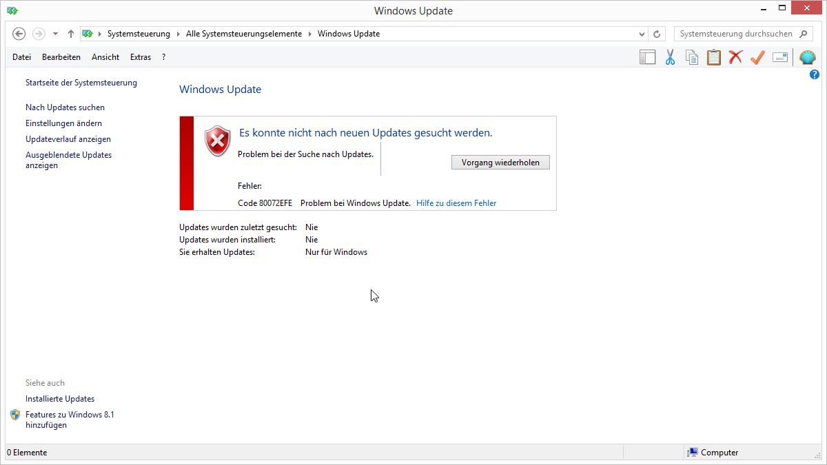

seit heute bekomme ich auf keinem meiner Rechner mehr Updates angeboten, egal ob mein WHS2011 Server oder 3 Windows 8.1 Rechner. Auf allen Rechnern die gleiche Fehlermeldung: 80072efe
Wenn ich das Diagnostic Tool von Windows laufen lassen meldet er mir: Probleme beim Installieren der letzten Aktualisierungen, nicht behoben.

Hab auch nur die MS eigene Firewall und Virenscanner und gestern Abend hat der eine Rechner die Updateprozedur normal durchgelaufen.
Jetzt endet der Suchlauf auf allen Rechnern mit dem Updatefehler.
Hab trotzdem mal die Firewall ausgeschaltet ohne Erfolg.

@muffknutscher, ja daher hab ich den Tipp mit dem Diagnostic Tool, und das meldet mir nur "Fehler beim letzten aktualisieren" und es hat das letzte Überprüfungsdatum zurückgesetzt.
