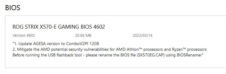

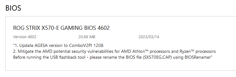

Dann aktualisiere dein Bios mal auf 4602 vom 14/03/23

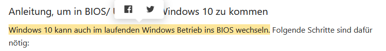

In der Anleitung steht ausdrücklich.
Dass das aus laufendem Windows erfolgt. Hättest du nur zu lesen brauchen.
