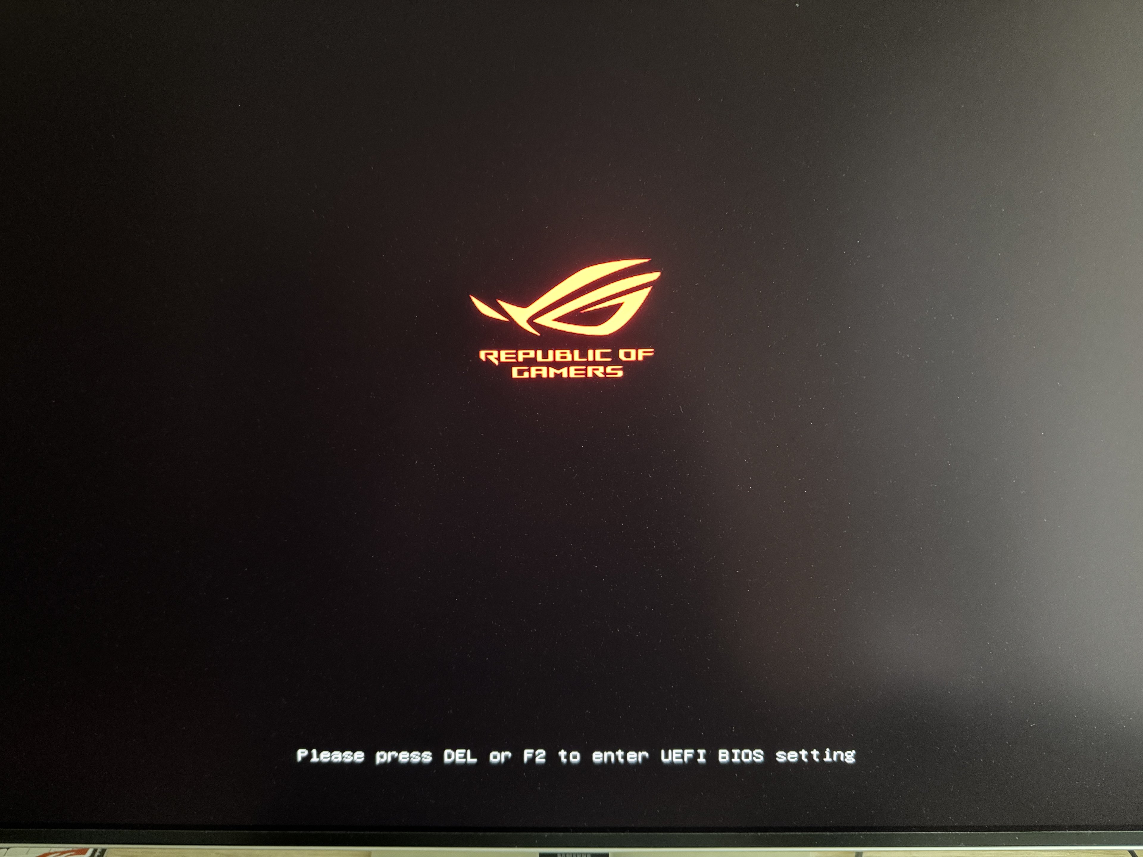

Mein Mainboard Asus Strix B550-A Gaming bleibt beim booten hängen und die Q-LED leuchtet dauerhaft grün. Über die Tastatur ist ein Warmstart mit STRG-Alt-Entf möglich. Allerdings bleibt das B550-A danach wieder beim booten hängen. Auf dem Monitor wird das ROG-Logo angezeigt. Auf Entf oder F2 reagiert das Mainboard
leider nicht.

Hast du im bios mal das rog-Logo ausgeschaltet, damit du sehen kannst, wo und evtl. warum er stehen bleibt?
Ja, das habe ich. Dann bleibt der Monitor dunkel. Ich habe auch schnelles Booten ausgeschaltet und die Bootpause auf 10s verlängert. Hat leider keine Besserung gebracht.

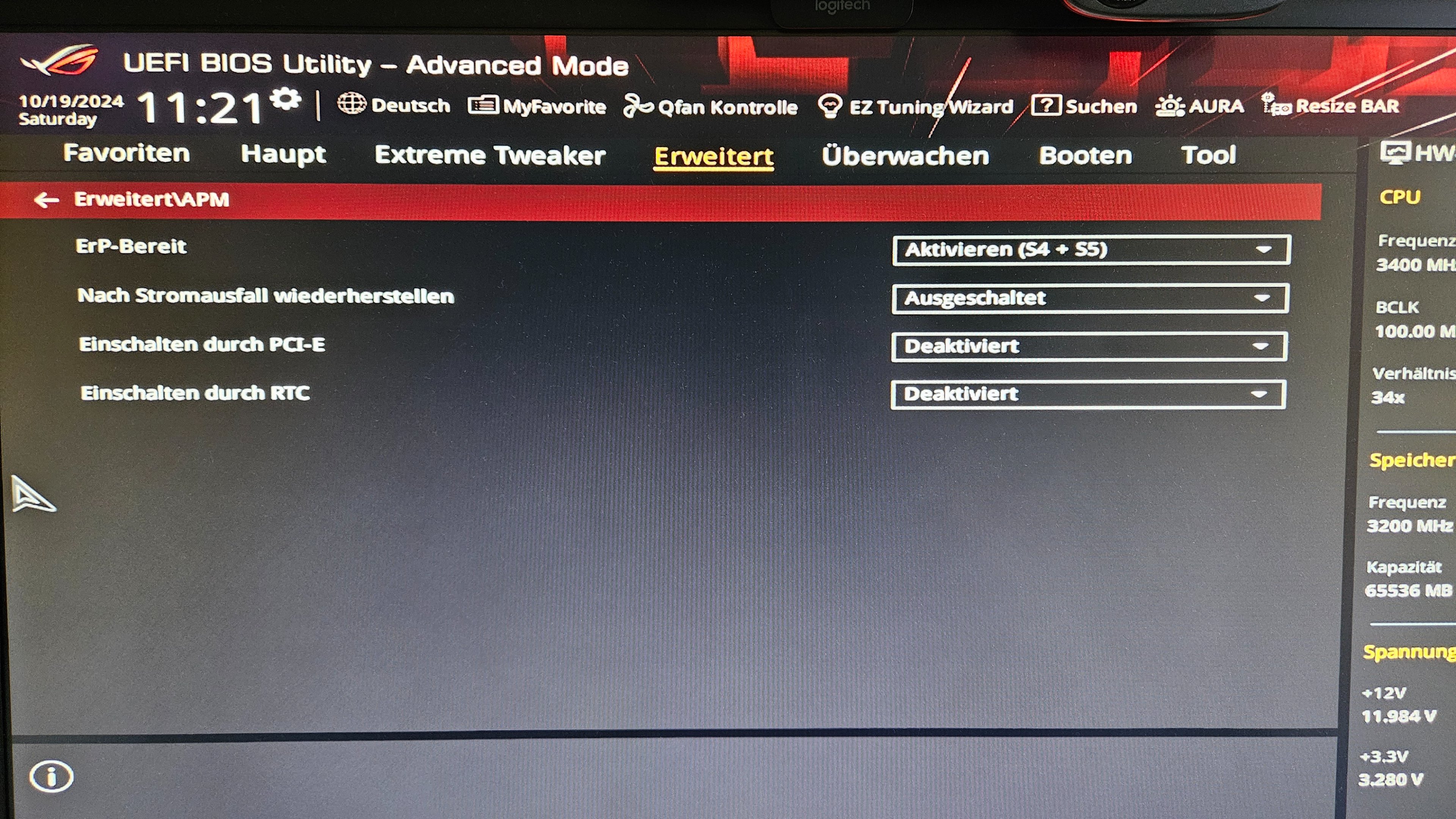

Hallo an alle,
ich habe zwei ähnliche AMD-Systeme, welche ebenfalls mit Microrucklern aber auch Probleme beim booten/neu starten.
Die sporadischen Microruckler lagen am Windows eigenen NVMe-Treiber. Hier hilft der aktuelle NVMe-Treiber des NVMe Herstellers. Leider muss man diese selbst beim Hersteller suchen und downloaden. Über Windows-Updates geht es nicht.
Was die Start-/Bootprobleme angeht, hab ich ewig gesucht. Aber es lag an der Stromspareinstellung im UEFi. Geht nach "Erweiter/APM und stellt bei Erp das auf S4+S5. Alles andere deaktivieren. Damit werden Stromsparanfragen der externen digital angeschlossenenen Geräte ignoriert und das System bleibt stabil.
Hier im Anhang hab ich mal meine Einstellungen angehangen. Seit dem laufen und booten die AMD PC's einwandfrei.
