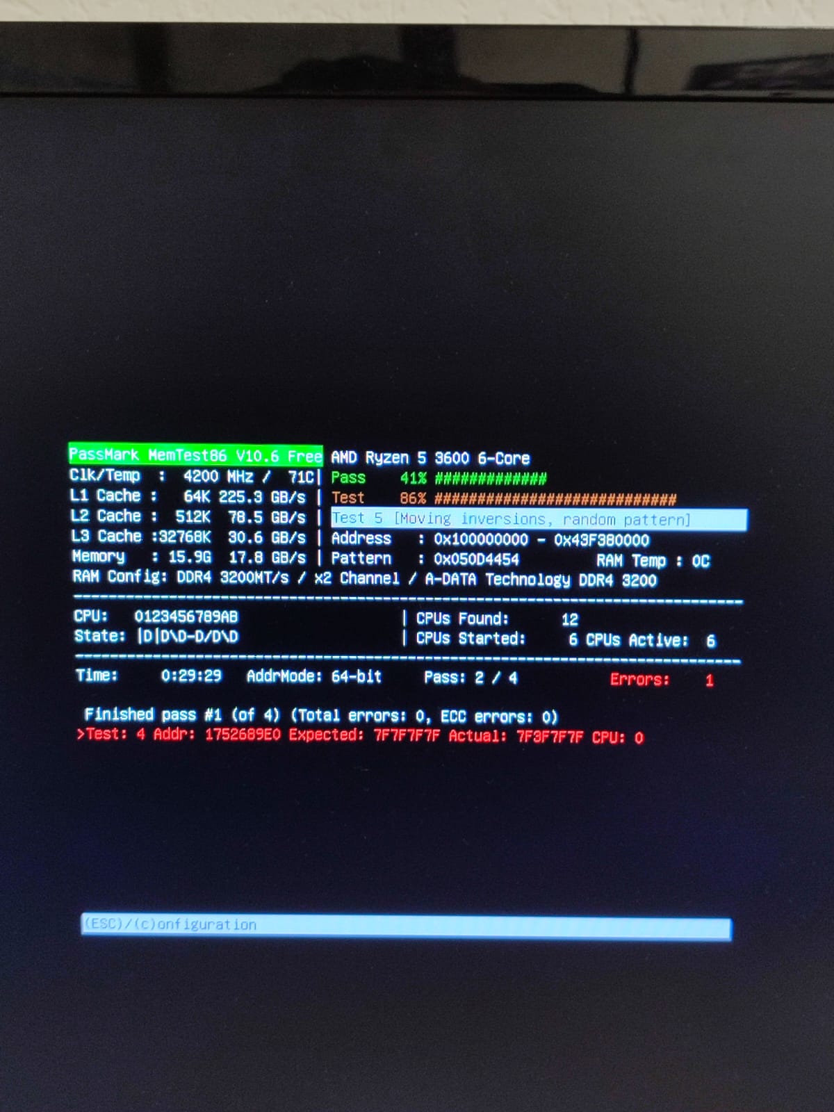

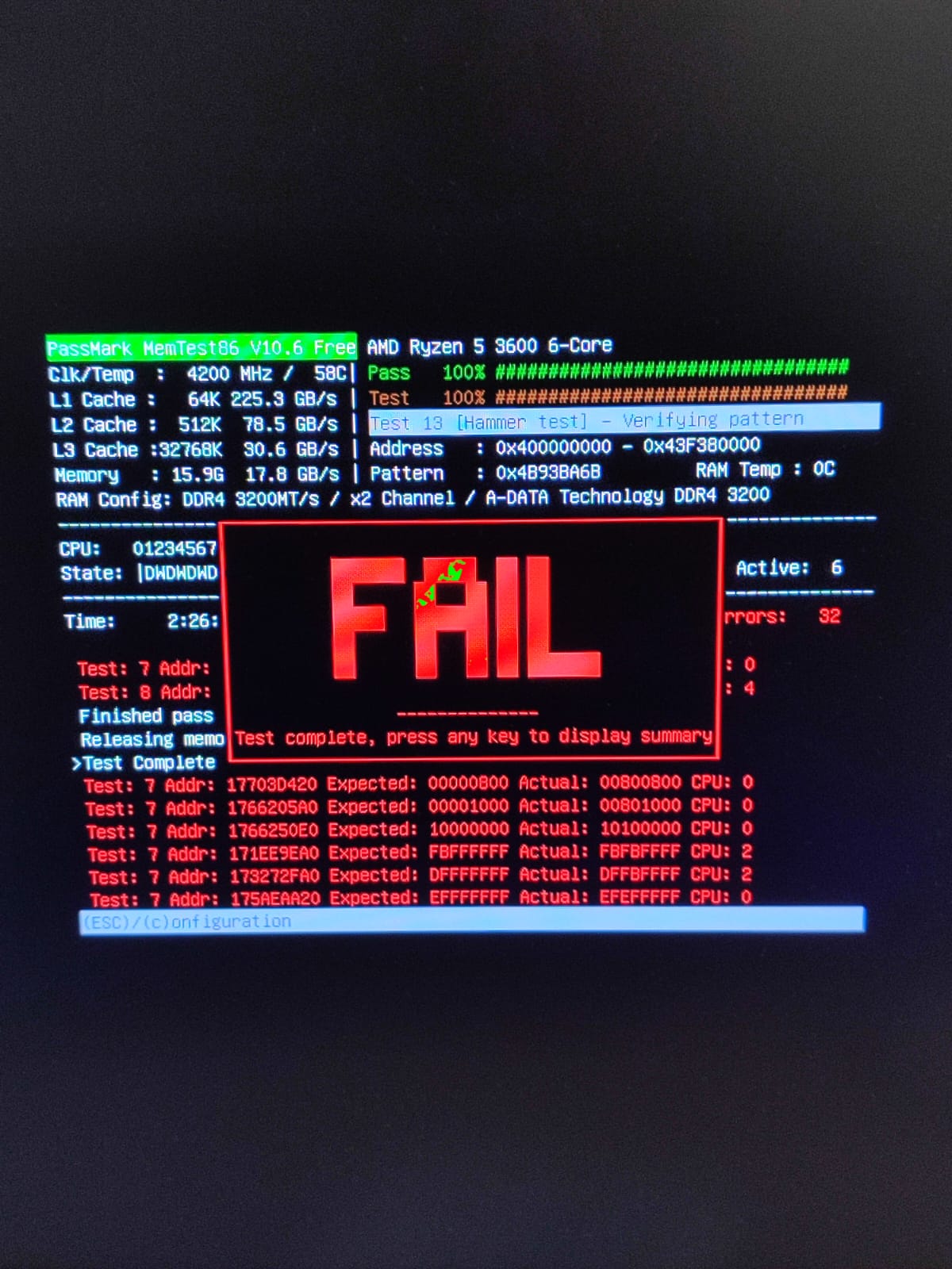

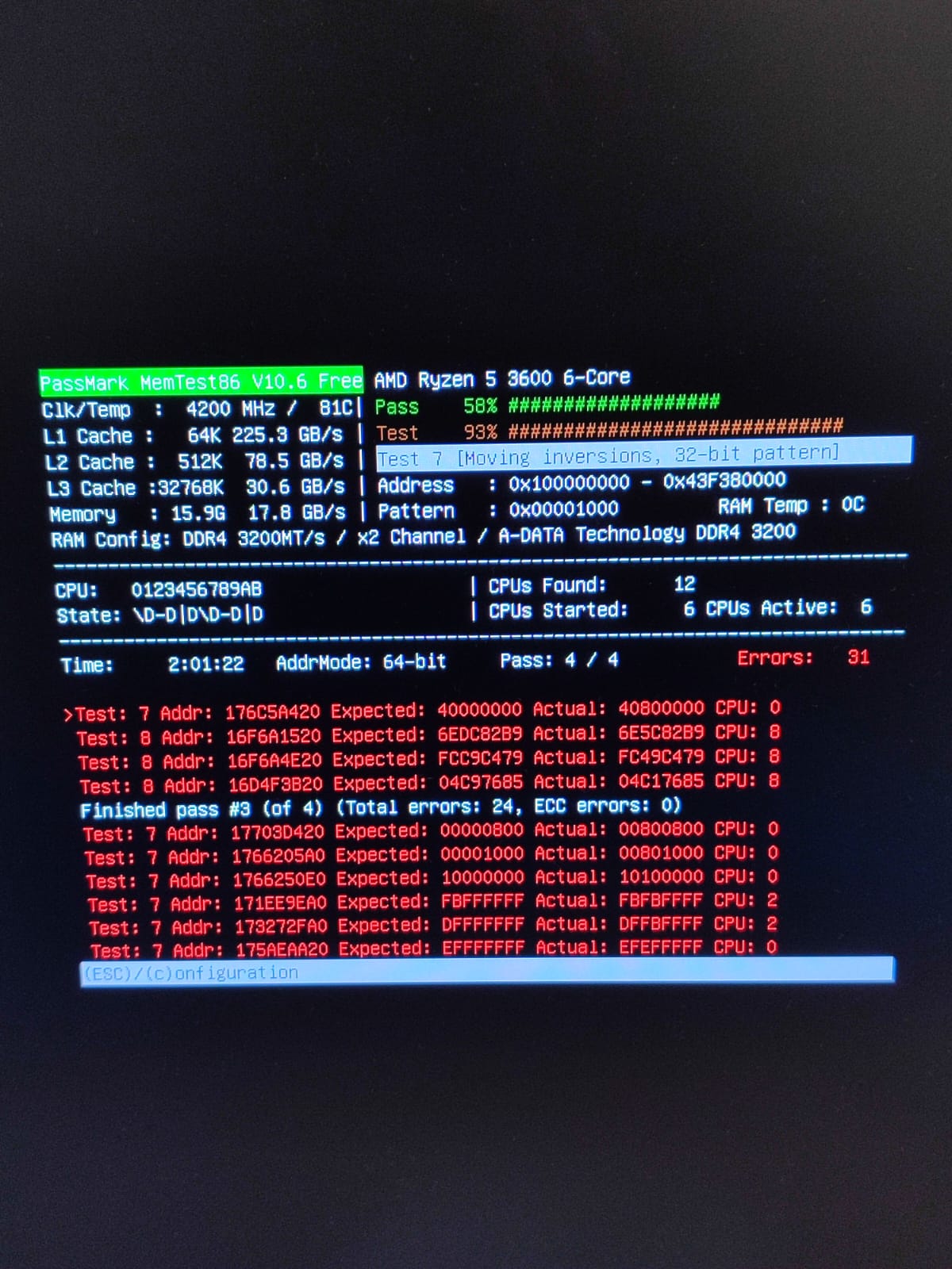

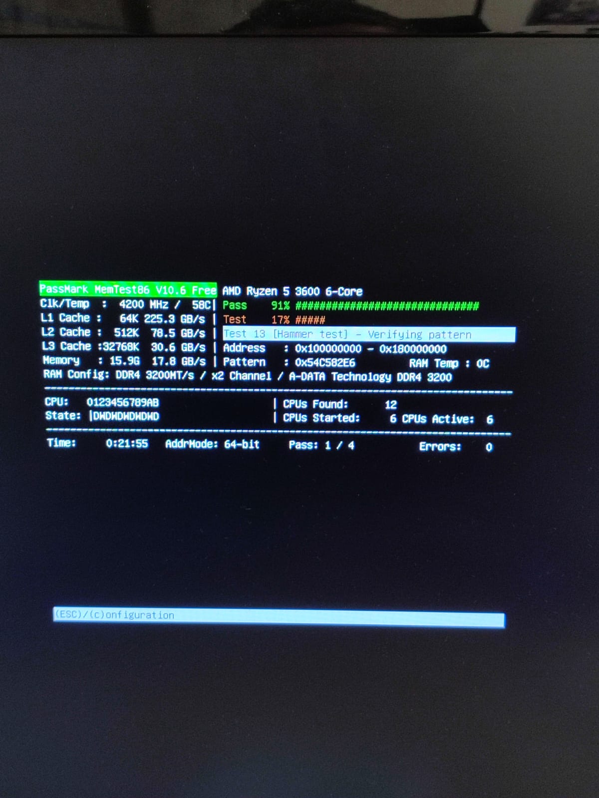

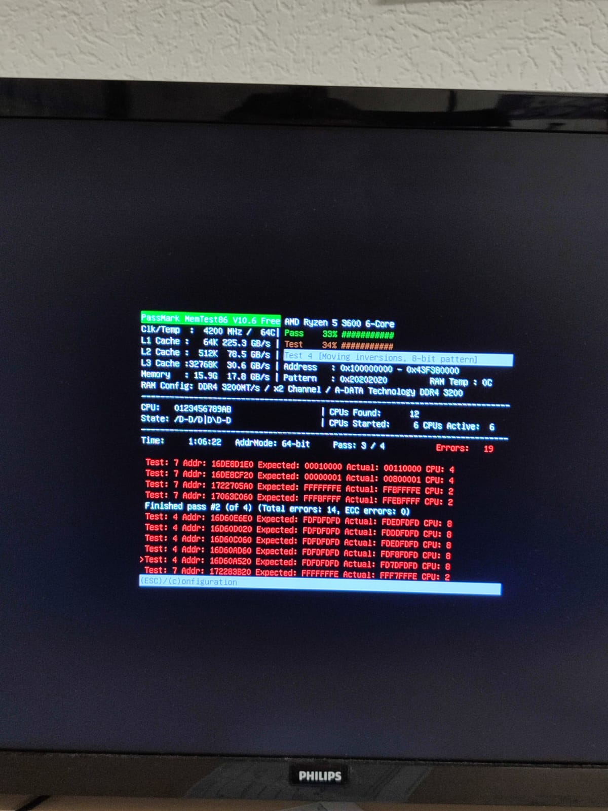

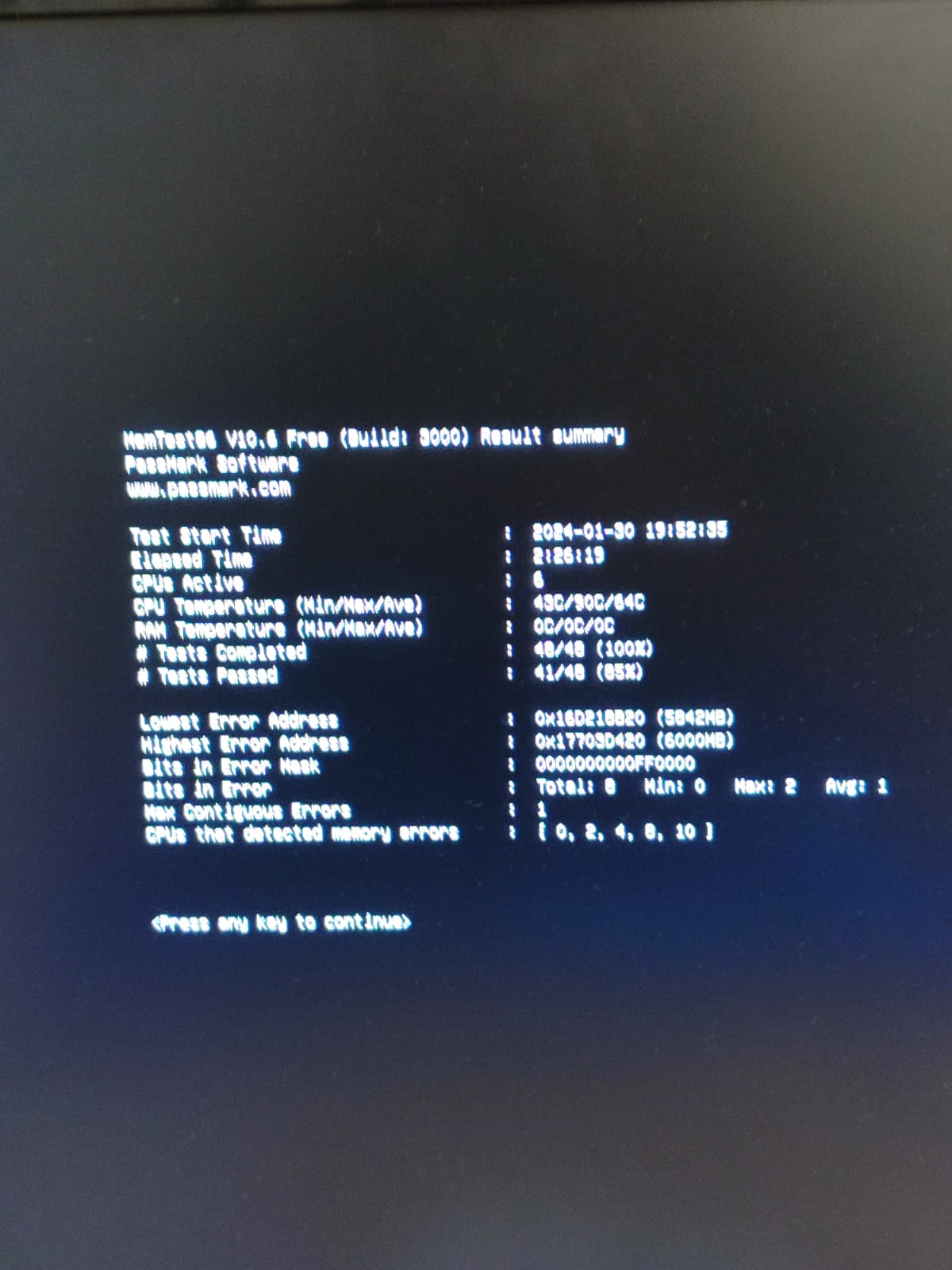

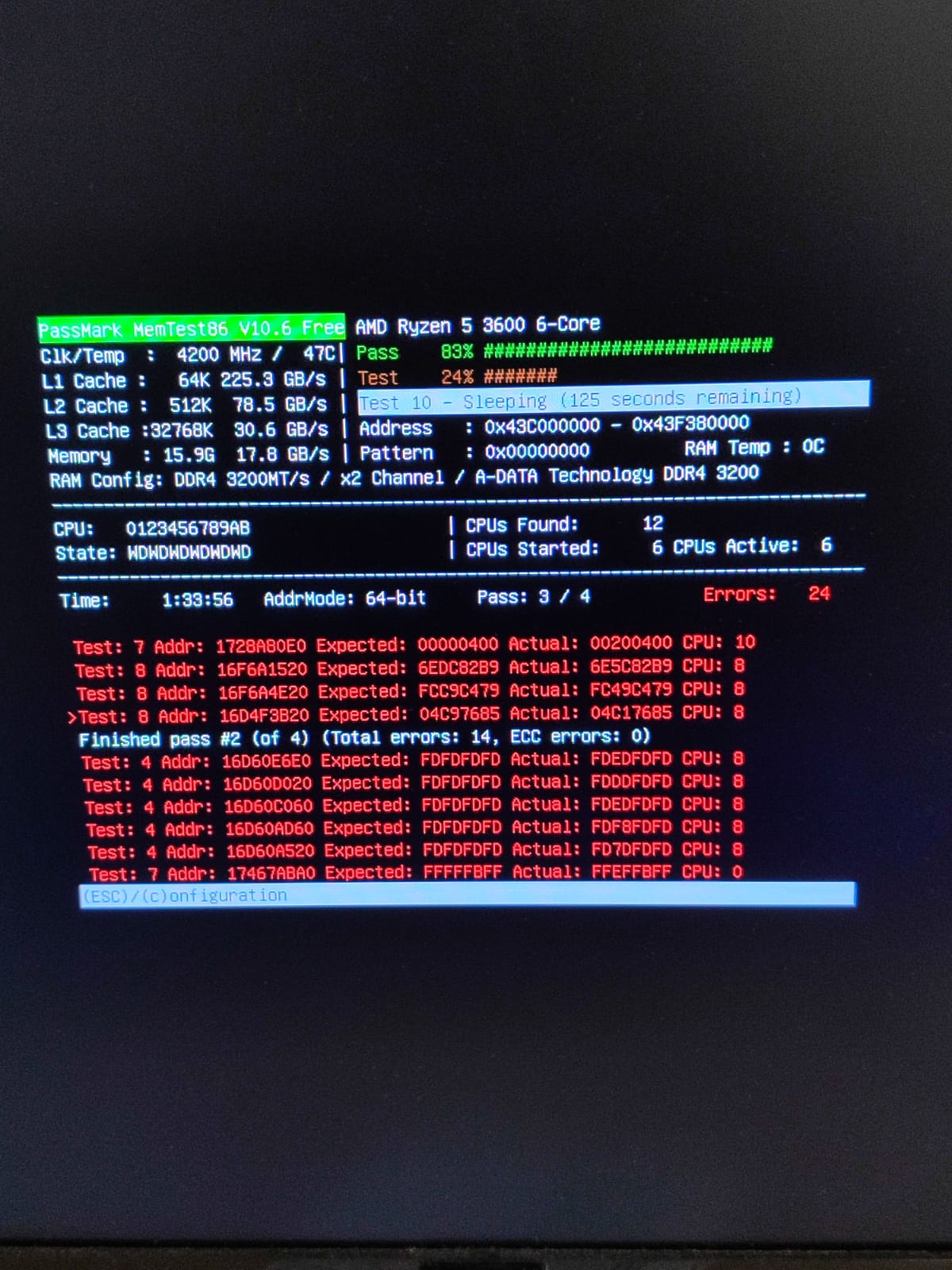

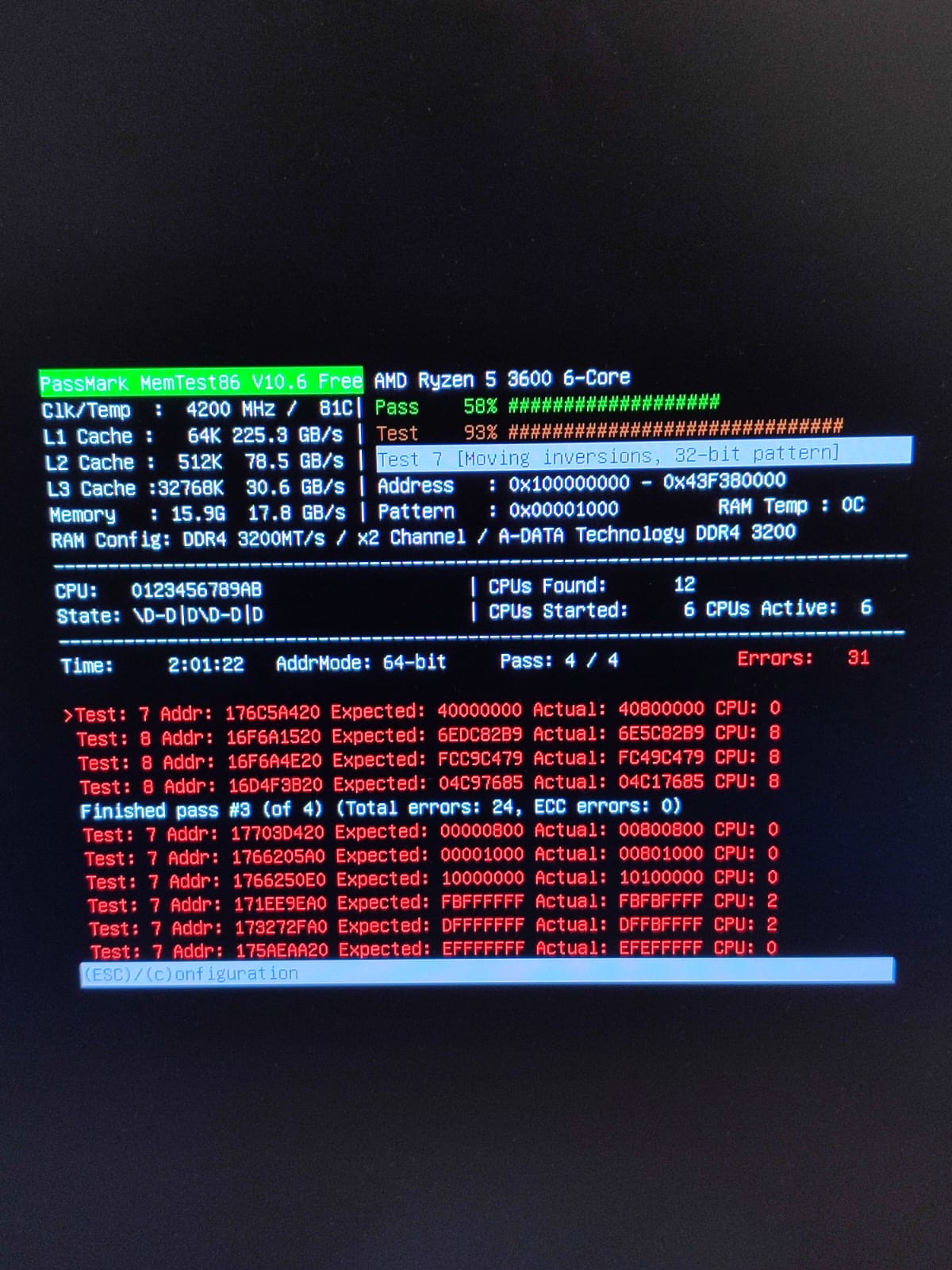

Guten Morgen zusammen ich habe mal versucht gestern memtest zu starten und habe sowas bekommen siehe bilder.

Was mag nur Errors 24 und FAIL uns allen sagen?
So viel Eigenwissen muss man doch voraussetzen dürfen.
CN8
Reaktionen: Junior21
Entschuldigung deine Antwort habe ich nicht richtig verstanden.
Verstehe ich richtig von dem Bilder das CPU defekt ist ich bin körperlich eingeschränkt Sitze Rollstuhl und habe auch nicht große Kenntnisse am PC
Wenn Memtest86 Fehler bringt, liegt das mit an Sicherheit grenzender Wahrscheinlichkeit am RAM.
