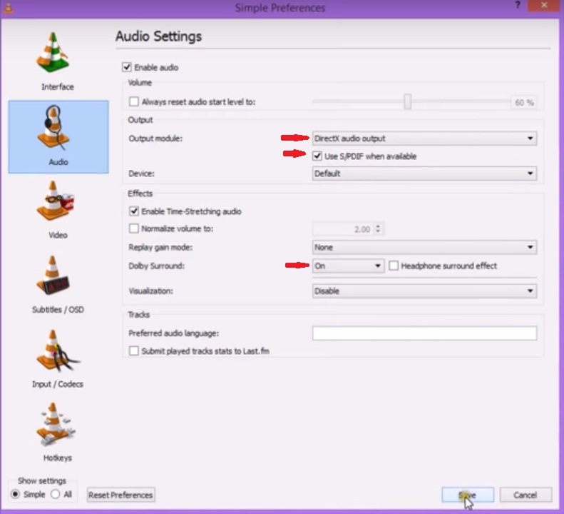

Mit den Einstellungen wie im Bild sollte es klappen. S/PDIF bewirkt Passthrogh und der VLC gibt den Ton direkt an deinen Yamaha weiter, dadurch kannst du auch nur mit diesem die Lautstärke anpassen.
