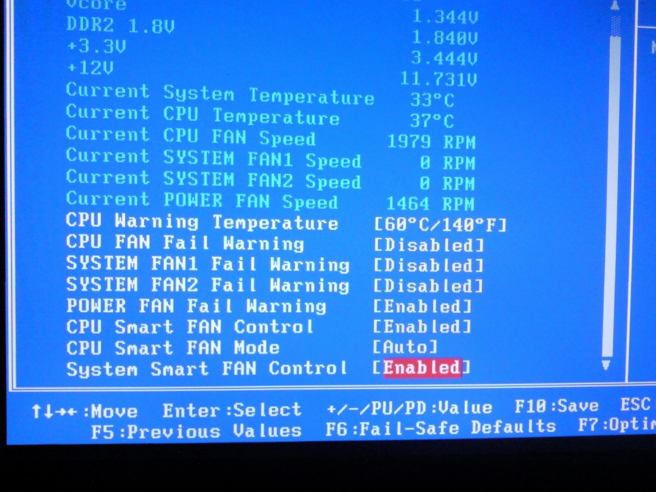

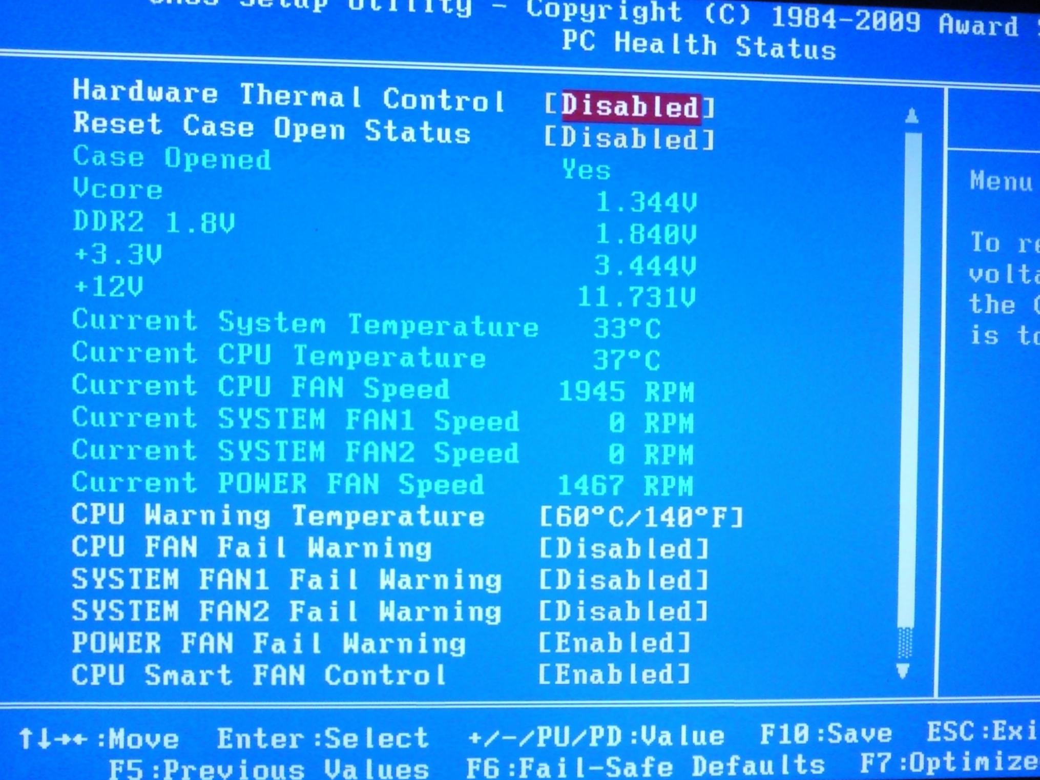

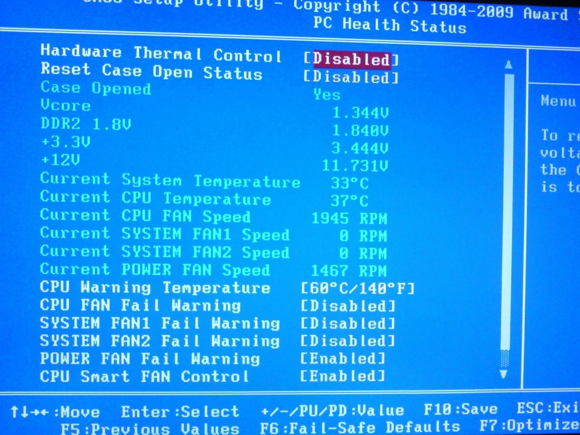

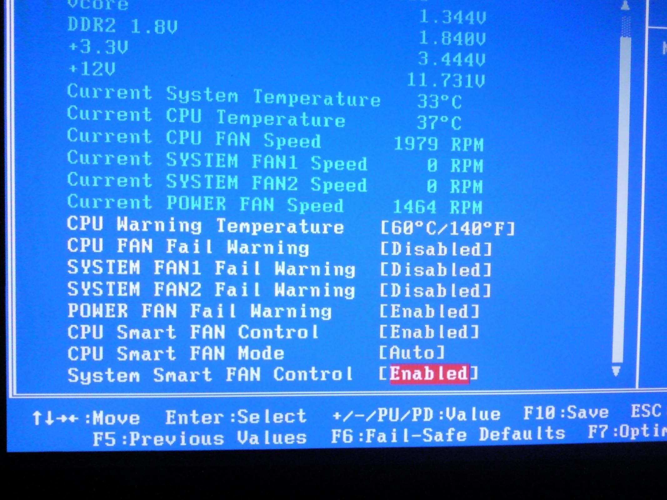

hey leute,
also ich habe auch ein lüfter prob mit speed fan,
und zwar bekomme ich die rpm einfach nicht in den griff. ich habe einen
zusätzlichen 3pin lüfter angeschlossen und wollte diesen nun per
speed fan regeln, doch ansteuern lässt sich kein einziger lüfter.
nun wollte ich mal wissen welche bereiche im bios ein/ausgeschaltet werden
müssen um sie zu steuern
edit: vor einem guten jahr hat das alles sauber funktioniert "handbuch nachlesen", daher
bin ich mir sicher das es auch gehen sollte

So wie ich das überblicke, hast Du den Lüfter nur an dem falschen Anschluss angesteckt.
Auf dem ersten Bild sieht man, dass der Anschluss "Power Fan" belegt ist und der angeschlossene Lüfter mit 1.467 Umdrehungen dreht.
Du musst den Lüfter nur auf die Anschlussstecker umsetzen, die mit "SYSTEM FAN1" gekennzeichnet sind.
Die Einstellung "System Smart Fan Control" auf dem zweiten Bild, zeigt an, dass in dem Schaltzustand "Enabled" der Lüfter vollautomatisch in Abhängigkeit der Systemtemperatur geregelt.*
Optional, kann dieser Anschluss dann auch mit SpeedFan kontrolliert werden.
Probiere es also ruhig mal aus, wie die Boardelektronik den Lüfter vollautomatisch steuert. Das klappt eigentlich so gut, dass Du getrost auf SpeedFan verzichten kannst.**
Christine A.
* ich gehe davon aus, dass sich neben dem Anschluss "CPU FAN" nur der "SYSTEM FAN1" vollautomatisch oder eben mit SpeedFan regeln lässt.
** da erspart man sich das Gezappel mit der SpeedFan, spart Speicher, Rechenzeit, Ressourcen. Man hat den schnelleren Systemstart, ... einfach nur schön.
