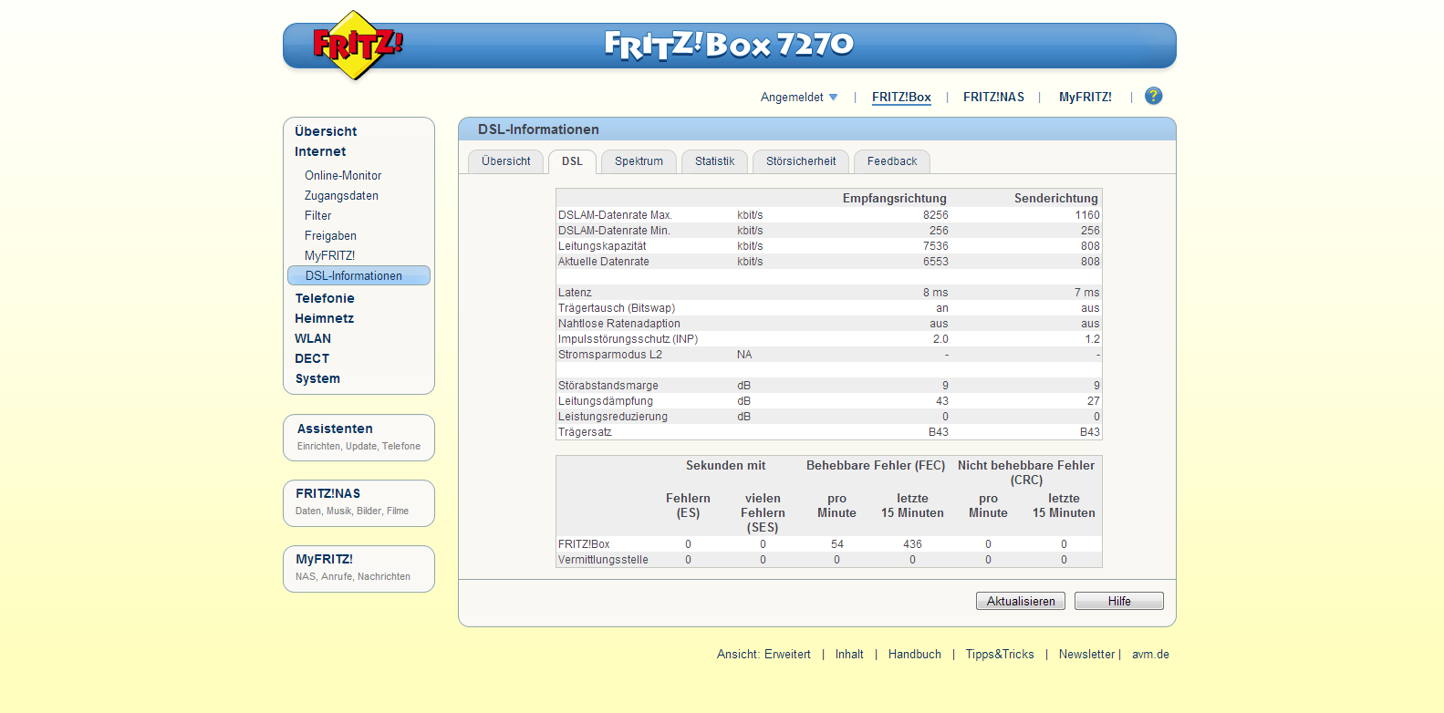

Früher hatte ich eine leitung bei 1&1 eine 6000 und die war genau so schnell da frage ich mich wo ist das ganze internet hin =). Meine vermutung ist der Leitungsdämpfung ist zu hoch ich mache am besten ein bild villeicht könnt ihr mir weiter helfen. wenn ihr weitere sachen braucht fragt nach ich freue mich über jede antwort ahso und ich habe eine fritzbox 7270 v3 neuste firmware 05,50 und zu welchen anbieter ich gewechselt habe ist o2 bzw ist ja alice.

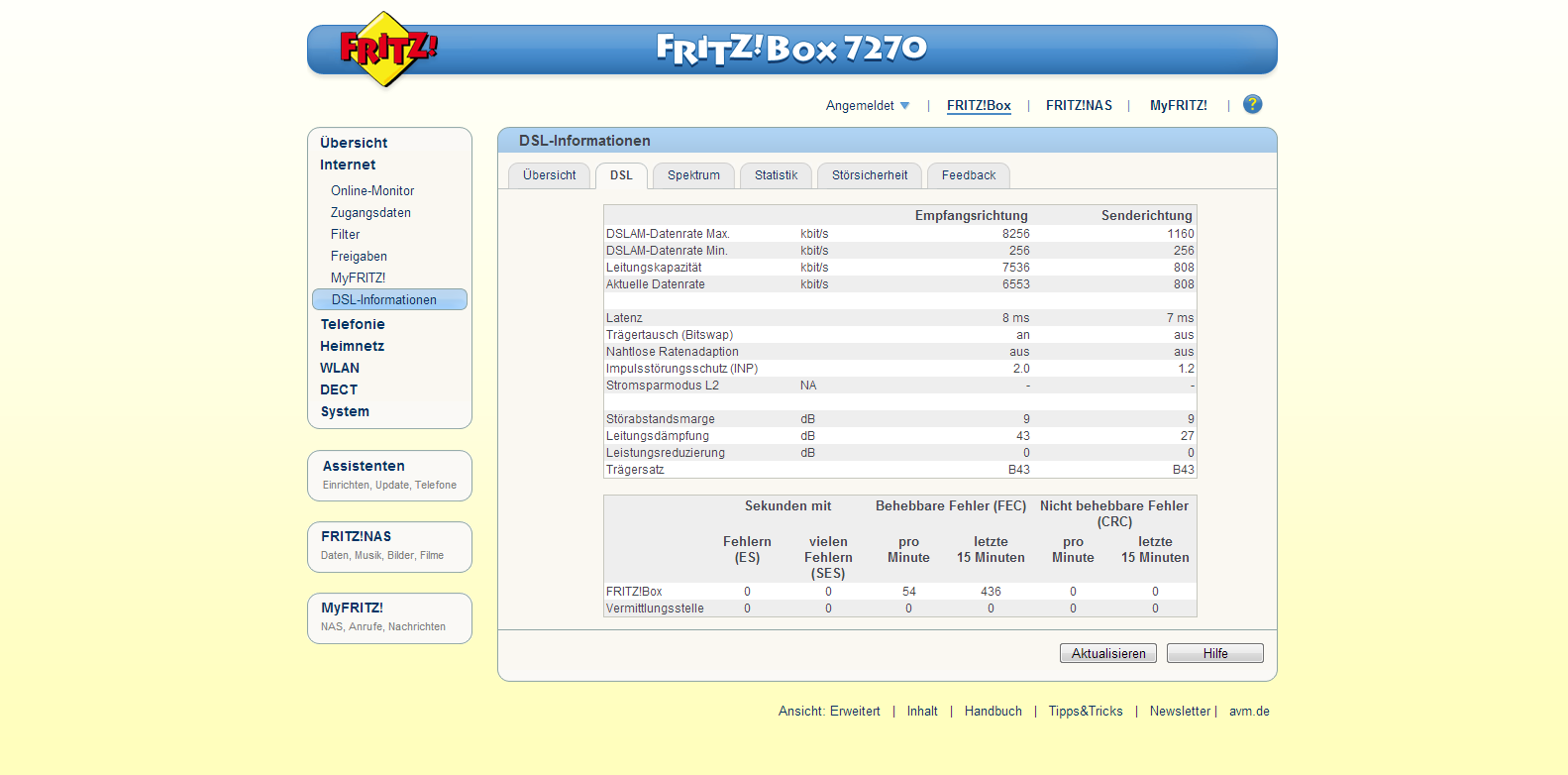

Bei einer Dämpfung von 43db wirst du keine 16k bekommen, mehr lässt die Leitung nicht zu.
Wundert mich das dir mit 43db Dämpfung überhaupt 16k verkauft hat, mehr wird da wohl nicht drin sein...
Ja, DSL6000 dürfte in etwa gleich schnell sein. Dein Modem hat sich mit der Gegenstelle auf 6553kbit/s geeinigt. Das ist entspricht in etwa DSL6000.

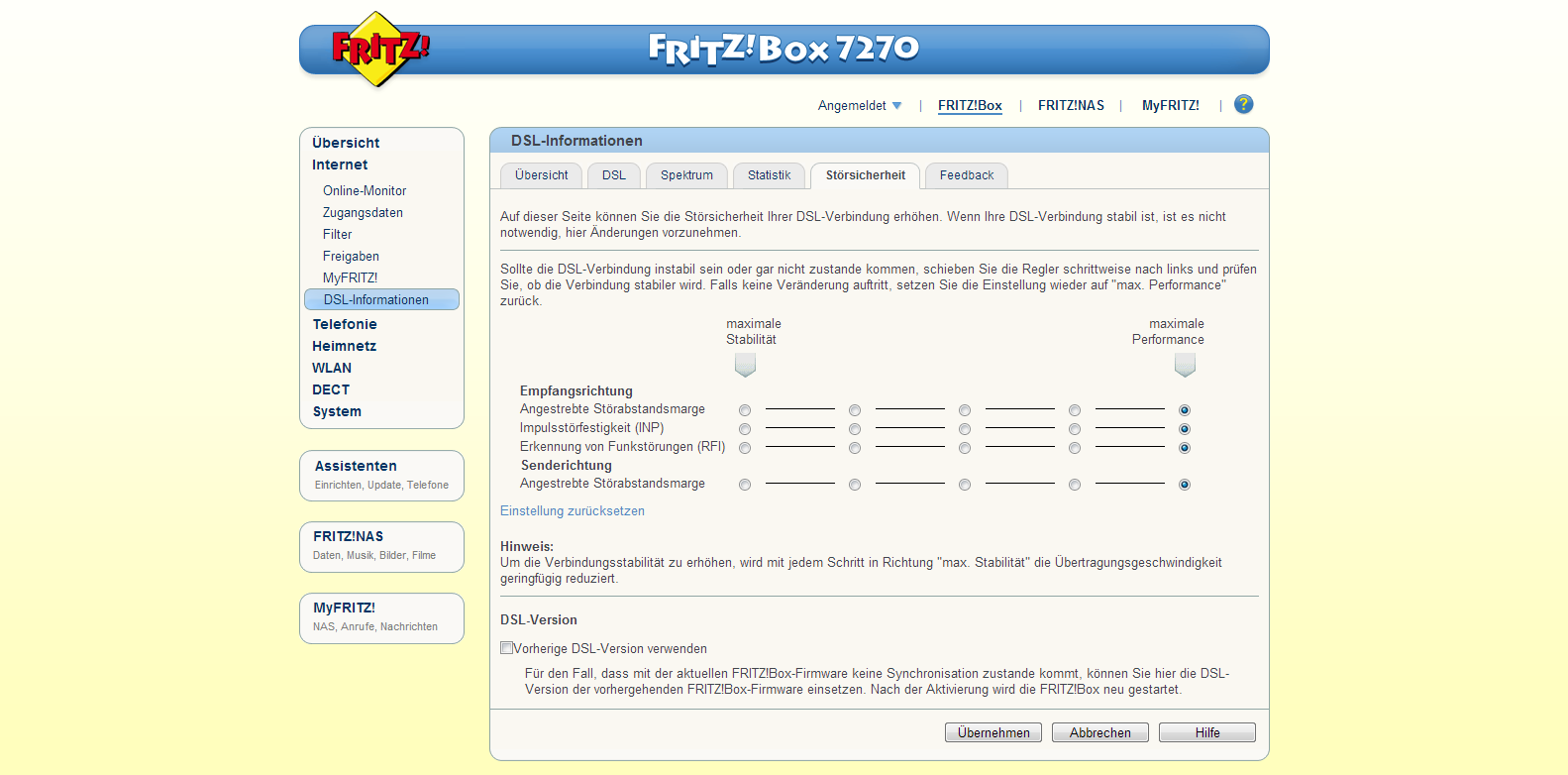

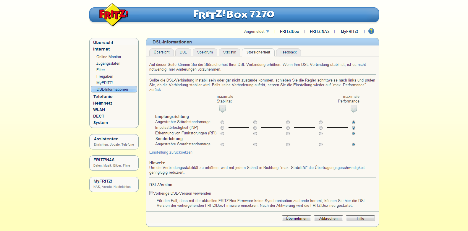

Was mich etwas wundert ist die Störbandmarge von 9dB. Bei mir geht die auf 4dB runter^^ Kannst ja mal schauen ob du bei Störsicherheit was verstellt hast und wieder zurück zu "Speed" stellen. Wenns nicht geht, hast du nicht wirklich ne alternative. Okay, zur Telekom mit annexJ wechseln, da würde eventuell noch etwas mehr gehen...aber da hin zu wechseln ist ja jetzt keine gute Idee mehr.

Naja die 8 MBit Max-Datenrate zeigen ja schon, dass da irgendwas komisches manuell eingestellt wurde.
Sonst hat ja ADSL max. 6 MBit und ADSL2 max. 16 MBit
Hallo danke für die viele antworten also ja ich habe einen großen kasten draußen stehen aber ich dachte der ist nur für den strom nicht fürs telefon. und das mit den provider ist das mein anbieter oder was anderes habe da keine ahnung wenn ich anrufen soll. Ich glaube ich versuche mal in die alte telefon dose mal die fritzbox rein zu stecken weil vor kurzer zeit haben wir ein neues kabel verlegt was gut 9m ist villeicht ist das scheise und es liegt an das ahso und meine einstelungen hir noch ein pic villeicht könnt ihr mir sagen was ich dort besser machen kann.

Bei mir zeigt die FB ADSL(1) bei max. Leitungskapazität die 8256 an, das wurde bei ihm wohl wenn der Wert stimmt eingestellt.
