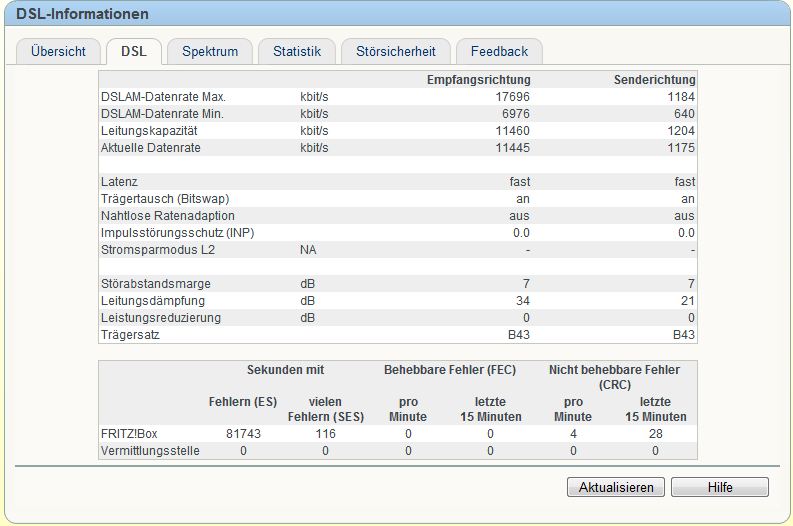

hallo leute mal ne frage meine leitung hat immer mit so weil nich ganz 16k durch kommen nur so 11,4 Mbit/s mit ner download rate von 1,2 Mbit/s und jetzt erreiche ich nur noch 600 kb was kann das sein also ich benutze eine FRITZ!Box WLAN 3270 v3 mit Firmware: FRITZ!OS 05.21 Was kann ich da einstellen ?
1&1 Festnetz
Hi,
mach mal bitte von den DSL-Informationen einen Screenshot deiner Fritzbox, sieht in etwa so aus:
Vermutlich sind die Leitungswerte zu schlecht um mit vollem Dampf zu synchronisieren.
Bei welchem Provider bist du?
Du kannst z.B. mit dem Regler unter Störsicherheit die empfindlichkeit des Modems etwas beeinflussen.
Gruß X23

So habe ich jetzt gemacht mit den screenshot @ X23^Piracy
Hi,

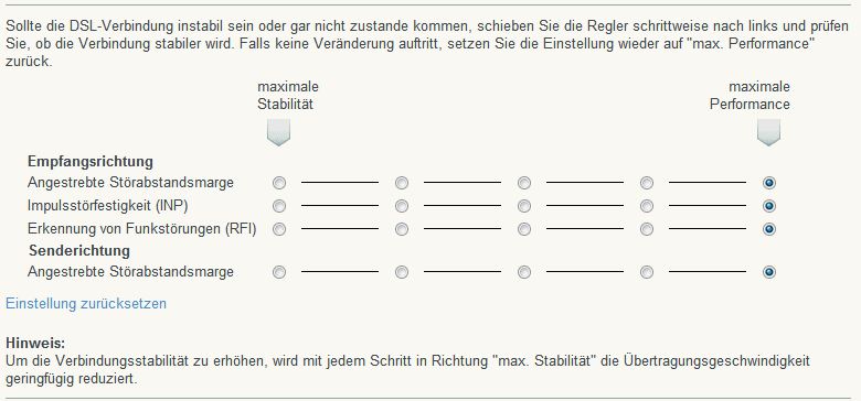

mit den Dämpfungswerten kein Wunder das du Probleme hast, stell den Störsicherheitsregler richtung stabilität und nicht richtung Durchsatz ein.
Waren die Dämpfungswerte schon immer so Scheisse?
Nochmal wie lautet der Provider, es gibt Schaltgrenzen je nach Leitungsdämpfung normalerweise wird kein 16k geschaltet wenn die Werte zu beschissen sind (wie bei dir).
Gruß X23

wie soll ich das einstellen in de mitte oder ganz nach hinten denn ganz hinten kam keine interverbindung zu stande :/
wenn bei dir ca. 11.4MBit/s anliegen (siehe fritzbox DSL-Informationen), ist deine downloadrate aber sicher nicht 1.2MBit/s sondern wohl eher 1.2MByte/s (1Byte=8Bit). dann passt das aber und mehr kommt da nicht.. (16k-Leitung=max.2MByte/s downloadrate/s)
wären es aber nur 1.2MBit/s, hättest du auch so eine leitung und keine 11.4MBit-Leitung.. wobei man aber sagen muss, du bist im download immer von der gegenstelle, also wo der download her kommt, abhängig.
zudem kann das je nach tageszeit immer mal schwanken, je nachdem wo man wohnt und wie viele nutzer auf dem gleichen verteilerknoten sitzen (darauf hast du keinen einfluss, sondern nur der provider)..
war das schon immer so oder ist das erst seit kurzem so..
so hier was von den soll ich wohin verstellen ?
@ inge70
ja aber das war noch nie so ich habe sonst immer mit 1,2 mb gedownloadet :)

wenn das also früher besser war (1.2MByte/s), dann liegts an deinem provider, der da an der leitung bzw. der verteilerknoten rum gebastelt hat und du nun dadurch einen schlechtern DSL-wert hast. sieht man ja an den dämpfungswerten, wobei die genutzte und anliegende DSL-leitung ok aussieht..
viel kannst du hier nicht ausrichten. wenn das mit den anpassungen in der fritzbox nichts bringt, bleibt dir nur die beschwerde beim provider..
