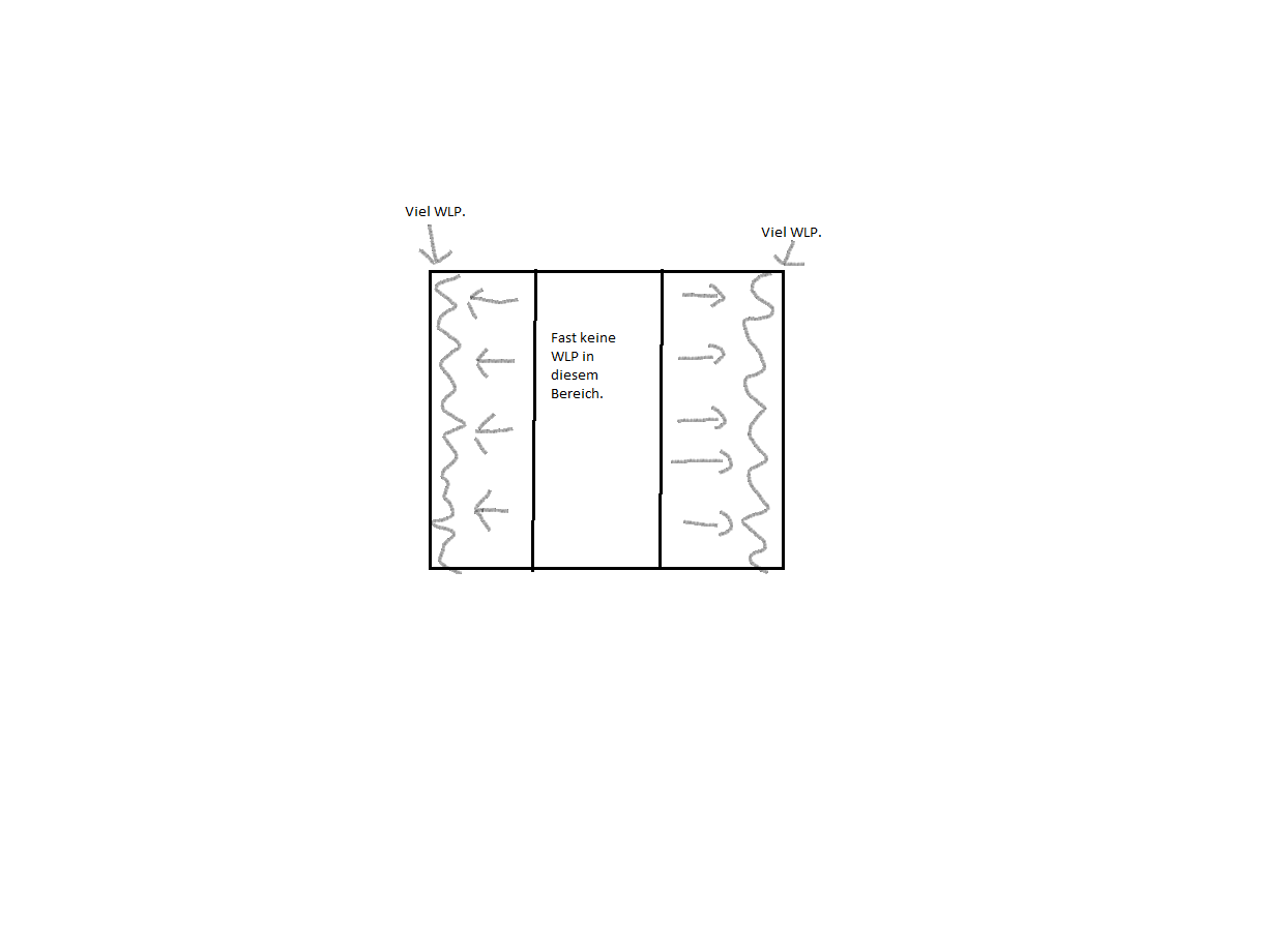

Ich habe heute mal den Scythe Fuma 2 abgenommen und musste zu meinem erstaunen feststellen dass absolut keine Wärmeleitpaste mehr in der Mitte der CPU war, es war auf beiden Seiten absolut nach Außen gedrückt worden und der Mitte war ein Senkrechter sehr breiter Balken von oben nach unten mit absolut wenig/keiner Paste. Auf die Unterseite des Kühlers geschaut, ebenfalls das selben Bild. Die Paste komplett nach links und rechts an den Rand gedrückt und der Mitte fast nichts mehr.
Sauber gemacht, neue Paste drauf (NT-NH1 /MX-4 hab ich hier), (ich mache immer ein paar kleine Punkte rauf und zerstreiche die WLP dann auf der CPU mit einem glatten Gegenstand - habe ich schon immer so gemacht, noch nie Probleme gehabt). CPU wieder montiert. Pc an, rein in den Cinebench - nach 10 Minuten um die 70 Grad. Fand ich in Ordnung. Prime95 lief ebenfalls nach 10 Minuten , um die 70 Grad.
Danach dachte ich wirklich ich hätte das Problem vielleicht gelöst, aber nach längerem Nutzen des PCs und dem dann wieder reinschauen in BF habe ich leider wieder das selbe Resultat Spikes in die 80er grad Bereiche. Cinebench und Prime95 laufen ebenfalls wieder auf 80-85 Grad. In Darktide komme ich an die 70 Grad. Die CPU verbraucht dort so im Schnitt 65-90 Watt...
Kühler wieder abgenommen, das selbe Bild. die Wärmeleitpaste komplett an die Linke und Recht Seite gedrückt mit fast nichts mehr in der Mitte. Wieder sauber gemacht, dachte ich vielleicht ich montiere den Kühler zu fest. (da ich den wirklich bis zum Anschlag festgedreht habe) Neue Wärmeleitpaste auf der CPU verstrichen, Kühler wieder (etwas lockerer) montiert - selbes Resultat in den Temperaturen. Mache ich den immer noch zu fest?
Habe ihn nicht wieder aufgemacht, da ich heute absolut keinen Nerv mehr habe, aber ich erwarte das selbe Bild mit der Wärmeleitpaste. Ich habe die 3 Standardlüfter des 500DX des Gehäuses am laufen. Vorne 1x In - und hinten 1x Out und den an der Decke 1x Out. Der Rechner fühlt sich auch nicht sonderlich warm an und es kommt auch nicht wirklich "viel" heiße Luft hinten raus, normal würde ich sagen, nach dem wenig Stresstesten/Spielen, also denke ich nicht dass sich das Gehäuse groß erhitzt oder eine schlechte Luftzirkulation herrscht. (Der Kühltower wird auch warm, habe ihn nach einer längeren Session mal angefasst, also eine Wärmeübertragung ist auf jeden fall da).
Die CPU Lüfter drehen sich auch wirklich alle - aber selbst auf maximaler Drehzahl , um die 1550 RPM, habe ich nicht das Gefühl dass er große die Temperaturen runterdrücken kann. Allerdings muss ich dazu auch sagen ich habe keine wirkliche Lust das Monster die ganze Zeit auf 100% Power laufen zu lassen, was er leider tut da die Temps so hoch gehen und es nötig ist. Er ist unerträglich laut.
Erwarte ich zu viel wenn ich denke dass ein Scythe Fuma 2 diese CPU auf maximal 60-65 Grad mit 125W Powerlimit hält? Ich finde dem ist nicht so, aber vielleicht überschätze ich den Kühler/unterschätze die CPU. Ich habe halt vielleicht mal Lust auch das höhere Powerlimit von 181 Watt zu aktivieren, nur das sehe ich so leider überhaupt nicht.
Hat das vielleicht was mit dem Bending Problem der CPU zu tun? Wenn ich das jetzt morgen nicht hinbekommen sollte, sehe ich irgendwie nur noch die Lösung einen Contact Frame auszuprobieren, wenn das nicht hilft - auf eine AIO zu wechseln...
Hab mal n Bild gemalt, da ich kein Foto gemacht habe. So ungefähr sah das aus :D

@soyd ist schon nicht allzuviel Paste.

Ich werde mir den Artikel mal durchlesen, aber hat das wirklich etwas damit zu tun dass sich die Wärmeleitpaste nach außen "bewegt"?
Vielleicht mach ich den Kühler einfach immer noch zu fest dran... werd das mal morgen nur halbherzig anschrauben und gucken was passiert.

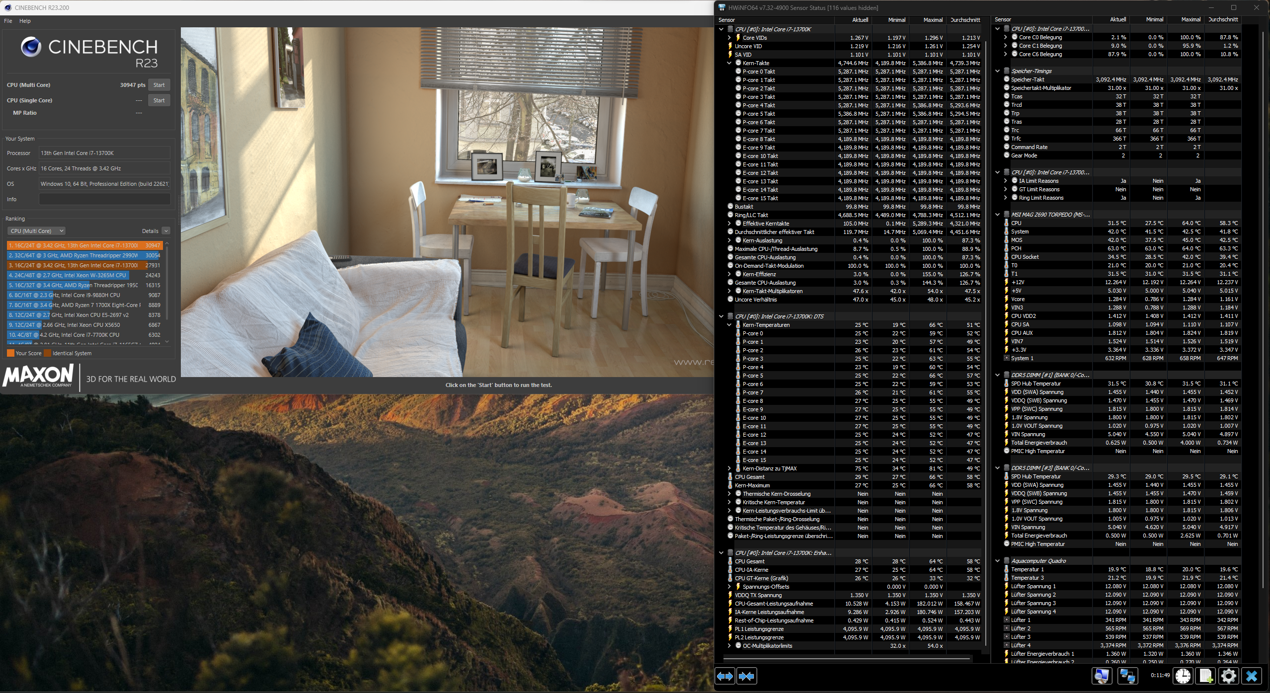

Temperaturen sehen bei meinem 13600KF mit Noctua NH-U12A (leider) sehr ähnlich aus. Cinebench R23 ohne Powerlimit 98°C Max Temperatur. Allerdings fängt er komischweise noch nicht das Thermal Throtteling an. Scheint wohl gerade so zu reichen von der Kühlleistung. Habe ihn trotzdem auf 125Watt begrenzt. In Battlefield 2042 sind es so um 70°C. Habe mich wehement gegen eine AIO gewehrt, außerdem mag ich auch riesige CPU Kühler nicht so gern. Schätze mit den Temperaturen kann ich für das kleine mATX Gehäuse und den kleinen Kühler aber schon zufrieden sein.

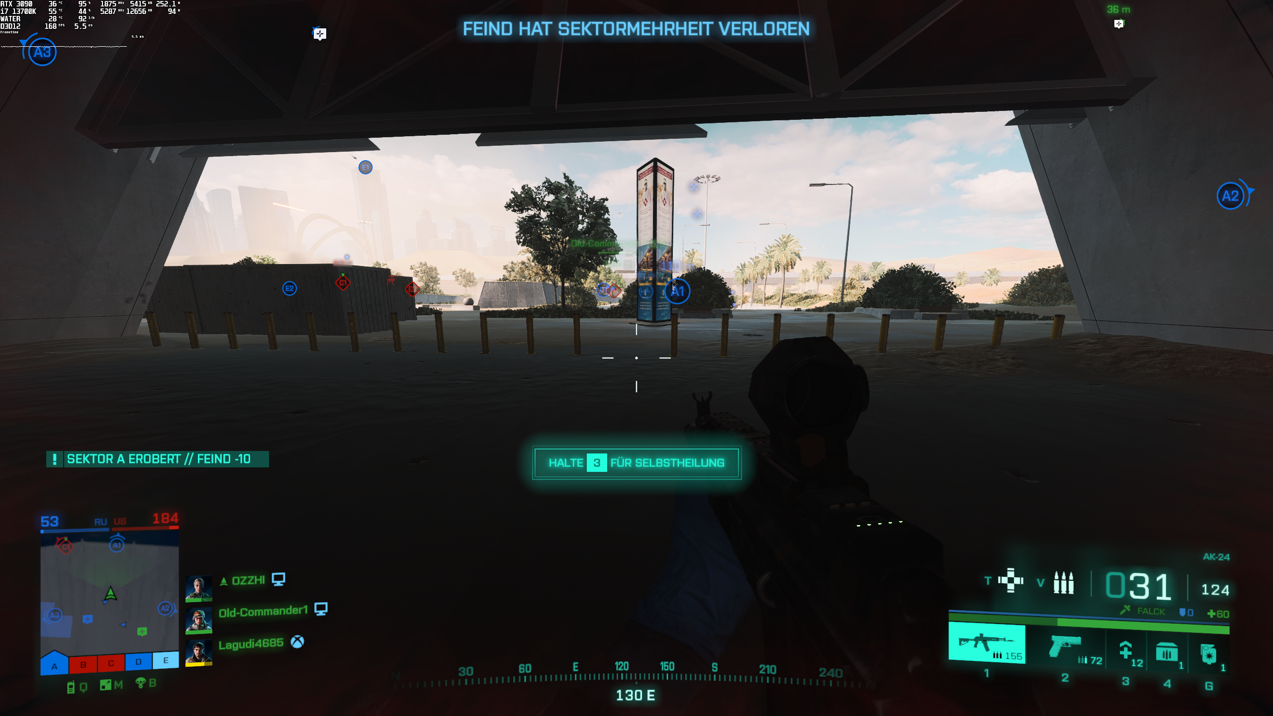

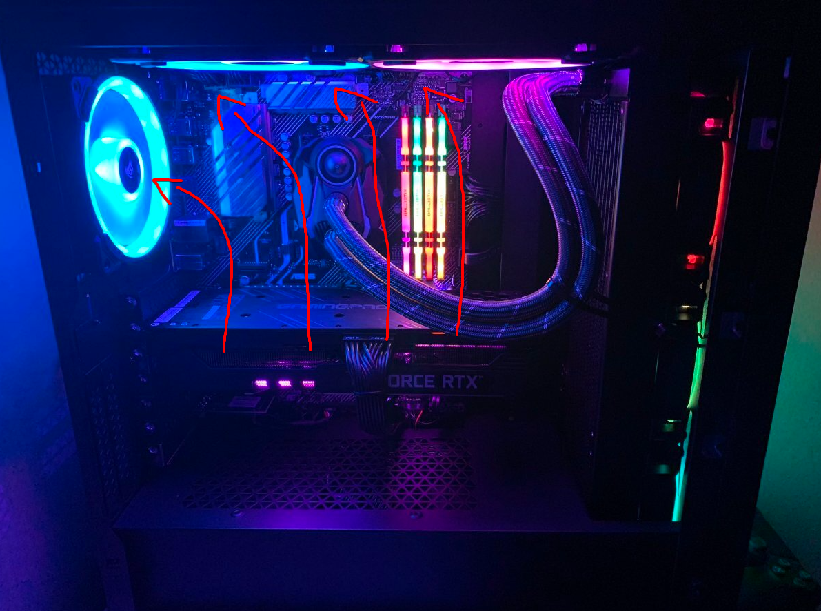

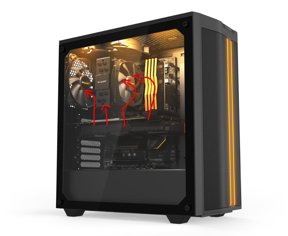

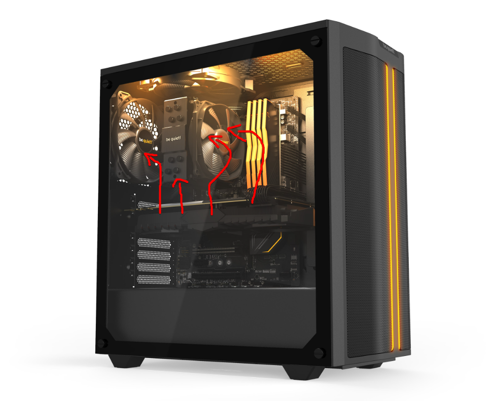

Egal wie die RTX 4090 verbaut wurde, dein CPU Luftkühler wird durch diese GPU natürlich stark erhitzt. Die bis zu 450 Watt Abwärme der Grafikkarte (lass es nur 300 Watt sein), landen im Gehäuse und werden zwangsläufig vom SCYTHE Fuma 2 noch mal, durch mehr RPM als die Gehäuse Lüfter rauspusten, angesaugt:
Also ungefähr wie auf dem Bild oben, bis auf Push-/Pull-Config vom SCYTHE, was aber im gleichen Resultat endet. Überleg alleine mal, du hast nur 1 x In :)
Deswegen baut man bei solchen Gehäusen, also jene die keine Frischluft von unten reinbefördern oder absaugen können, bei deiner CPU und Grafikkarte den Rechner heutzutage eher so auf:
Hier muss nur die Abwärme der GPU (NVMe, RAM, Spannungswandler) nach draußen abgesaugt werden. Da ist auch kein riesiges Hindernis/Objekt wie dein Luftkühler dazwischen. Der Kühlkreislauf der CPU bekommt immer die kälteste Luft (auf Zimmertemperatur) von außen ab, und nicht die schon im Gehäuse erhitzte. Fern ab davon mehr Oberfläche, mehr Material, auf welches sich die Hitze in einer AIO verteilen kann.
Man kann die AIO auch nach oben verlagern, wegen den Luftblasen oberhalb der AIO Leitungen, was aber wiederum die Abwärme der GPU durch die Kühlung der CPU saugt. Das Bild mit AIO ist nur ein Beispiel und zeigt nur eine 240er AIO, ich würde eine 360er empfehlen. Hier wird nicht nur die CPU mehr gekühlt, sondern auch die RTX 4090 bekommt mehr kühlere Luft von außen ab.
lg
Reaktionen: stinkerr
lg
