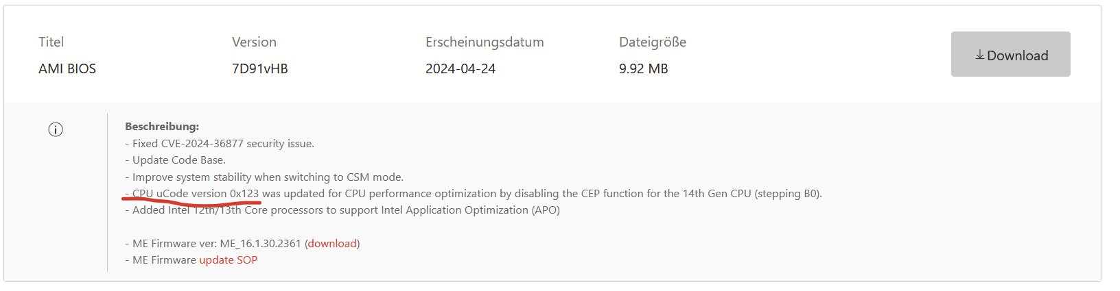

BIOS-Downgrade auf Version ohne Microcode Update (7D91vHB)
Das "ohne Microcodeupdate" ist nicht ganz richtig, denn laut MSI und der Beschreibung dürfte der Microcode mit diesem Update wieder auf v. 0x123 stehen:
Also alle nachfolgenden Code-Updates sind wieder raus, welche durch Micrcode 0x125, 0x129 und 0x12B kamen.

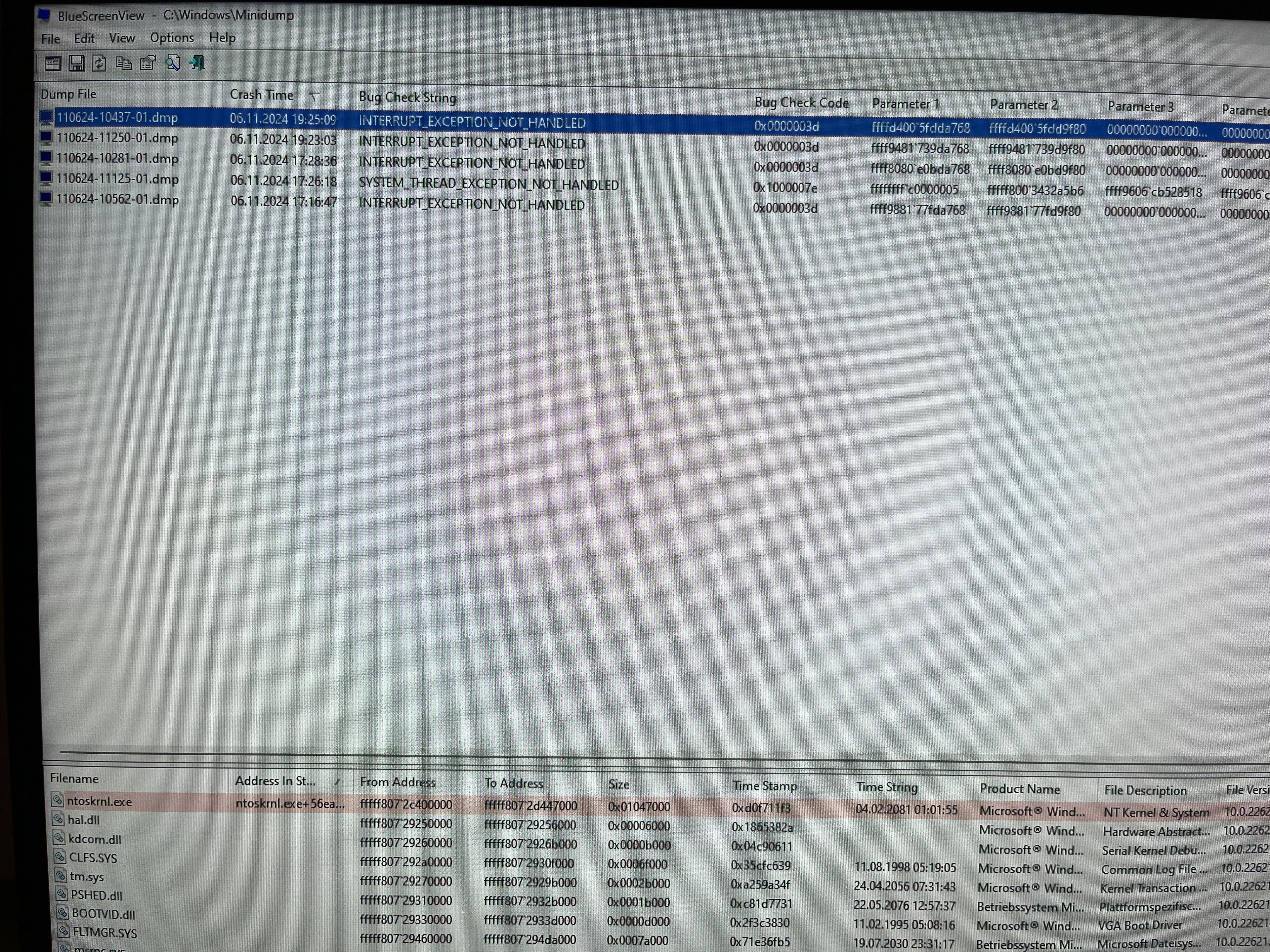

Ich habe mir von Nirsoft BlueScreenView heruntergeladen, um mir die letzten 5 Bluescreenmeldungen aus den Minidumps erneut anzeigen zu lassen (gelistet sind 6, da zwischendurch erneut ein BSOD auftrat):
ZeitstempelBug Check StringDateinameBug Check Code
06.11.2024 17:16INTERRUPT_EXCEPTION_NOT_HANDLEDntoskrnl.exe0x0000003d
06.11.2024 17:26SYSTEM_THREAD_EXCEPTION_NOT_HANDLEDnvlddmkm.sys0x1000007e
06.11.2024 17:28INTERRUPT_EXCEPTION_NOT_HANDLEDntoskrnl.exe0x0000003d
06.11.2024 19:23INTERRUPT_EXCEPTION_NOT_HANDLEDntoskrnl.exe0x0000003d
06.11.2024 19:25INTERRUPT_EXCEPTION_NOT_HANDLEDntoskrnl.exe0x0000003d
06.11.2024 19:27SYSTEM_SERVICE_EXCEPTIONntoskrnl.exe
win32kfull.sys
0x0000003b

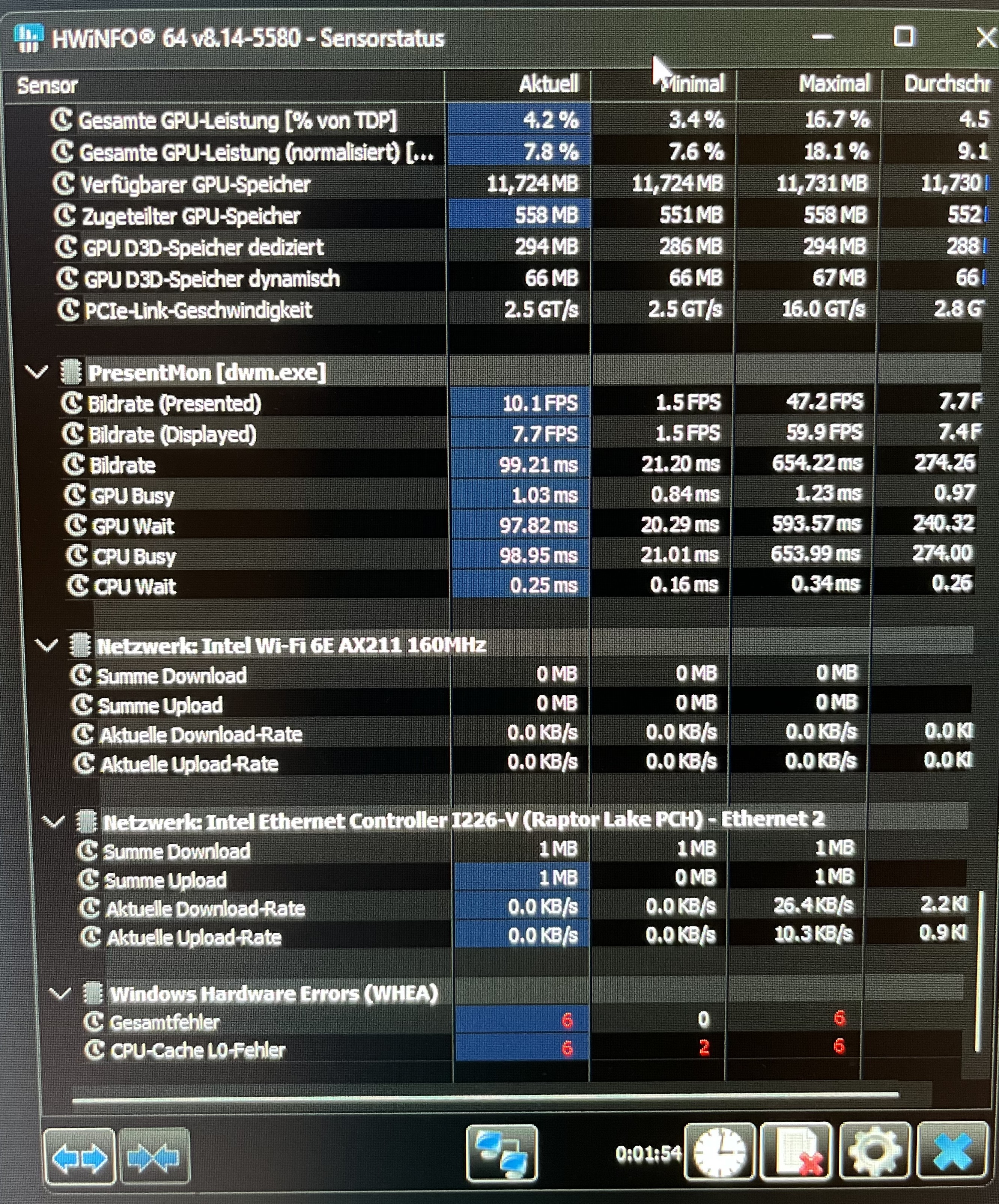

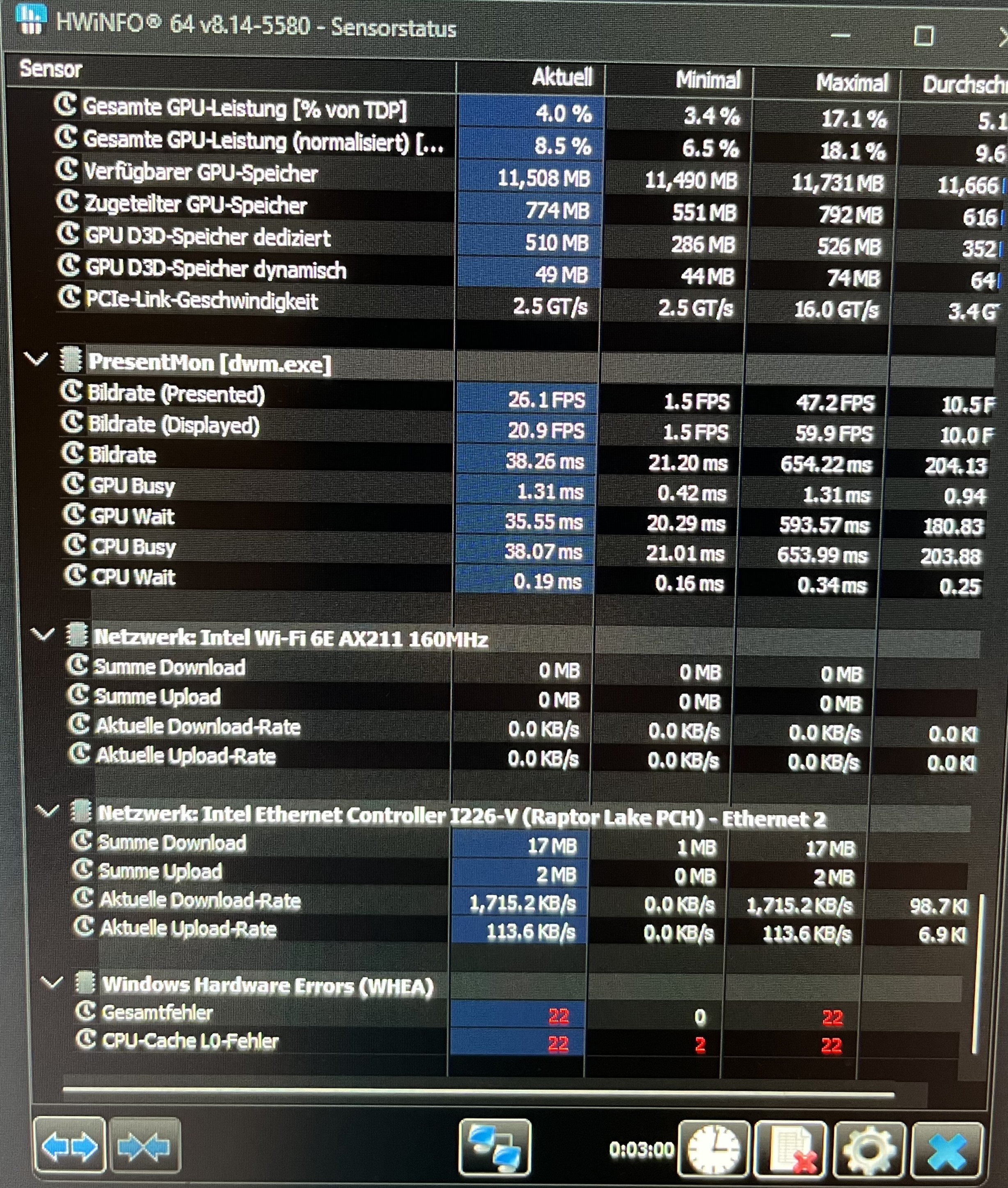

HWiNFO64 angeschmissen und mal den Reiter WHEA beobachtet. Anfangs wird mir hier nichts angezeigt. Sobald ich allerdings ein paar Minuten warte bzw. weitere Anwendungen starte, tauchen bei mir hier die Einträge "Gesamtfehler" und "CPU-Cache L0-Fehler" auf. Die rote Zahl dahinter stieg innerhalb von 3 Minuten von 6 Fehlern auf 22 Fehler an, bis mir dann Windows wieder den Dienst mit einem Bluescreen quittierte.

@ RedPanda
BlueScreenView taugt zur Problemermittlung gar nicht.
-> Microsoft Store aufrufen, "WinDbg" in die Suche eintippen, zutreffenden Fund installieren und die Minidumps damit öffnen (nach der Installation genügt ein Doppelklick darauf).
-> Sobald der Prozess des Programms durchgelaufen ist, in dem Ereignisfenster auf das farblich hervorgehobene "analyze" klicken, die Analyse abwarten, das in darauffolgende Resultat in die Zwischenablage kopieren und hier in diesem Thread über einen Spoiler anfügen.

Die WHEA L0 Cache Fehler deuten meist auf eine zu agressive Übertaktung hin. Das kann auch durch ein aktuelles Bios ausgelöst werden, wenn die Hersteller Änderungen zu dem Thema vorgenommen haben. Gab es früher schon mal, erst lief ein RAM mit 6800 MT/s nach einem Update plötzlich nicht mehr, um das mal als Beispiel zu nennen. Ich glaube AMD-User können davon ein Lied singen.

Dann einfach mal testen ob diese WHEA-Fehler weniger werden oder sogar weg sind.

Ach ja, die WHEA-Fehler sollten auch im Ereignisprotokoll zu finden sein und dort sollte auch stehen durch was sie ausgelöst werden. Das wäre auch mal wissenswert.

Die Minidumps hatte ich glücklicherweise gestern schon auf einen USB-Stick gesichert. Ich habe mal WinDbg auf einem Zweitgerät heruntergeladen und diese damit analysiert. Zusätzlich habe ich auch noch weitere Minidumps von heutigen Tests hinzugefügt.
Ich habe mal die kompletten exportierten Eventlogs (System) nach dem WHEA-Logger gefiltert und hier angehängt. Wirkllich viel Anfangen konnte ich beim kurzen Überfliegen damit aber eher weniger.
Reaktionen: Naru
Wäre es nicht am einfachsten Du tauscht die CPU mal testweise aus? Die CPU aus dem anderen System scheint ja kompatibel.
Hatte genau dasselbe. Nach CPU Tausch waren alle Fehlermeldungen weg.

@ RedPanda
Die MiniDumps sind nicht aufschlussreich genug, um gezielt auf eine Ursache hindeuten zu können.
Die Stacks verweisen durchweg auf Unzulänglichkeiten in der Speicherpoolerzeugung. So zum Beispiel "nt!ExAllocateHeapPool".
Das können unzureichende Berechtigungen auf bestimmte Adressbereiche sein, wenngleich keine Speicherübertrittszenarien verzeichnet sind, oder Komplikationen mit den Speicherreagularien.
Ich tendiere zu dem, was der User in darüber geschrieben hat.

@RedPanda hast du auch die ME Firmware zum 7D91vHE BIOS aktualisiert?
Beim 7D91vHD hast du ja geschrieben dass du auch die ME Firmware aktualisiert hast. Nur falls du übersehen hast dass es bei dem 7D91vHE BIOS eine neuere Firmware gibt.
