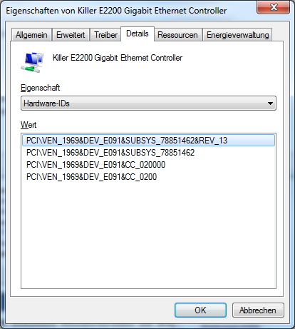

Die desktop adapter habe ich noch nicht zum laufen gebracht.
Irgendwie will intel ms das nicht
Hier:
