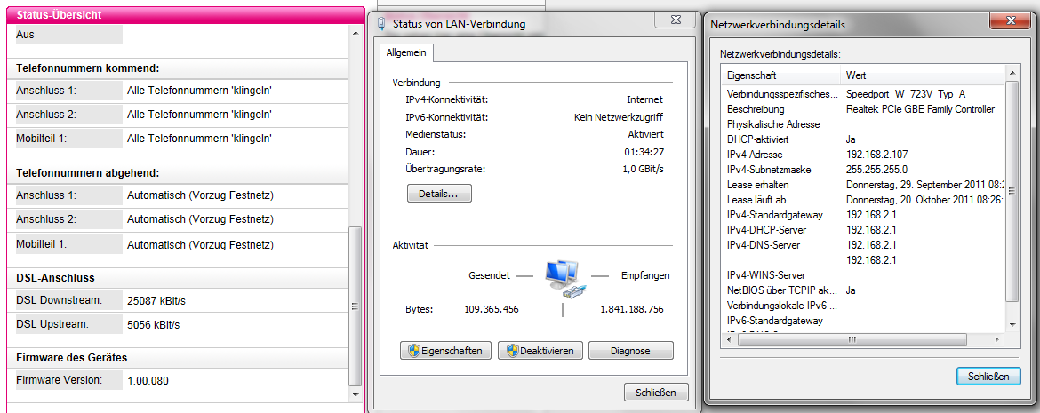

ich hab seit 2-3 Tagen das Problem, dass meine Downloadgeschwindigkeit ziemlich genau auf 16 MBit begrenzt ist. Eigentlich hab ich VDSL 25 und das lief bisher einwandfrei, Router ist der Speedport W723V, der mir im Menü anzeigt, dass er mit 25087 kBit/s verbunden ist. Laut Telekom ist die Leitung auch ok.
Ich kann nicht sagen, ob das Problem besteht, seit ich meinen neuen PC habe. Aber die "Drosselung" auf genau 16 MBit wundert mich etwas. Ich habe etliche parallele Downloads von verschiedenen Servern gestartet, von denen eigentlich jeder einzelne immer 25 MBit erlaubt hat. Bei 1,8 MByte/s ist Schluss.
Wo könnte es klemmen? Router hab ich schon neu syncen lassen und auch mal 15 Minuten vom Strom genommen.
(Upload scheint ok zu sein)
