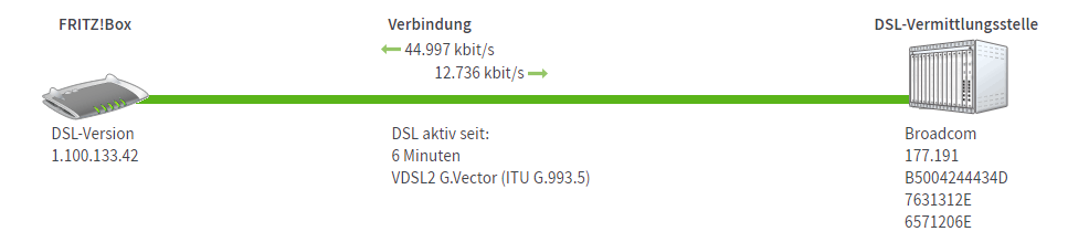

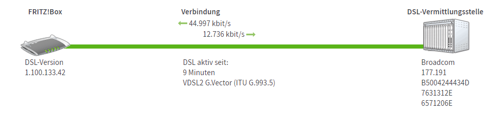

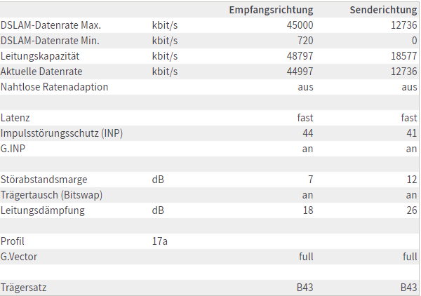

ich bin gestern darüber gestolpert, dass meine Fritz Box 3390 folgende Werte für die Internetverbindung anzeigt:
804916
804912
Das sieht ja schon mal nicht schlecht aus dachte ich mir, immerhin habe ich einen Vertrag bis zu 50 Mbit:
804913

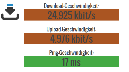

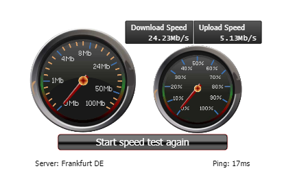

Letztendlich zur Verfügung stehen aber nur ~25 Mbit:
804915
804917
Hat jemand eine Idee woran das liegen könnte? Kann die Fritz Box das Problem sein? Aber die Werte liegen da ja an!?
50 Mbit (also ~5mb Download Rate) habe ich noch nie gehabt; das wär mir in Steam aufgefallen.^^
Die Werte wurden am Rechner ermittelt, welcher per LAN über ein Gigabit Switch mit der Friitz Box verbunden ist.

Dann den Switch testweise mal weglassen und einen PC direkt per LAN-Kabel mit der Fritzbox verbinden. Die Uploadgeschwindigkeit ist auch zu niedrig, das sieht fast so aus, als ob du vom Provider auf 25/5 gedeckelt wirst, in dem Fall müsstest du eine Störung melden.
Gehe im Menü der Fritzbox mal auf die Startseite "Übersicht", da steht normalerweise mit welcher Geschwindigkeit du mit dem Provider verbunden bist. Meine Fritzbox synct auch mit 109/42, mit dem Provider bin ich dann mit 54/10 verbunden, weil ich "nur" einen 50Mbit/s Vertrag habe. Bei dir könnte also fälschlicherweise auf 25/5 gedrosselt werden.

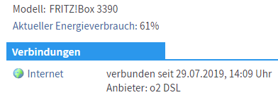

Mit O2 habe ich heute Morgen telefoniert, da wurde ein Ticket aufgemacht. Ich habe das Problem genau so geschildert. Die Vermutung, dass ich einen gedrosselten Vertrag habe, hatte ich auch schon. Immerhin war das früher ein bis zu 16.000 Vertrag - aber das kann ich nach telefonischer Auskunft und nach der Online Einsicht (Bild 3) ausschließen.

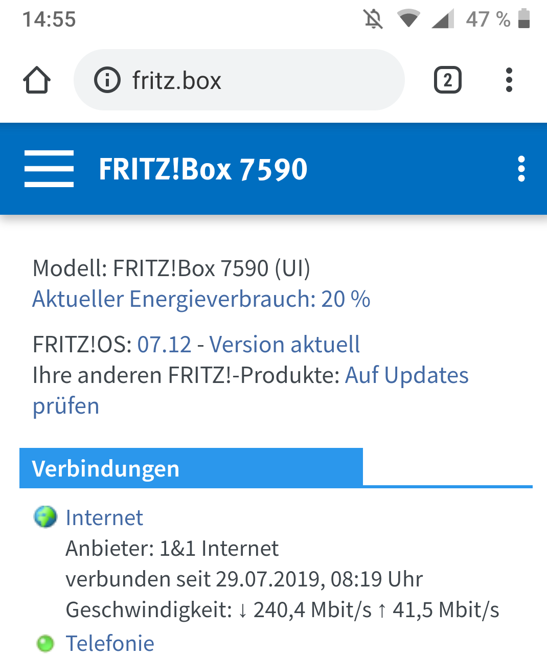

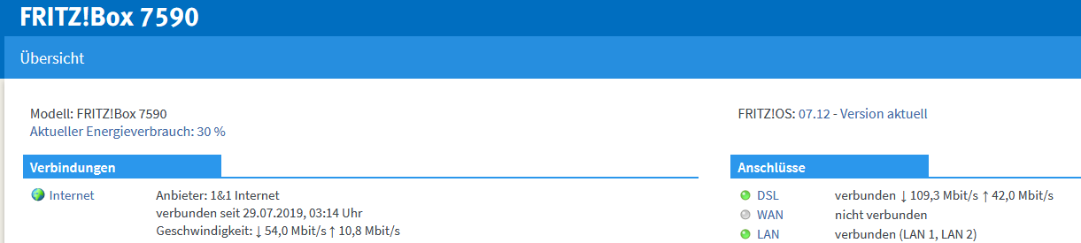

Dann liegts vielleicht an deiner alten Box, dass die das nicht anzeigt. Bei meiner 7590 siehts so aus:
804937
Reaktionen: kelt_

du bekommst keine 50Mbit, da deine Leitung keine 50Mbit liefern kann (guck die deine Screenshots an).
Daher wurdest du auf ein 25/5-Profil geschaltet - da wird auch kein Ticket helfen.
Datenrate Max sind 45.000 kbps - warum sollten die dann nicht auch ankommen?
Der Wert der Leitungskapazität ändert sich sogar kontinuierlich - zieht sich die Box die Werte aus den Fingern?
Von daher muss die Leitung die Werte doch auch liefern können, wenn die Werte anstehen - oder verstehe ich das verkehrt?

O2 ist ein Reseller, der mit sehr hoher Wahrscheinlichkeit Telekomleitungen benutzt.
Der Telekom ist es komplett fucking egal was die Fritzbox anzeigt, vor allem da das nur geschätzte Werte sind.
Die gehen einzig und allein nur nach ihren errechneten Dämpfungsgrenzen. Diese stetzt sich aus Leitungsläne, Leitungsdurchmeser und gewissen Zusschlägen (z.B. ein Einfamilienhaus hat weniger Zuschlag als ein 8 Parteien Haus) zusammen.
Dieser Wert ist bei dir hoch genug das nur das 25/5 Profil geschalten wird, egal ob von der Telekom oder den Resellern, welche sich an diese Vorgaben halten müssen.
Ohne einen Ausbau wirst du kein schnelleres Festnetz Internet bekommen.
