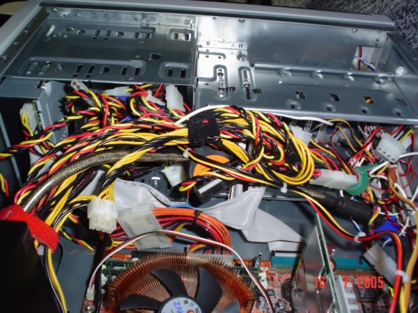

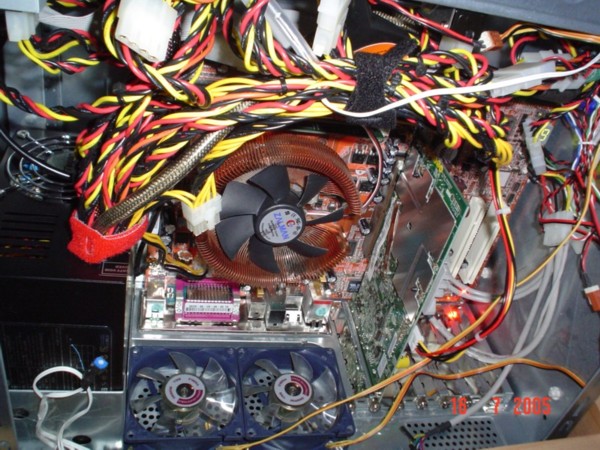

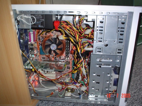

Poste doch mal nen Photo von dienem offenen Gehäuse.
Super Idee echt, ich habe die Kabel ja schon so gut wie möglcih verstaut aber ich meine wo soll ich sie denn noch hinpacken und was soll ich denn da ncoh sortieren wenn ich nicht weiß wohin ich sie stecken soll?!
kannst du nicht mal ein bild von deinem gehäuse innenleben machen ? ... hast du das schon mit dem q-fan probiert was meine vorgänger gesagt haben ?
Ja habe ich schon probiert, hat sich aber nichts geändert. Was ich jetzt mal gemacht habe ist die Seitenwand weggenommen und den PC ein bisschen ausm Tisch vor geholt und schwupps die Wupps war die Gehäusetemp anstatt 40 auf 29 Grad. Also muss da mal was nciht hin hauen. Muss halt auhc dazu sagen dass das Netzteil sehr sehr warm wird. Kann man das Netzteil denn nciht noch irgendwie anders kühlen?

Wie oft muss man eigentlich nach Bildern fragen? Oder hast du keine Kamera?

sag jetzt nicht, dass dein pc so quasi in ner "holzbox" verpackt war/ist. klingt für mich verdächtig danach.
dann wundern mich deine temps nicht mehr. JUNGE, wir ham SOMMER:freak:
Lol man das war schon so als die Außentemps kälter waren als jetzt. Damals stand es auch schon inna Holzkiste und die Temps waren trotzdem ok. Da ändert sich ja ichts an der Tatsache. Achso und die Bidler sind im letzten Post zu sehen
laß deine mühle mal "draußen" und run mal nen bench. ich bin immer noch der meinung, dass das dein prob löst
tue mir mal den gefallen ;)
ist das holz ding von hinten wen wenigstens komplett offen und der rechner so mindestens 20-30cm von der wand weg damit die warme luft auch weg ziehen kann ? oder ist das holz ding von hinten komplett seitlich geschlossen und so ... dann sind die temps nämlich kein wunder wenn die warme luft nicht abziehen kann
Ich hab ja jetzt die seitenwand abgemacht und dann wieder in den Schrank rein gemacht. Nur weil die Seitenwand ab ist ist nun stets die Gehäusetemperatur auf 29 Grad. OBWOHL DIE MÜHLE IM SCHRANK IST! Das verwunderliche daran ist ja das nur wenn man die Seitenwand ran montiert die Temp um mehr als 10 Grad steigt, findest du nicht auch? Die CPU Temperatur ist aber nur um 5 Grad gesunken, leider immer noch zu hoch wenn man sich die Werte von vor einem 3/4 Jahr anguckt. Was kann man denn mit einer Wakü alles kühlen und welche könntet ihr mir denn da vielleicht empfehlen. Weil ich glaube nicht wirklich das ich die Temp der CPU noch mit irgendwelchem rumgefullen runter kriege. Wenn es noch Dinge gibt die man testen könnte dann werde ich das natürlich versuchen aber realistisch gesehen denke ich mal nicht das man das Prob noch irgendwie beheben könnte... Aber trotzdem dake bis hier hin.
Also bei dem Holz ding ist hinten zur hälfte(also knapp unter den Gehäuselüftern) eine Wand. Und seitlich sind die Holzwände vom Gehäuse geweils nur 1cm entfernt.
Man sollte Elektrogeräte niemals in irgendwelche Holzkisten packen, ganz besonders kein die eine hohe Abwärme produzieren. :stock:
Hast du mal eine Wohnung nach einem Zimmerbrand gesehen? :rolleyes:

Was mir aufgefallen ist: die Gehäuselüfter laufen ineffizient. Es liegt - wie fast immer - am Gehäuse und der Lüfterabdeckung. Diese kleinen Löcher dahinter können kaum Luft durchlassen - und es ist immer das erste, was bei mir rausgeschnitten wird. Der PC wird dann zugleich kühler wie auch leiser...
Wenn du auf etwas Schutz nicht verzichten möchtest - dann kaufe die üblichen Lüftergitter aus Draht und hast trotzdem einen guten Luftaustausch.
2. Lösung: dem CPU-Kühler eine Kaltluftansaugung von außen basteln. Dann sinkt die Temperatur enorm und du hast einen zusätzlichen "Gehäuselüfter". So läuft mein BigTyphoon jetzt und @12V schafft er trotz 2560 MHz max. 46°C, gedrosselt mit Asus Fan-Controller max. 51°
