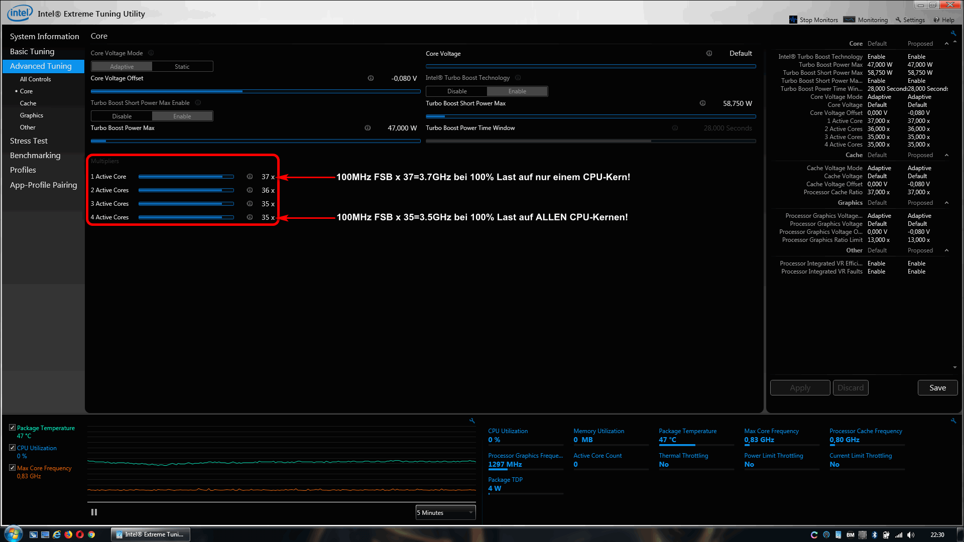

Du musst immer bedenken, der max. mögliche Takt wird nur auf einen der vier CPU-Kerne wenn den überhaupt gefahren. Und das auch nur wenn keiner der anderen Kerne belastet wird. Sobald Last auf mehr als 2 Kernen liegt, wird prinzipiell kein max. Takt gefahren. Kann man aber alles im Intel Extreme Tuning-Tool einsehen!
Schau Dir das Bild BITTE an!
771704
Das Bild zeigt die möglichen Taktraten meiner CPU (i7-4800MQ)!
Wie Du siehst...kannst Du die 3.3GHz Deiner CPU nur sehen, wenn Du mit einem Programm nur einen der CPU-Kerne belastest. In allen anderen Last-Zuständen wirst Du niemals die 3.3GHz bei Dir auch nur ansatzweise sehen.
Hoffe Du hast das endlich verstanden!
