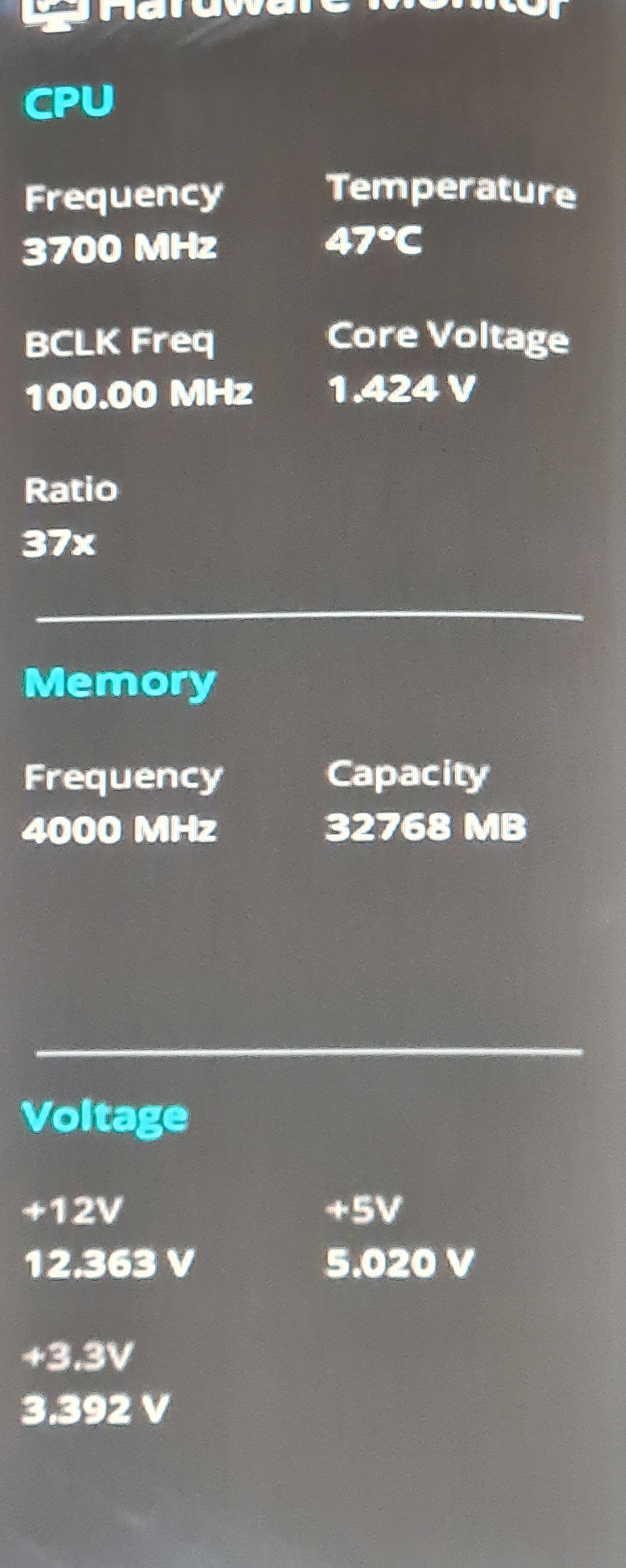

Kürzlich wechselte ich von einem Intel i7 6700k mit Scythe Mugen 4 PCGH-Edition auf einem ASUS MAXIMUS VIII GENE (Intel Z170) zu dem oben genannten AMD 5600X + neuem Mainboard und Kühler. Der Intel 6700k war zwar geköpft, riss aber unter Last trotzdem regelmäßig locker die 90-Grad-Marke.
Mit dem AMD 5600X wird garantiert alles besser (also kühler und damit auch leiser) - so dachte ich zumindest! Nun sehe ich im BIOS/UEFI Leerlauf-Temperaturen von 47 Grad und unter Windows (idle) auch 47-50 Grad. [Screenshots anbei]

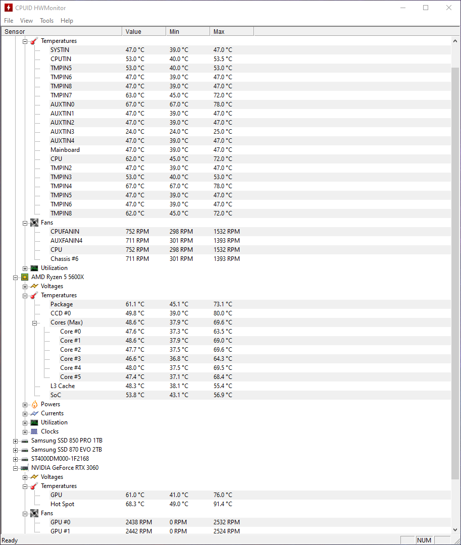

Unter Last (z.B. bei dem Spiel Eldenring) hatte ich jetzt sogar das mehrmals Phänomen, dass plötzlich der Sound extrem "kratzig" und verzehrt wurde, und kurze Zeit später startete das System unverhofft neu!
Ich habe das Lüfter-PWM-Profil meines Mainboards von "Silent" auf "Standard" gestellt; jetzt stürzt das System zumindest schon mal nicht ab und es gibt keine Soundverzerrungen. [Screenshots anbei mit Max-Werten beim Bench-Durchlauf von 3Dmark und Final Fantasy 15]
Aber ganz ehrlich: irgendwas muss doch da im Argen sein! Wo kommen denn solche hohen Temperaturen her und dann auch noch bei dem großen CPU-Kühler?
War die WLP vielleicht doch zu alt und tut demnach nicht mehr so richtig, wie sie soll?
Oder liegt es am Kühler? Ich habe in einem anderen Thread gelesen, dass sich diese AMD-CPUs mit Heatpipe-Direct-Touch-Kühlern nicht so effektiv kühlen lassen.
Oder vielleicht Mainboard defekt?
Oder hat noch jemand eine andere Idee?

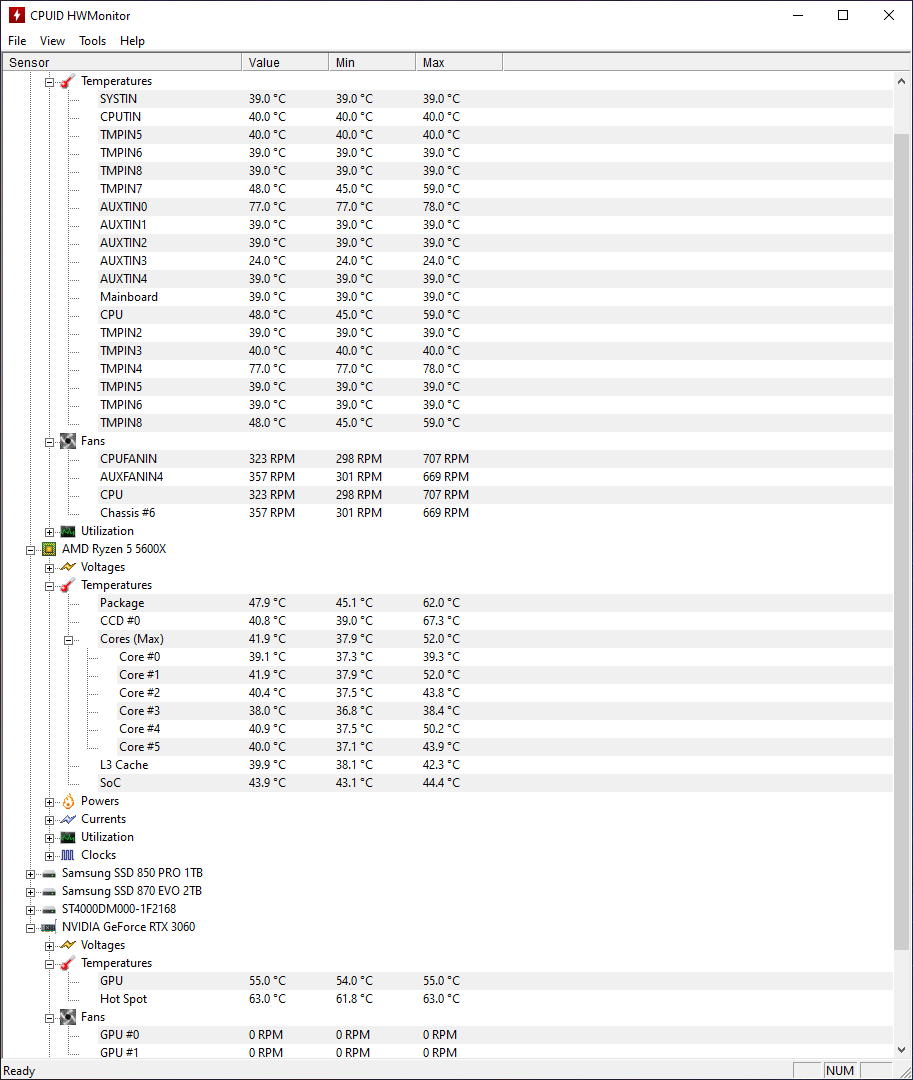

Die CPU Temperaturen finde ich soweit ok. Was ich heftiger finde, sind 45 Grad Mainboard Temperatur. Wenn die Luft in deinem Gehäuse schon fast 50 Grad hat, dann kann der CPU Kühler da natürlich nicht mehr viel leisten. So ein Ryzen kann auch stabil auf 80 Grad laufen, das ist nicht das Thema.
Wie sieht denn deine Gehäusekühlung aus bzw. das Lüfterkonzept vom Gehäuse?
Testweise könnte man das Gehäuse mal offen betreiben um zu schauen ob deine CPU Temperatur dann runter geht.
Hast du nur einen einzigen ausblasenden Lüfter verbaut? (Noctua NF-S12B redux-1200 PWM)
Wie sieht es aus mit nem Lüfter in der Front der Luft einbläst? Das würde mit Sicherheit schon mal etwas bringen, laut beschreibung des Gehäuses von dir sollte im vorderen Bereich auch einer noch möglich sein.
Lol 1,42v ist schon op! Meiner hat 1,18v und dabei max. 65grad unter Vollast. Bitte im Bios die CPU optimieren! Standard sind 1,10v normal

Okay... 1,422 V Core-Spannung sind also zu viel? :o Ich habe jedoch nichts manuell an den V-Werten geändert! Das einzige, was ich eingestellt habe, ist das XMP/DOCP-Profil für den 4000-er RAM.

Für so ein winz Case mit nem relativ schwachen Kühler find ich die Temperaturen eigentlich noch ganz gut .
Wenn der geköpte 6700k regelmäßig die 91 Grad geschafft hatt und jetzt so 70-80 Grad anliegen isses doch sogar besser geworden :confused_alt:
