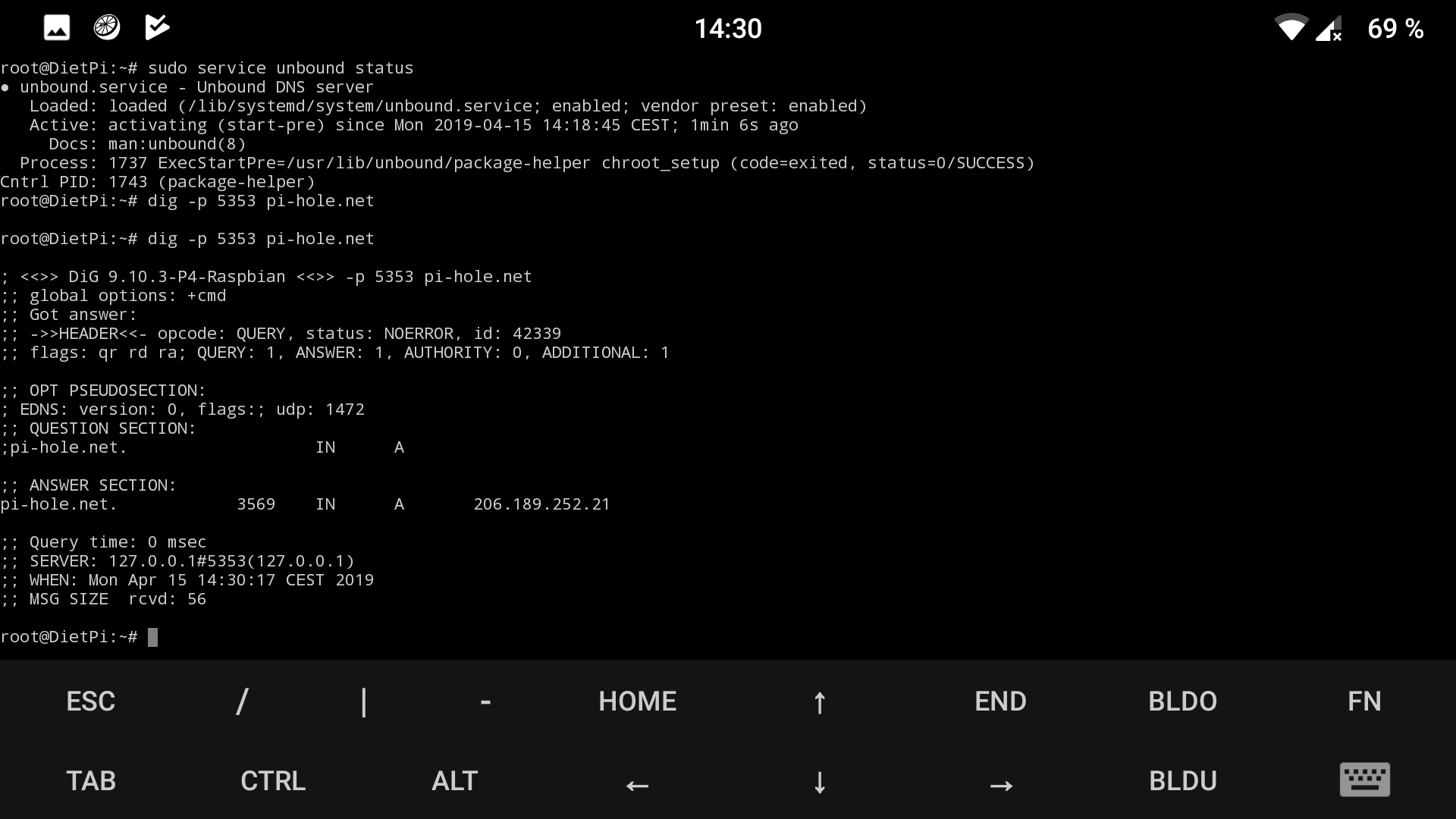

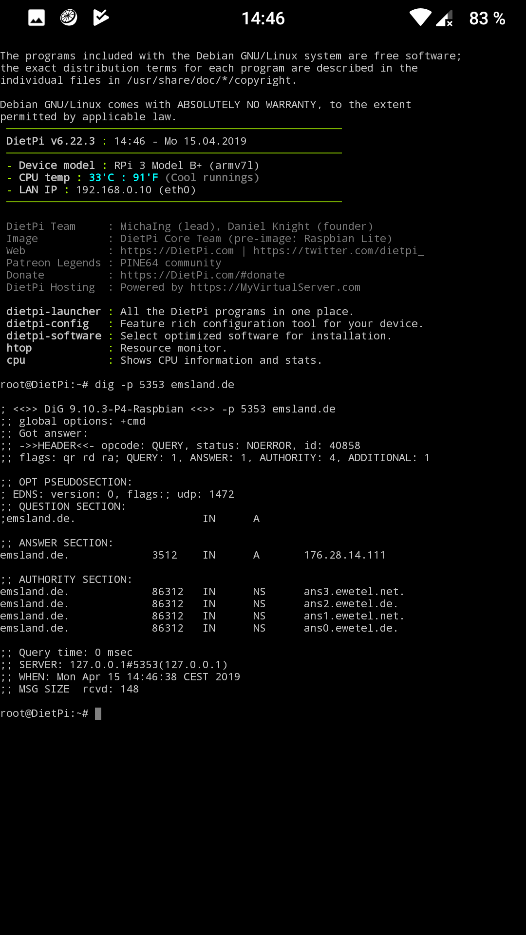

Ja geht doch. Wenn du beim 2. Aufruf der Domain 0 ms erhälst dann läuft es korrekt, da die Antwort dann von unbound kommt, also aus dem Cache, und das passiert in 0 ms.
Jetzt kannst du 127.0.0.1#5353 in Pihole eintragen, korrekt, und dann mal eine andere Seite öffnen. ebay.de oder sowas und danach dig -p 5353 ebay.de auf der Konsole ausführen. Dann sollte er eigentlich mit 0 ms antworten da er die Seite im Cache haben müsste.

Super! Scheint zu funktionieren (siehe Screenshot)
"Query time: 0msec"
