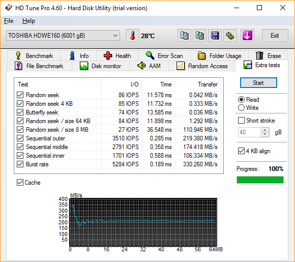

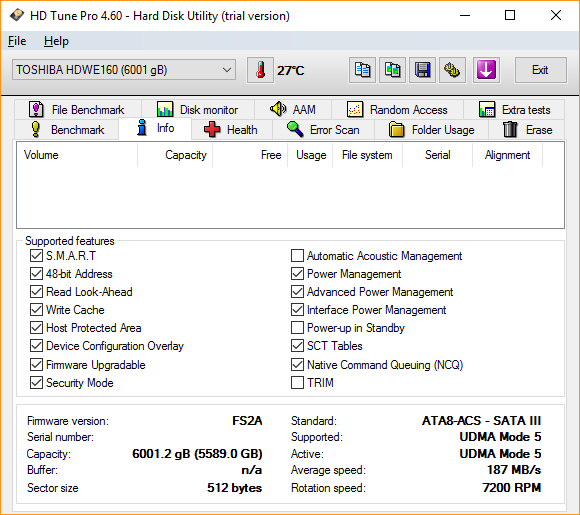

Doch die Toshiba haben einen Sensor für Vibration und TLER oder auch SCT Tables genannt.
Die Ultrastar sind trotzdem unter dem was ich erwartet habe bei dem Preis.
Das Feature nennt sich hier G-Sensor..alle Platten laufen in einem Big Tower per Hotswap aber nicht entkoppelt + 24/7 seit gut 8 Monaten.
Hier für den Skeptiker unter uns.
Bist Du sicher das sich das auf die X300 bezieht? Die MG und MC haben sowas, aber das sind ja auch Enterprise SSDs und die X300 gehört doch zu Consumerreihe. Also wenn Du ein Dokument hast wo das für die X300 steht, dann poste es hier, wenn es bei toshiba.eu am Besten als Anhang, denn ich komme auf die Seite nicht rauf. In dem Datenblatt aus dem linuxuser mir zitiert hat, war sowas jedenfalls nicht rauszulesen, danach ist das eben einfach eine geschickt beschriebene Desktopplatte und mehr nicht.
Ich wollte noch zu den RMAs was sagen. Bei mir wurden mal ziemlich gleichzeitig 3 Seagate kaputt (ja so was gibt es, konnte gerade noch die Dateien umkopieren) und hatten extrem schlechte Smart-Werte, ich bekam problemlos von Seagate andere, aber definitiv noch schlechtere, die dann in kürzester Zeit völlig defekt waren. Danach habe ich Jahre keine Seagate mehr gekauft. Schicken musste ich glaube ich, damals nach Irland, wäre besser gewesen das Porto in neue HDs zu investieren.
Haben sich da vielleicht einfach nur die Stecker gelöst? Das passiert aufgrund von Vibrationen schon mal, weshalb gute Stecker eben auch Sicherungsclips haben.
Ich verwende nur welche mit Clips, bei Betrachtung fiel nichts auf. Ich tausche bei Problemen nun primär die Kabel. Nervig ist, wenn man zB den HD-Käfig ausbauen muss um am Mobo die Kabel zu wechseln, aber mittlerweile gibt es ja auch Mobos bei denen man zum DIMM-Tausch den CPU-Lüfter abmachen muss. :mad:
Kabelprobleme zeigen sich doch bei allen HDDs am Rohwert von C7, wenn der noch auf 0 bzw. 000000000000 steht, gab es nie ein Problem mit dem Kabel der Platte.
Holt wenn meinst du?
Nur mal nebenbei ich habe diese Platte seit 7 Monaten im Einsatz und die hat nen G-sensor der Vibrationen erkennt und auch Erschütterungen. Die Toshiba basieren alle auf HGST Technik.
Hier bei X300 ist es 0xBF G-sense Error Rate
Diese G-Sensor der Schocks erkennt und damit das Attribut BF hat die Seagate ST3000DM001 auch, das hat aber nicht mit dem Vibrationsschutz zu tun. Von der HGST Technik hat sich Toshiba inzwischen auch schon erheblich weiter entwickelt, bei Hitachi gab es nur HDDs mit RV Sensoren und 24/7 Zulassung, die einfachen Desktopplatten von Toshiba haben schön länger beides nicht mehr und die X300 hat ja wohl zumindest auch keine 24/7 Zulassung. Von RV-Sensoren und damit wie viele davon in einem Gehäuse betrieben werden dürfen, war ja wohl auch nicht die Rede.
