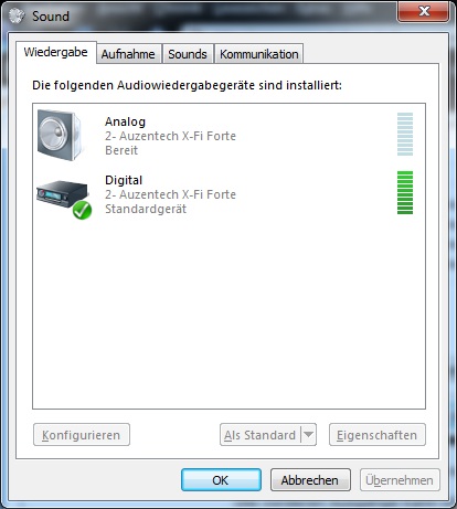

da ich meinen PC gerade umgestellt habe und neben den PC boxen auch noch eine Dolby-Anlage jetzt zur Verfügung steht habe ich das Problem, wie ich die Ausgänge der Soundkarte umstellen kann.
Momentan sieht das so aus:
Ist es nun möglich z.B. die grüne Buchse mit "L/R"-Belegung auf bespielsweise die schwarze zu duplizieren, dass dort die selbe Spur ausgegeben wird?

Anlage @ Digital, PC-Boxen @ Analog. Was ist da so kompliziert?

Ähm... ich wollte damit einfach ein Stereo-Signal via Klinke ausgeben. Da bringt mir der Digitale Ausgang nicht allzuviel, da ich um DVDs zu schauen etc eh den vorhandenen Player benutzen wollte und am Recivier keinen digital-Eingang mehr frei habe.
Also muss ich aus 2 Buchsen das selbe Signal bekommen. Theoretisch würde ja auch ein Y-Stecker funktionieren - nur das sorgt bei mir zu einem Rauschen in den PC boxen, sobald der PC aus ist.
@Doly: Ohne extra Gerät, kann ich also nicht aus 2 Buchsen das selbe Signal holen?
