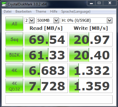

Samsung microSDXC Pro 64GB UHS-1
h2testw 1.4 (über volle Kapazität):
Schreibrate: 19,5 MByte/s
Leserate: 57,9 MByte/s
Crystal Disk Mark 3.0.2 x64:
samsung-sdxc-pro-64gb-cdm-png.357897
Die Karte war werkseitig in exFAT vorformatiert, und wurde von mir auch so belassen.
