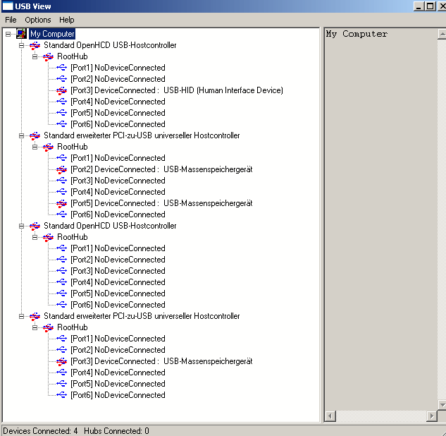

Holt schrieb:
Hast Du mehrere Stick gleichzeitig getestet? Das gibt natürlich nicht die echten Performancewerte der Sticks wieder, denn die müssen sich ja dann die Bandbreite teilen sobald die Ports auf den gleichen Hub gehen. Der 5er Intel Chipsatz hat z.B. nur 2 Roothubs mit je 3 Ports und am jeweils ersten von diesen Ports noch einmal einen 8fach Hub. So kommt man dann halt auf 14 Ports, hat aber halt eben bei weitem nicht an allen 14 immer volle Geschwindigkeit! USBView.exe zeigt das schön an und man sieht auch gleich, was alles auf einem gemeinsamen Hub liegt.
1. Ja, habe mehrere gleichzeitig getestet, aber nur im ersten Durchlauf bei Schhreib- und Leseprüfung, da ich keinen Einbruch ei den Schreibwerten durch gleichezeitiges Testen erkennen konnte.
2. Das P5N-VM WS hat Nvidia FX 470 Chipsatz, ob der auch für USB zuständig ist?
3. usbview exe zeigt folgendes Bild, wobei die 30MB/s am Roothub mit zwei Sticks gemessen wurde, der selbe Stick am anderen Anschluss des gleichen Roothubs aber nur mit 20MB/s lesen konnte (nicht gleichzeitg getestet):
usbview-png.246379
Habe es heute mal mit einem G33-Board getestet, da wurde überall mit 31,5MB/s gelesen.
Edit: Am GA-G33-DS3R macht der Stick aber ein neues Problem auf, er wird partout nicht als Bootmedium aufgelistet, andere USB-Sticks schon.
Am P5N-VM WS geht das Booten und auch an einem Asus 1000H Netbook.
