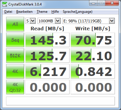

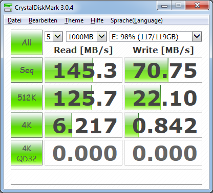

Da würd ich gern kurz einhaken und erzählen, dass meine beiden Sandisk Extreme (64er + 128er) zwischenzeitlich ETWAS lahm waren. Der 128er ist relativ (statisch) voll, d.h. bei 3/4 andauerndem Füllstand macht er jetzt noch USB2-Geschwindigkeit mit, aber nicht mehr viel drüber. 4K-Werte sind iO. Läuft nebenher als Readyboost-Müllhalde an einem Rechner, der davon noch profitiert. Der 64er war ne zeitlang im Einsatz um immer wieder mit CD-Images (randvoll) befüllt zu werden und hatte dann gegen Ende teils Reaktionszeiten von über einer Sekunde (und ich dachte, der Rechner hat was...). Transferrate, wenns dann mal losging, im einstelligen MB/s-Bereich. Inzwischen hat der sich nach kompletter Leerung, mehrfachem dd-Nullen und Wiederbefüllen etwas gefangen, aber "wie neu" läuft der grade nicht.
TRIM wär ja ganz nett, nur wie schick ich das per USB rüber...
Will die Kaufempfehlung damit aber nicht vermiesen, meine Sticks machen schon gut was mit. Und bei kleinen Dateien macht denen immer noch kaum ein anderer was vor. Preis ist halt anhaltend hoch...mein Review des 128er ist jetzt über ein Jahr alt und ich hab 80€ dafür berappt. Momentan zu haben ab: 89€ inkl... :freak:
Du kann es ja mal mit dem Tool TrimCheck prüfen, bei mit geht TRIM (Win 8.1), aber die Extreme haben kein Deterministic read ZEROs after TRIM, die liefern also nicht 00 zurück und TrimCheck kann daher nicht sicher erkennen, dass getrimmt wurde.
Wenn auch lesend nur USB2 Geschwindigkeit erreicht wird, dann stimmt wohl was mit dem USB3 Port nicht.
Nö, da tut sich nix, hatte das zumindest auf einem davon schon ausprobiert. Leserate bei beiden jetzt 180 MB/s (also wohl Controller-limitiert), Lese-Schreib-Lese-Zyklus von HDSentinel liegt bei <15 MB/s für den 128er, <5 MB/s für den 64er.
Wo liest du überhaupt die Geschwindigkeit ab? Normale Tests hast du aber auch gemacht oder?
Bei meinem 64GB Stick zeigt HDSentinel bei "Temperatur und Übertragungsgeschwindigkeit", also während des Tests, etwa 12MB/s an.
Bei "Laufwerk Leisungsfähigkeit" wird allerdings 40-60MB/s angezeigt. Bzw halt parallel 20-30MB/s schreiben und 20-30MB/s lesen.
CrystalDiskMark zeigt halt noch bis zu 250MB/s lesen und 190MB/s schreiben.
Soll nur heißen, dass der Tests von HDSentinel natürlich nicht aussagekräftig ist dafür.
Bei den Benches les ich die Geschwindigkeit ab, wo denn auch sonst ;)
Wo ist denn "Temperatur und Übertragungsgeschwindigkeit" und welcher Test läuft da? Ich habs in englischer Variante laufen, mir gehen diese deutschen Schwurbelbezeichnungen grundsätzlich auf die Nüsse. Lesen ist wie gesagt wieder okay. Schreiben ist furchtbar. Schlimmer als meine Samsung 830, die vor ein paar Tagen in den Notmodus ging und dann Zugriffszeiten wie ne Festplatte hatte. Die hab ich mit nem Bench an 6Gb/s wieder hingedreht, das hatten wir vor zwei Jahren ja schonmal. Aber die Sticks sind konstant lahm, Zugriffszeiten sehen ok aus (halbe ms), aber der Durchsatz ist unter aller Sau.
Nimm doch einfach mal CrystalDiskMark und benche damit.
@DaBzzz
"Temperatur und Übertragsungsgeschwindigkeit/Temperature and Transfer Speed" ist eben genau beim Test. Also der Tab neben Disk Surface Map.
Das andere, "Laufwerk Leistungsfähigkeit" bzw "Disk Performance", ist ein Tab im Hauptfenster, wenn du ein Laufwerk gewählt hast.
Kannst ja mal den Disk Performance Tab öffnen und dann den Suface Test starten, dann siehst du was ich meine.
Die eigentliche Transferrate ist viel höher als dort angezeigt. Und Read-Write-Read ist auch nicht gerade ein guter Test um die einfache sequentielle Performance zu testen.
