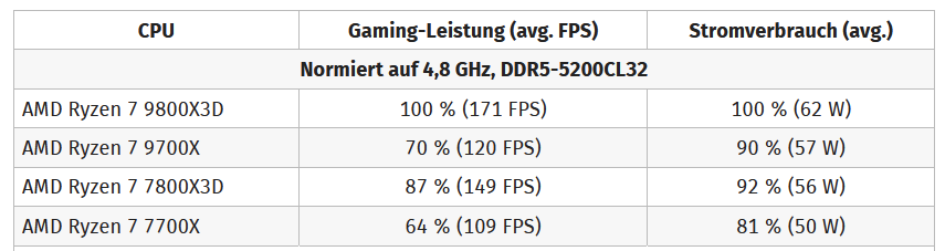

Blende Up schrieb:
Schöner Test, aber im Endeffekt fehlt mir noch diese
Tabelle, mit einer (oder zwei) festgesetzten Frameraten (60 unbd 100 z.B.). Dann hätte man auch noch einen wirklich guten Effizenzvergleich zwischen den einzelnen CPU's gehabt. Und da hätte der 9800X3D wohl weit vorn, also mit dem geringsten Energiebedarf gelegen. Und der 9700X würde wohl schlechter abschneiden als der 7800X3D.
Aber hast Du doch dort:
62/56 = 10,7 % mehr Verbrauch
171/149 = 14,7 % mehr FPS
--> ca. 4 % mehr FPS/Watt, bei gleichem Takt.
Aber sowas so extrem genau zu bestimmen bringt eh nix, da die Spannungskurve vom 9800X3D auf den höheren Takt optimiert ist. Und dann kannste auch gleich mit untervolten anfangen. Und da hängt dann auch viel vom jeweiligen Sample ab.
Reaktionen: BlueBringer
