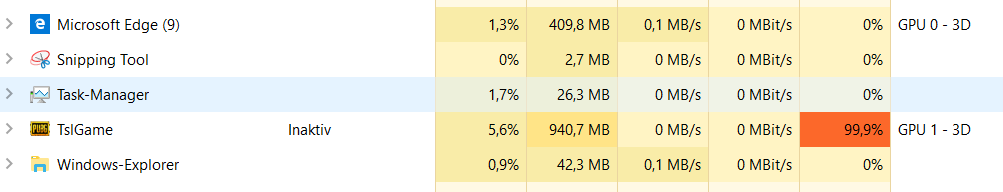

Taskmanager:

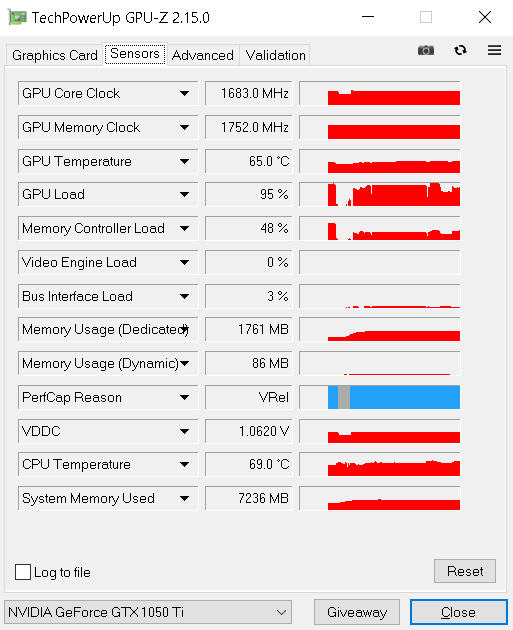

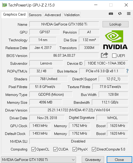

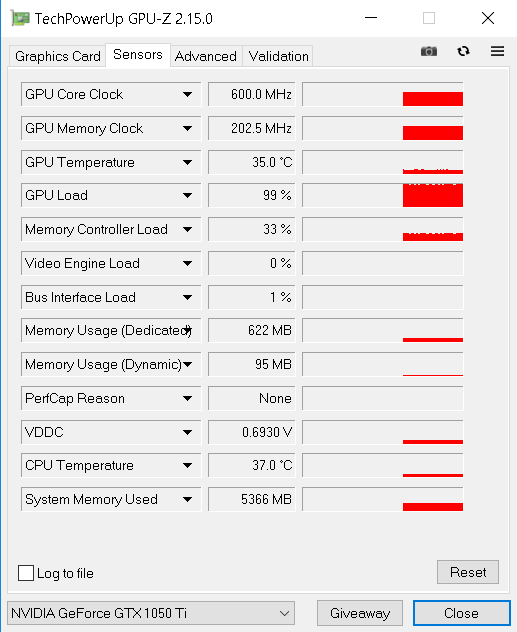

Programm GPU-Z

Deine Grafikkarte taktet nur mit 600 Mhz in den Spielen und ist zu 99-100% ausgelastet. Irgendetwas stimmt mit dem Takt nicht, die Temperatur sieht auch gut aus.
Vielleicht der Energiesparmodus (Windows)? Auf jeden Fall taktet deine Grafikkarte nicht hoch. Ist das Netzteil angeschlossen?
Installier einen etwas älteren Treiber, man sollte auch bei nvidia nicht ständig auf den neuesten wechseln, vor allem wenn man nicht die neuen Spiele, die diesen benötigen, spielt.
Im GPU-Z Screenshot kann man das Problem direkt erkennen, deine GPU taktet nicht hoch und ist somit immer im Sparmodus. Der normale Takt einer 1050Ti ist rund 1.2GHz wenn ich mich gerade nicht verguckt habe.

Takt sollte nun auch passen, oder?
