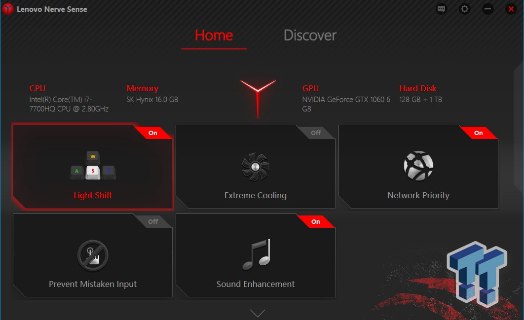

Schalte mal testweise "extreme cooling" ein und schaue ob es eine Änderung bewirkt.
https://www.tweaktown.com/reviews/8315/lenovo-legion-y720-kaby-lake-gaming-laptop-review/index4.html
Hast du sonst irgendeine Software installiert oder entfernt? Mit irgendwelchen Tools am System geschraubt? Aktuellste Windows 10 Version?
Nein bin da sehr vorsichtig und ja Windows ist auf dem neusten Stand. :)
