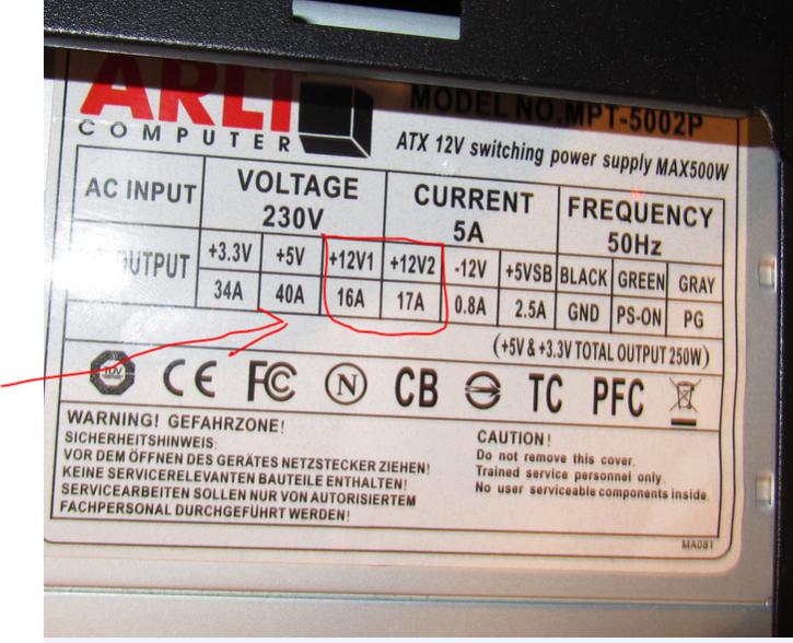

Kommt auch auf die Leistung deines Netzteils drauf an ! Was für ein Netzteil hast du verbaut ?

Naja neuer Pc wird nicht, da meine Eltern meinen ich solle mir das Geld selber erarbeiten "Was ich auch verstehe" aber mein Vater war halt mit einer neuen Grafikkarte Zufrieden..Wie sehe ich denn was für ein Netzteil ich habe, damit ich euch sagen kann was für eins ich besitze..
Gruß
Mach deinen Becher auf und an der Seite des Netzteiles haste das Typenschild. Da steht alles druff.
Seitenteil aufmachen und draufschauen.
Da steht alles was wir wissen müssen .
ZB : bild.jpg
Wenn vorher ne HD 5450 lief, und ihm die Leistung gereicht hatte, dann macht doch nicht so lange rum.
Kauf dir ne HD 5450, ne HD 6450 oder HD 6570, je nachdem, wie viel du ausgeben willst, und gut ist. Die gibt's alle noch zu kaufen und die packt dein Netzteil auf jeden Fall...
Das steht folgendes (Kann nicht hochladen Vater hat USB Kabel)
AC INPUT:230-240V ~, 3A, 50-60Hz
Max. DC OUTPUT: 300W
DC OUTPUT: 3+.3V ---- 14.0A(ORG), +5V --- 18.0A (RED), +12V --- 18.0A(YEL)
+5Vsb --- 2.0A (PURP), -12V --- 0.8A (BLUE)
(+3.3V & +5= 105W MAX, +3.3V & +5&+12V=280W MAX)
Sorry, aber ich glaube nicht das ihr das alles braucht habs aber aufgeschrieben xD
