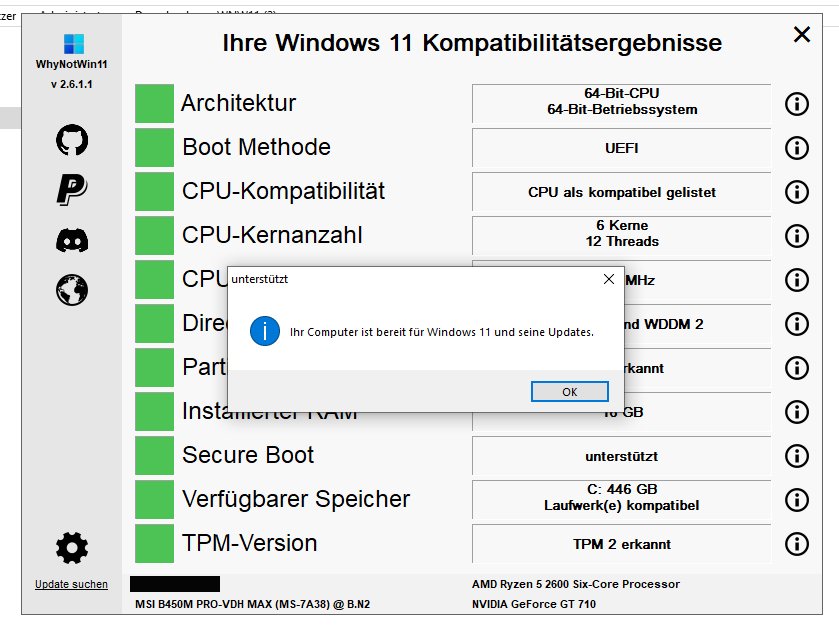

Sieht doch alles gut aus, wüsste nichts was da Probleme machen sollte.

@KnolleJupp und @bisy
Yeah, geschafft, das BIOS ist upgedatet und alle Voraussetzungen zum upgrade sind erfüllt!
Win11 installieren verschiebe ich auf morgen.
Nochmals herzlichen Dank für eure Hilfe, und einen guten Rutsch wünsche ich euch!

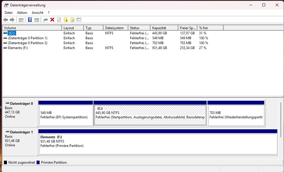

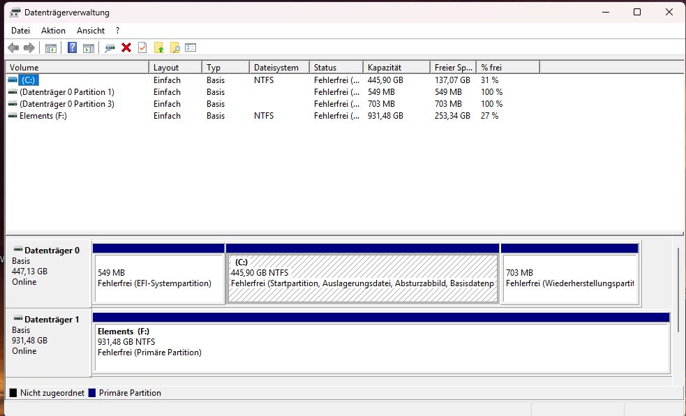

Wie es dann hinter den Kulissen ausschaut, sieht man dann in der Datenträgerverwaltung. :p
Ich wette, dass es anders aussieht als in Post #20
Reaktionen: otru
Ja, es gibt nur immer Probleme mit den Safe OS Updates ohne (!) eine Fehlermeldung. Dies liegt daran, dass die Wiederherstellungspartition zu klein ist. Deshalb ist sie bei mir grundsätzlich 1 GB. In einem OEM Dokument empfiehlt MS den OEMs eine Größe von 990 MB.
Reaktionen: otru
