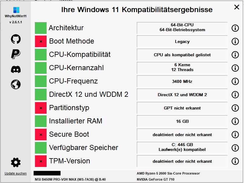

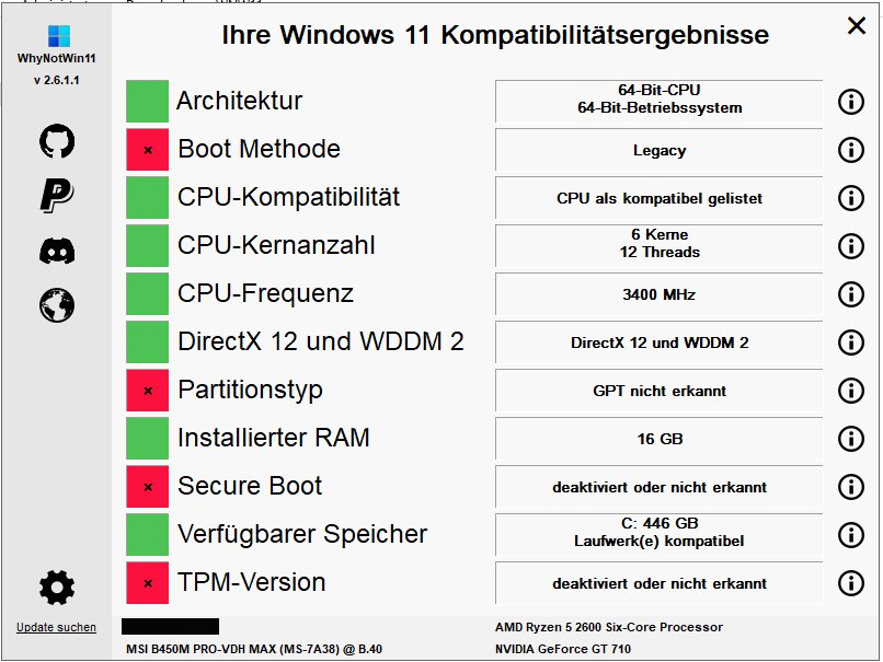

da ich heute erfahren habe, dass win10 ab Oktober nicht mehr supportet wird, wollte ich auf win11 upgraden.
Bei dem Kompatibilitätscheck leuchten dann 4 rote Felder auf - siehe angehängte Datei - mit dem Hinweis, dass meine Mühle die Voraussetzungen nicht erfüllt.
Was mich überrascht, denn alle Hardware-Komponenten habe ich in den letzten vier Jahren nach und nach erneuert.
Was hat es denn auf sich mit den roten Feldern, kann ich die eventuell vernachlässigen? Oder muss ich etwa am BIOS rumschrauben? Hoffentlich nicht!
Danke für eure Hilfe!
Das Problem ist recht einfach, dein win10 ist im alten legacy Bios Modus mit MBR installiert, das sollte man eigentlich seit win8 nicht mehr so machen.
Win11 will aber im neuen UEFI Modus mit GPT installiert sein.
Du kannst deine System SSD mit dem Windows Programm mbr2gpt umwandeln, danach kannst im Bios CSM deaktieren und fTPM2.0 und Secure Boot aktivieren und auf win11 Upgraden.

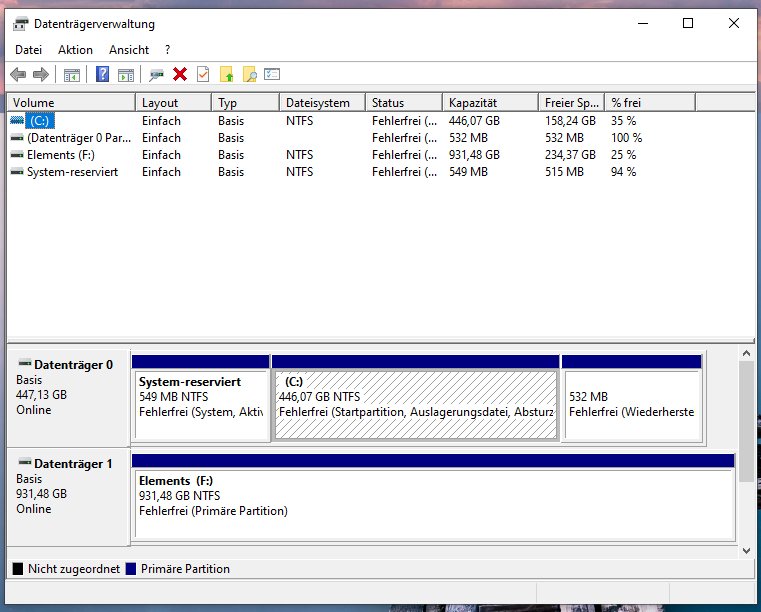

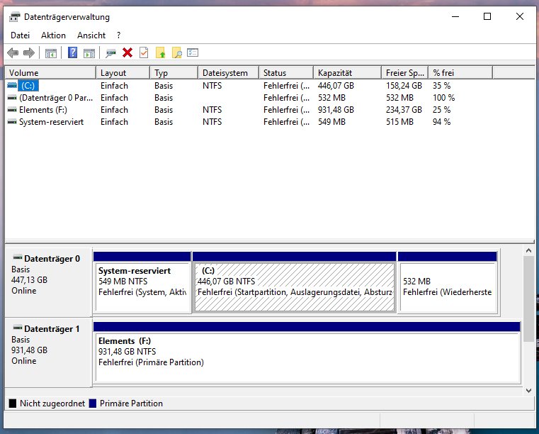

Wie man ohne Kenntnis vom Partitions-Layout Empfehlungen abgeben kann. Erst wenn man einen Screenshot der Datenträgerverwaltung hat, kann man bewerten, ob es sich überhaupt lohnt, damit anzufangen!
Reaktionen: piepenkorn und otru
Na ja, Laufwerk C:\ ist 446GB groß. Ich vermute einfach mal das das eine 512GB SSD ist.
Man soll ja auch erstmal prüfen, ob die Konvertierung funktionieren würde (mbr2gpt /validate),
wenn da keine Probleme gemeldet werden, steht einer Konvertierung normalerweise nichts mehr im Weg.
Und man braucht auch keine zusätzlichen Tools dafür, geht alles mit Windows Bordmitteln.
Reaktionen: Terrier und otru
@Pentagon
Wenn*s hilft, hier die Datenträgerverwaltung.
