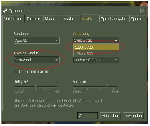

also die Auflösung wird bei mir zwar nicht im Windowa angezeigt, dafür aber in CS, siehe Screenshot! Habe den FP93GX+...
Ich vermute mal, das du den Monitor über DVI angeschlossen hast.
Da machen die Nvidia-Treiber ein paar Mucken mit ungewöhnlichen Auflösungen.
Hab ich bei mir auch schon festgestellt.
Hatte dann das ganze mal per VGA angeschlossen und schon konnte ich Auflösungen auswählen die vorher nicht mal zu sehen waren.
Das Problem liegt wohl am Treiber, da das Game aber die Lösung schon zu Verfügung stellt, das ganze nur als Randinformation :D
