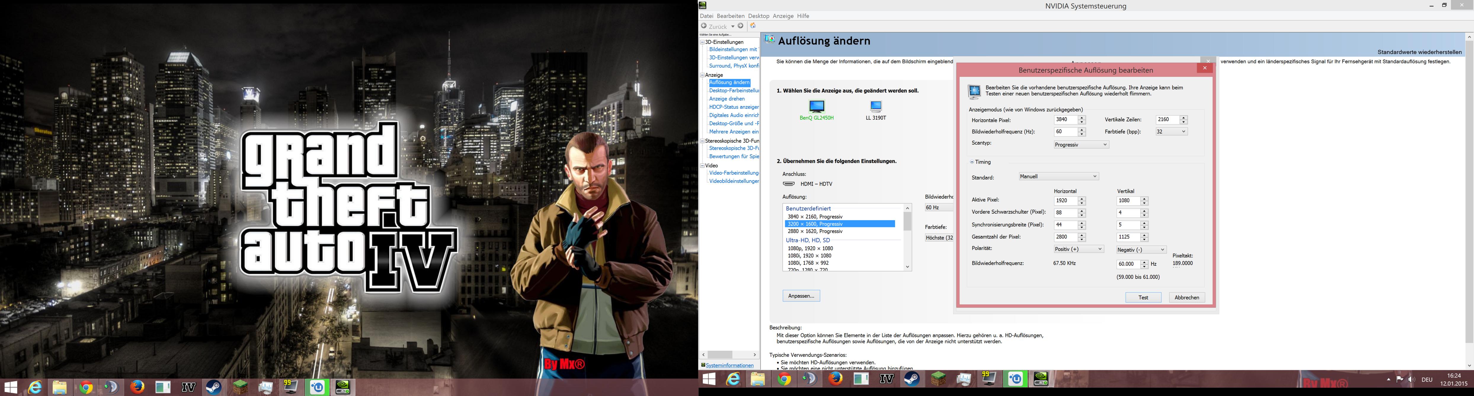

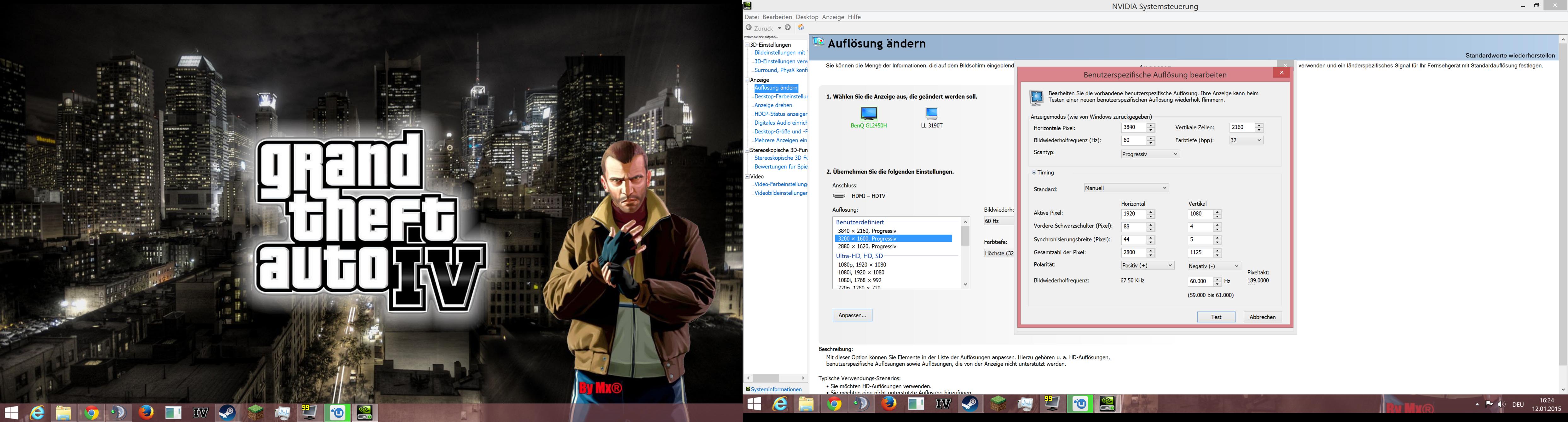

Hallo Leute wenn ich die Auflösung des Monitors von 2880*1620 auf 3840*2160 stelle bekomme ich ein seltsames kratzen.
Wisst ihr wie man das beheben kann ? Man sieht das kratzen nur mit den Augen . Auf Screenshots ist das nicht sichtbar ...
Meine Settings :

Schön und gut wenn dir Windows oder das Spiel anzeigt, dass du eine solche Auflösung verwendest. Der Monitor wird die Auflösung aber trotzdem auf 1080p runter skalieren. Klar, dass es dabei zu Pixelfehlern kommen kann.
Seltsam das das Spiel aber viel schärfer aussieht ;)
Warum sollte Nvidia auch dann diese Funktion anbieten wenn es nichts bringt
Ah, du machst Downsampling, alles klar.
