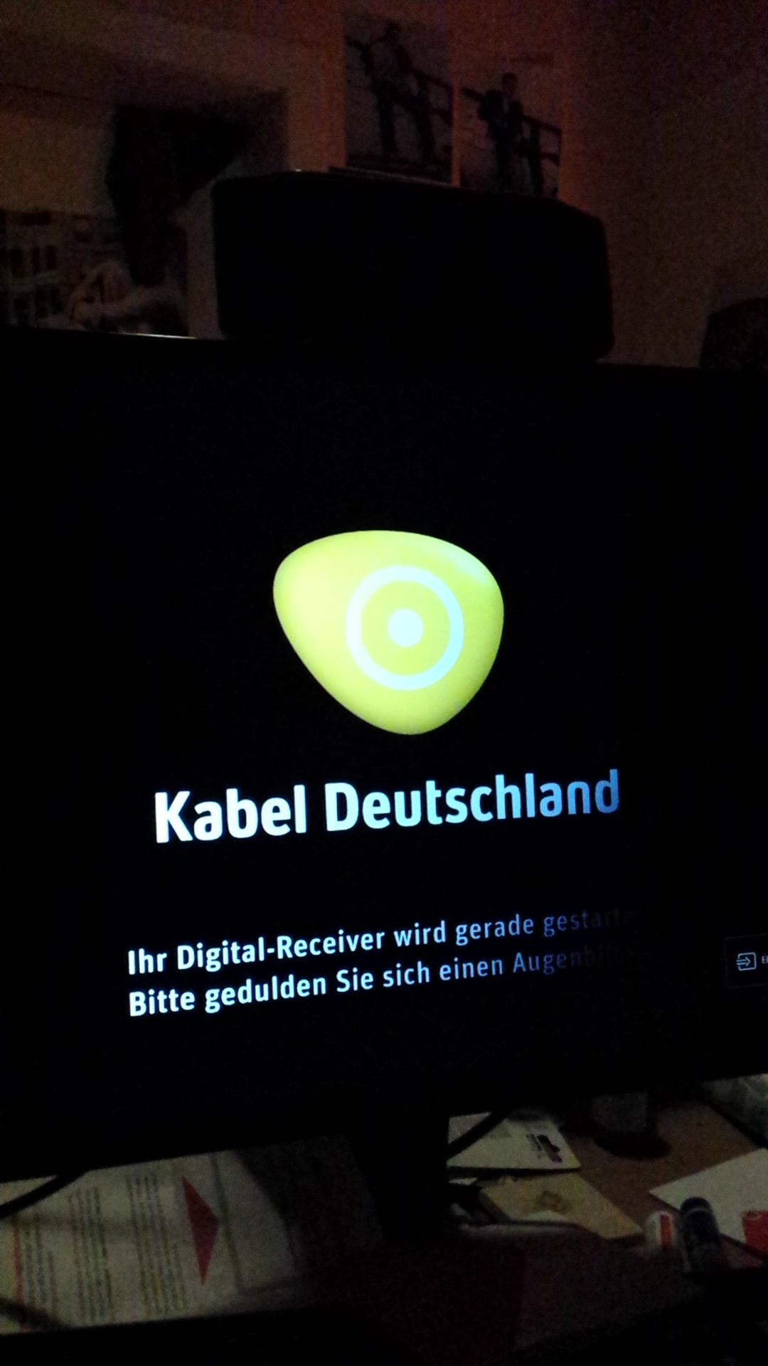

ich habe den monitor über ein htmi kabel an einen hd kabel reciever angeschlossen.
für einen minibruchteil einer sek kommt der screen^^
dann heißt es kein signal...und ich wollte hd tv gucken *enteuscht bin*

Tja, vielleicht ist im Receiver irgendwas Inkompatibles eingestellt. Wenn du den vorübergehend an einen anderen Monitor/TV anschließen könntest, kannst du in den Optionen schauen, ob da was umzustellen ist (z.B. die Auflösung).
Möglicherweise gibt's Probleme mit Interlacing. Bei einigen KD-Receivern kann man wohl für die Ausgabe stets ein Progressive-Format wählen.
