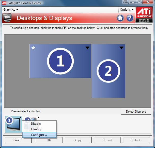

Und wo hast du den Overscan im CCC ausgeschaltet? Werd mir den Bildschirm nämlich auch kaufen :)
Hier,
du mußt mit rechtem mausklick auf das Display klicken und configure öffnen.
