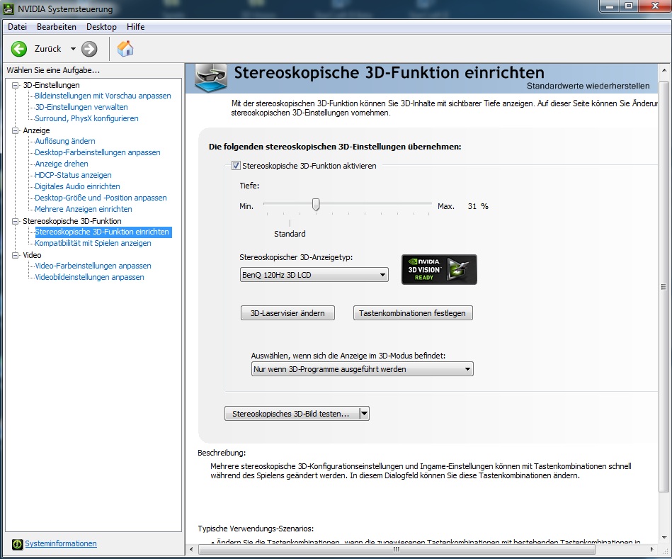

in der NVIDIA Systemsteuerung muss bei den Punkt Stereoskopischer 3D-Anzeigetyp dein Monitor drin stehen.

Duffman22 schrieb:
mfg
Gerade hats noch geklappt, es umzustellen, vorher hat sich das Lämpchen am Monitor nicht grün gefärbt. Dann habe ich es wie folgt gemacht und es ging! Dachte mir spielst nen bisschen BF3 in 3D, zack abkack, wie so oft bei meiner GTX 670 Power Edition und seitdem kann ich nichtsmehr auswählen bzw. ändern. Woran kann das liegen?
