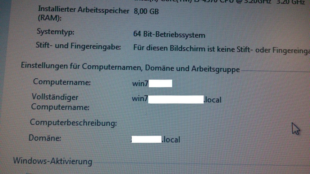

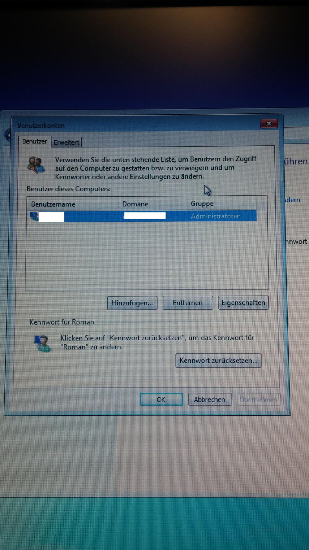

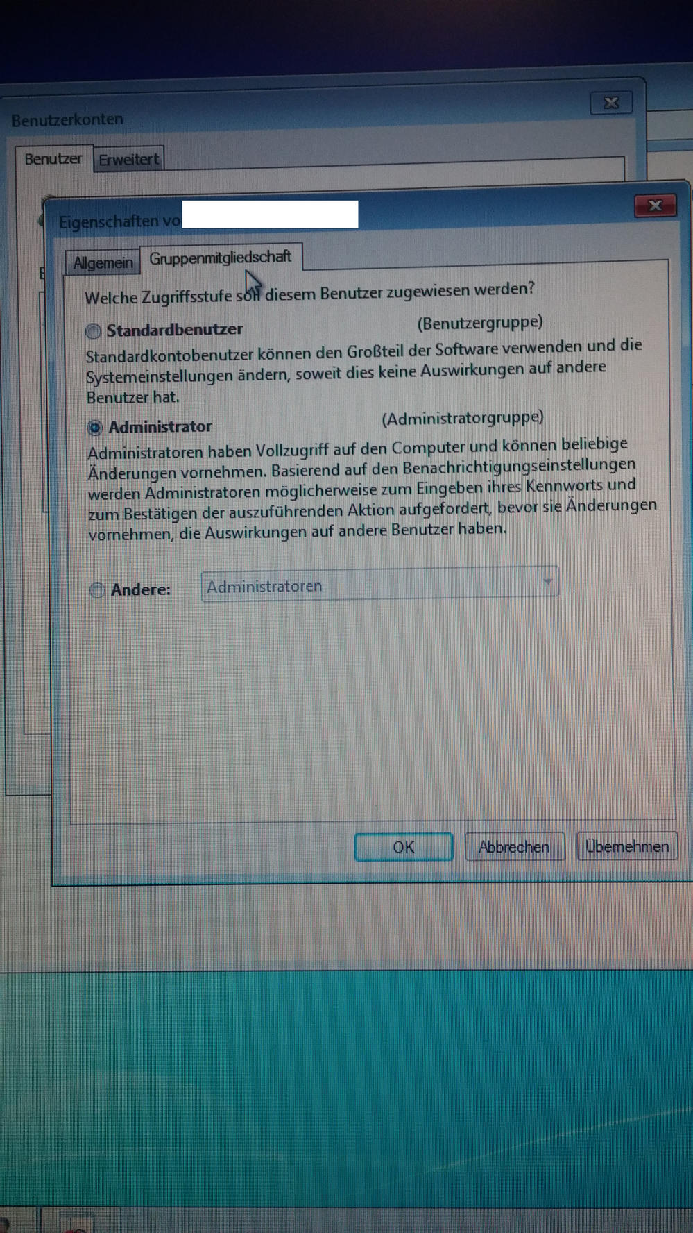

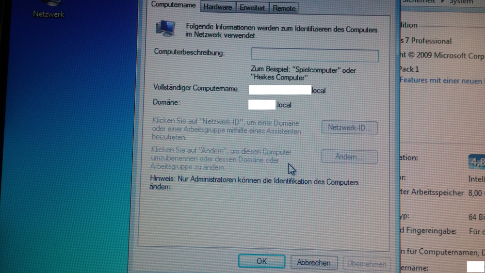

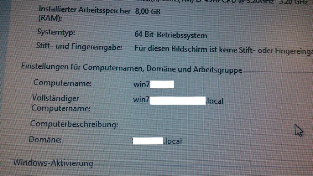

ich hab die Benutzer mittels Rechtsklick auf Computer, Eigenschaften, .... und dann Domäne eingegeben eingebunden, der Zugriff auf die Netzwerk Laufwerke ist da.

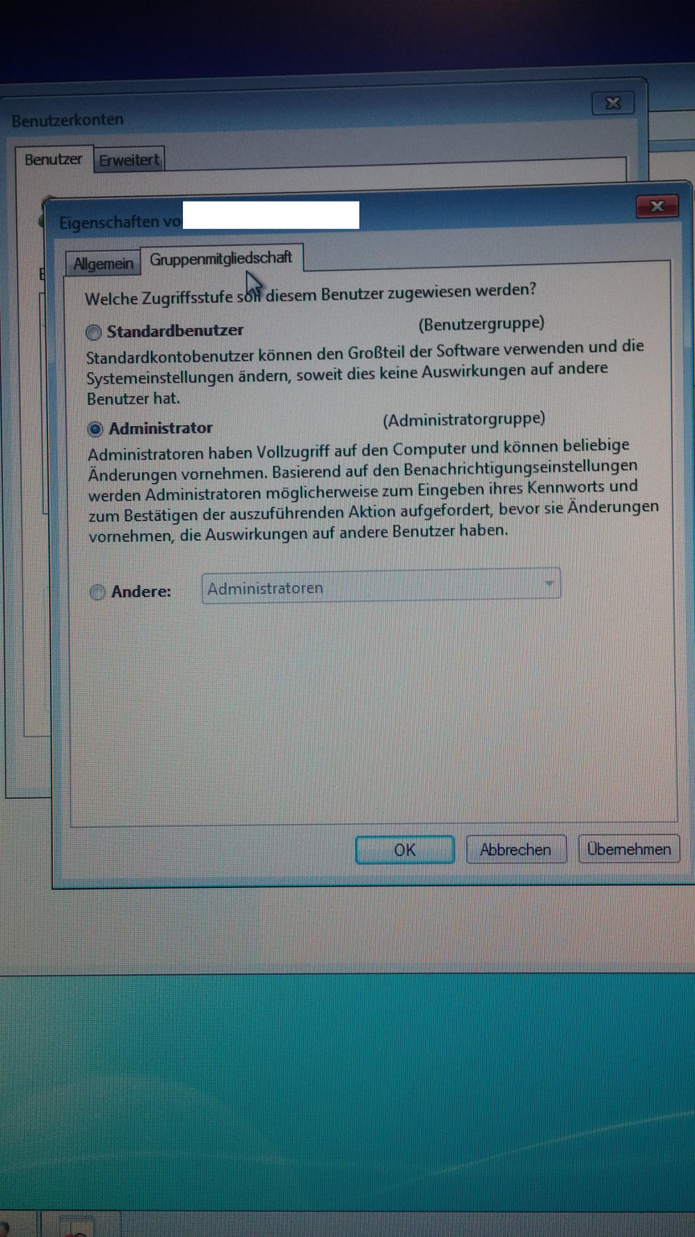

Die Benutzerkonten sehen aus wie auf den Screenshots, kann wirklich nichts mehr ändern.
Also es soll jeder Benutzer Programme lokal installieren können, ich dachte mir das dies so und so klappt (was aber anscheinend doch nicht der Fall ist).

Wie schon erwähnt den Nutzern lokale adminrechte geben dann dürfen die selbstständig installieren etc.
Sinnvoller wäre es aber die Initialeinrichtung die du gerade machst mit nem Adminkonto zu machen (Domain Admin oder anderer User mit Adminrechten in der Domäne) danach müssen die nutzer ja nur lokal arbeiten und nichts ändern.
EDIT: Das auf dem Screenshot sieht schon gut aus: hier musst du den Nutzer hinzufügen als Admin der auf diesem PC lokale Adminrechte bekommen soll.

Das was auf den Screenshots zu sehen ist schon richtig.....auf dem jeweiligen Win7 PC den nutzer dort hinzufügen und dann hast du unter diesem Nutzerkonto auch lokale Adminrechte
Hi,
du musst den Domänen Benutzer ( Anmeldename ) der Gruppe der lokalen Administratoren ( auf deinem PC ) hinzufügen.
Drück mal Windowstaste+R
Gib dann: control userpasswords2 ( ja userpasswords2 wird zusammengeschrieben ) dort ein; Enter Taste
Im neuen Fenster auf "Erweitert" dann dort nochmal "Erweitert" wählen
Doppelklick auf Gruppen; Doppelklich auf adminsitratoren; klick auf hinzufügen
Jetzt den Anmeldenamen des benutzers, also das Domänenbenutzerkonto dort eingeben.
Anschliessend abmelden, anmelden und du hast lokale Adminrechte
