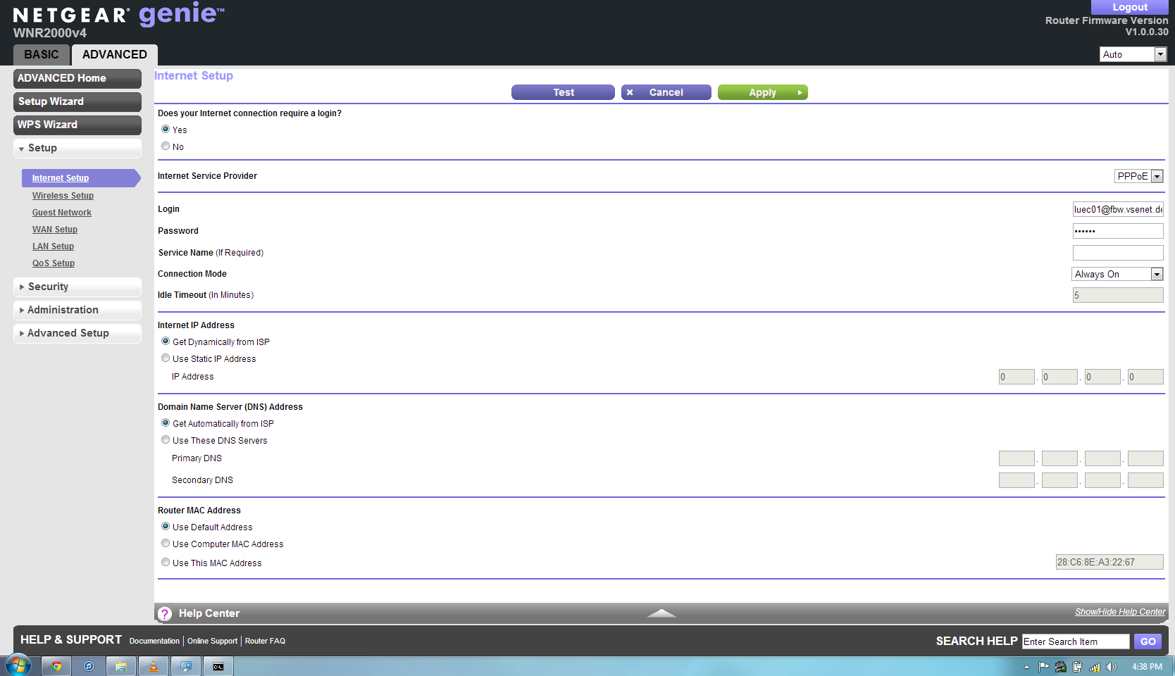

Also, hier seht ihr was ich bei NETGEAR eingetragen habe:
Trotzdem geht das Internet nicht, Lösungsvorschläge?
Ist das Modem auch am WAN port bzw Internetport deines Router angeschlossen?
@unter mir, google liefert verwirrende infos :-) denke er hat doch einen router^^
Was sagt der Router, wenn Du oben auf Test klickst?
Wenn da schon eine Fehlermeldung kommt, ist entweder was an den Daten oder an der Verbindung zwischen Router, Modem und Splitter falsch.

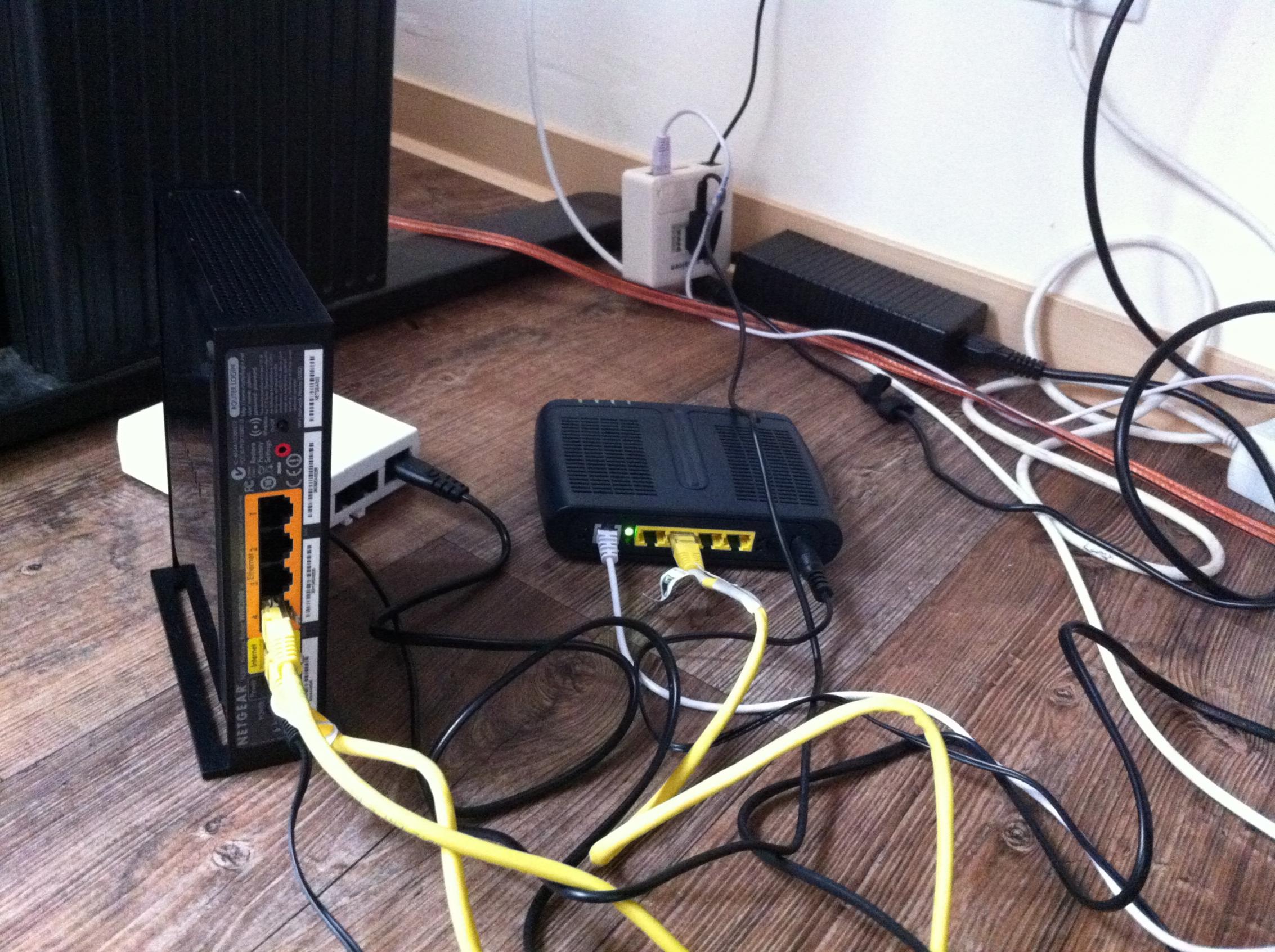

steckt der Anschluss zum Modem hin im hellgelben Port des Routers, steckt der LAN-Anschluss des PCs an einen der orangen Ports des Routers?
Telekom MagentaZuhause
genau.... das modem muss am wan port des routers und danach musst du das modem für 5 minuten stromlos machen.

Dein "Modem" ist kein reines Modem, sondern bereits ein Router mit integriertem Modem. Erkennbar an den mehreren LAN-Buchsen, das ist charakteristisch für Router. In diesem Fall müsste:
a)der erste Router sein Modem dem Netgear-Router zur Verfügung stellen (Bridge-Modus; musst du im "Modem" einstellen wenn es nicht automatisch so funktioniert; ggf. einfach das Netzwerkkabel in die erste LAN-Buchse des "Modems" stecken) damit der Netgear-Router die Einwahl übernimmt,
oder
b)der Netgear-Router als reiner WLAN Access Point umkonfiguriert werden (dafür gibts beim N300 eine simple Option irgendwo im Menü) und das "Modem" mit den Einwahldaten gefüttert werden, damit dieses einwählt.

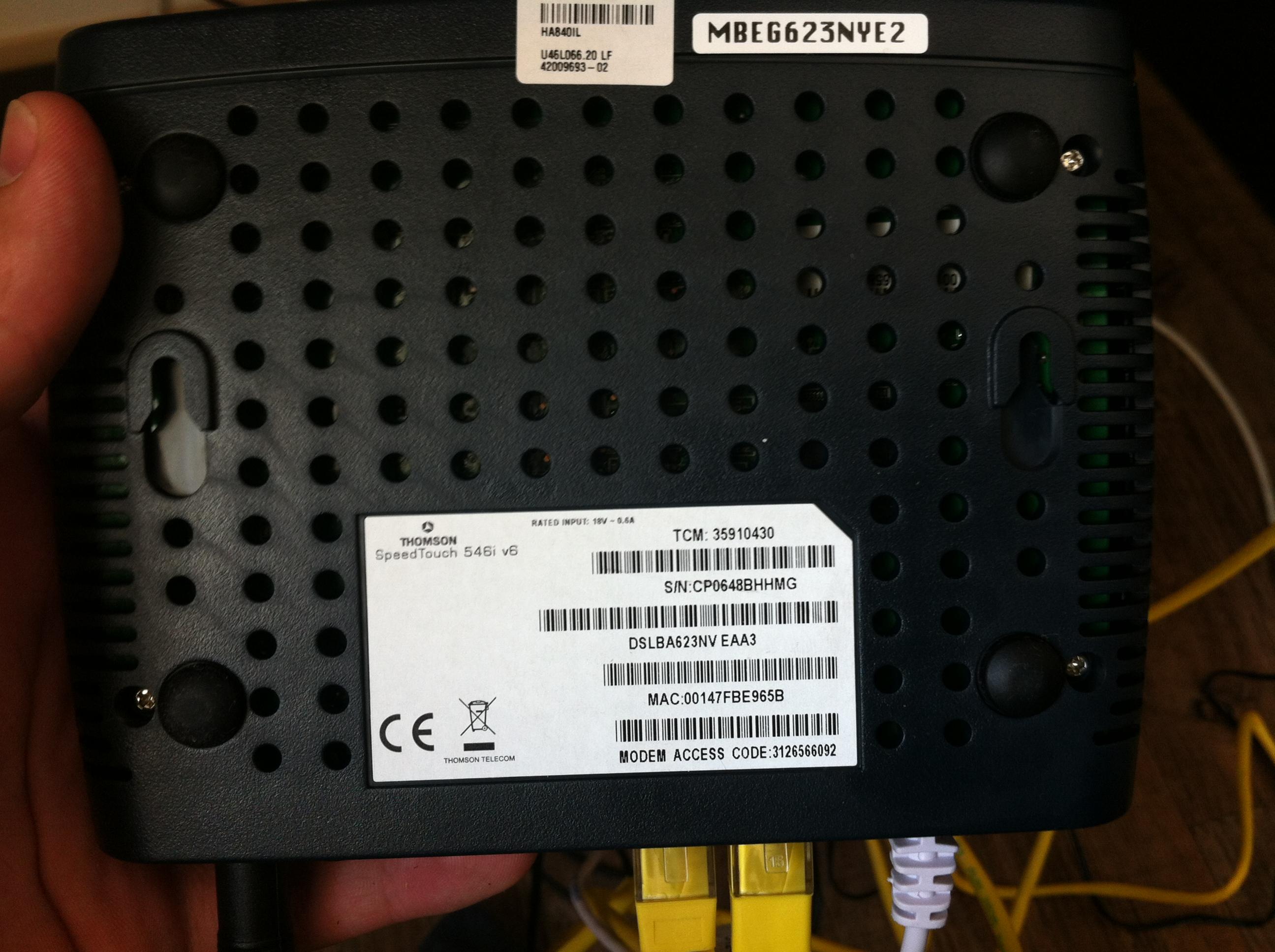

Sag mal die Gerätebezeichnung vom "Modem" oder mach mal ein Foto von der Unterseite. Dann können wir weiterhelfen. (Zufälligerweise ein Siemens-irgendwas?)
btw: Du hast unnötigerweise bisher immer die Einwahl vom Computer ausgemacht, das hätte dein jetziges Gerät auch schon gekonnt ^^
modem mit 4 lan-ports? das ist ein router mit modem integriert... also lass mal netgear weg und gehe auf die weboberfläche des modems (dort wo du alles eingegeben hast). schau mal, welche ip das teil hat oder mach fotos davon
Hier die Unterseite meines "Modems" - den habe ich von meinem ISP bekommen, aber ich glaube nicht dass das Ding ein Interface hat.
Wie soll ich denn im Modem die Einwahldaten (Benutzer & PW) geben, wenn es kein Interface hat?

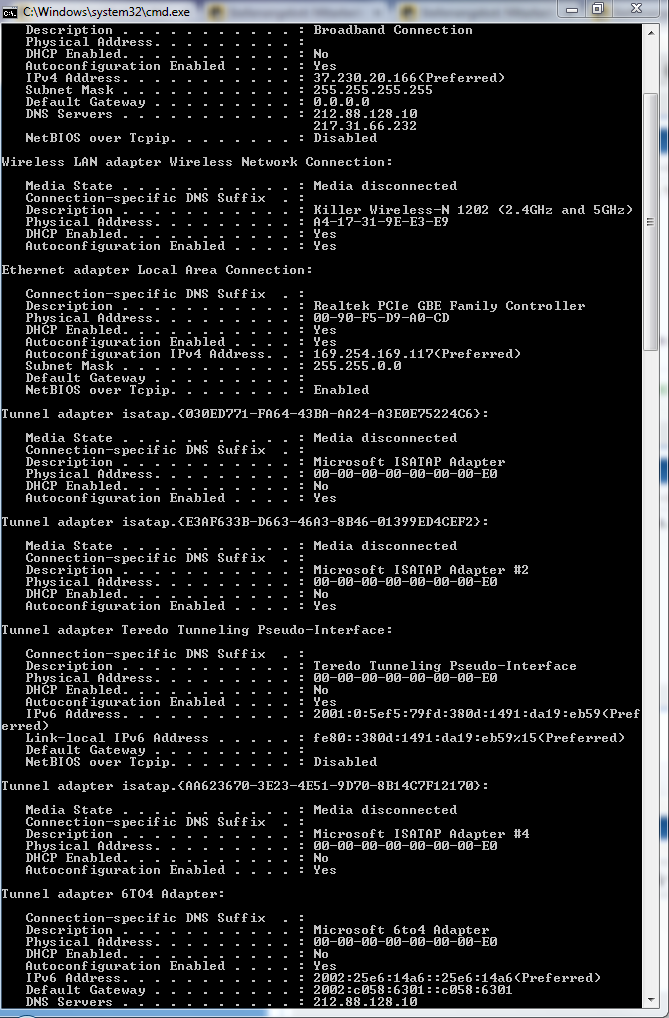

ist das modem access code?.... suche mal mit ipconfig /all im cmd fenster den standartgateway ipv4
so wie ich das im internet lese ist das die 192.168.1.254... gib das in browser als adresse
hier die daten aus dem internet.

Ich weiß nicht, von welchem du den brauchst, hier ist ein Screen:
Und wie komme ich mit diesem Modem Access Code (3126566092) ins Interface?
Hier ist die Anleitung: http://www.google.de/url?sa=t&rct=j...rPNV2Oo2tV7aJYQ&bvm=bv.48705608,d.Yms&cad=rja
Direkt mal runterladen. Dann:
Wähl dich aus dem Internet aus, steck deinen PC direkt an das Speedtouch. Dann gib im Browser entweder speedtouch.lan oder 192.168.1.254 (S.17 Handbuch) ein. Dann solltest du auf das Menü des Speedtouch kommen.
Der ist hier nicht von Belang. Nur Benutzername & Kennwort vom ISP die in das Gerät eingetragen werden müssen.
