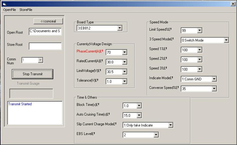

Hier mal eine Benutzeroberfläche eines ähnlichen Progs.

"ähnliches Programm". Das Bild zeigt ein Programm das mit .avs Dateien arbeitet, nicht mit .hex Dateien.
Genau da liegt auch mein Problem. Ich weis nicht mit welchem Programm der Hersteller der Systeme die Controller programmiert bzw die .hex erstellt.
