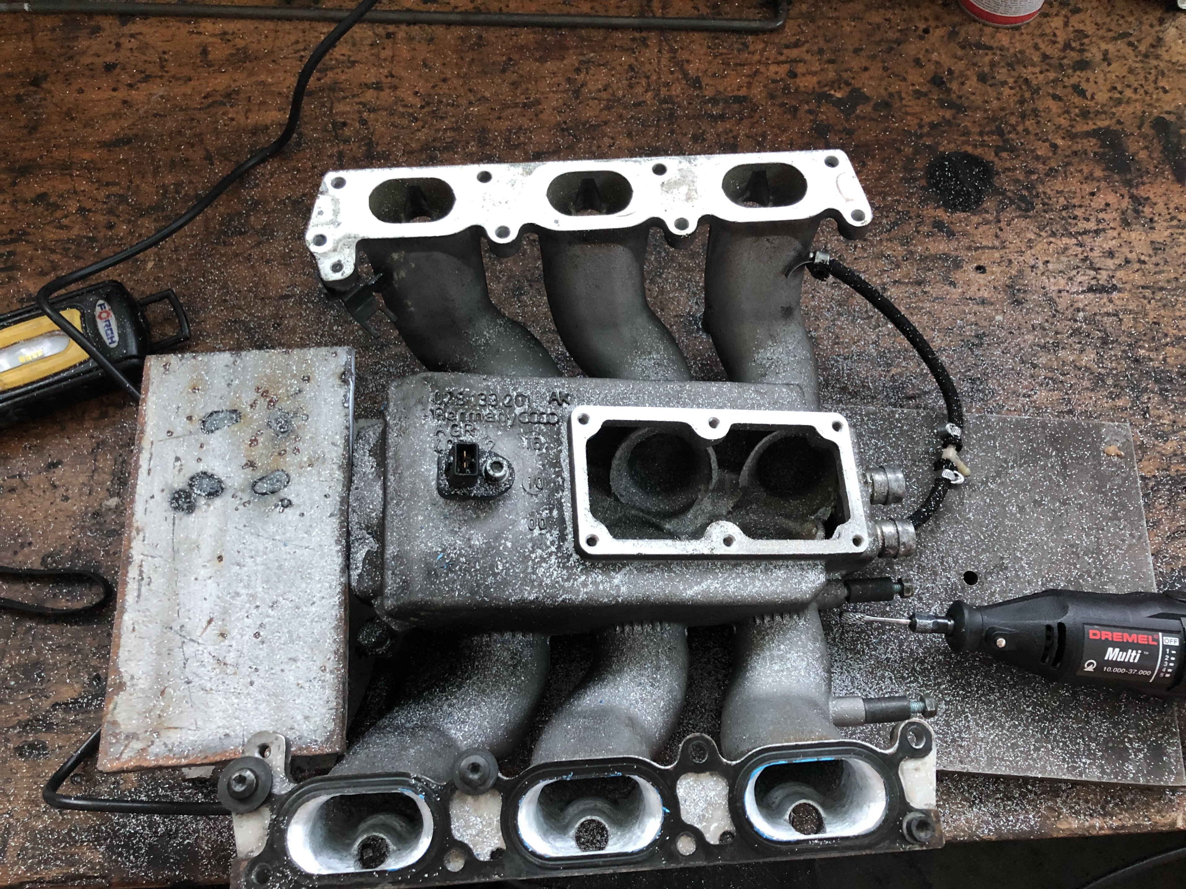

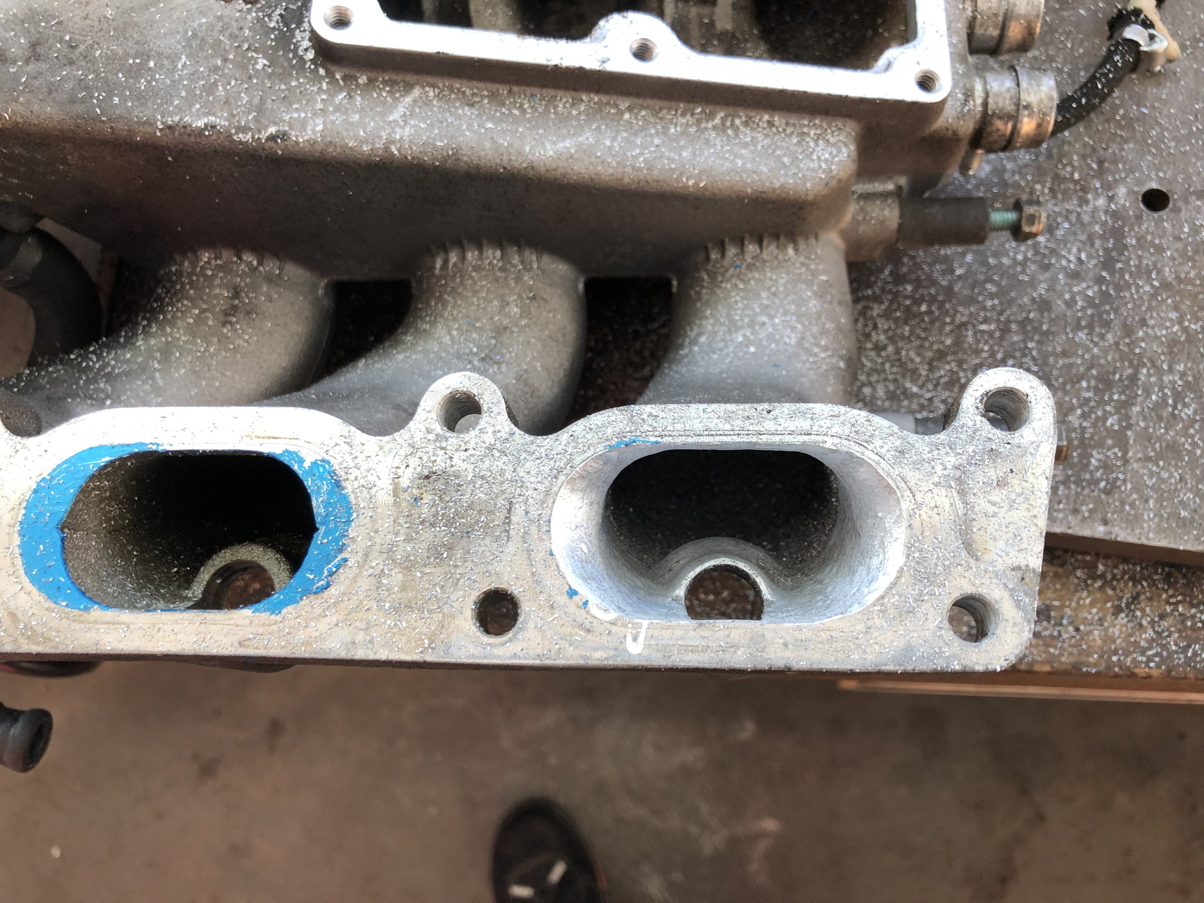

Ich lenk mal vom Thema ab und berichte zum Zwischenstand meines Projektes:

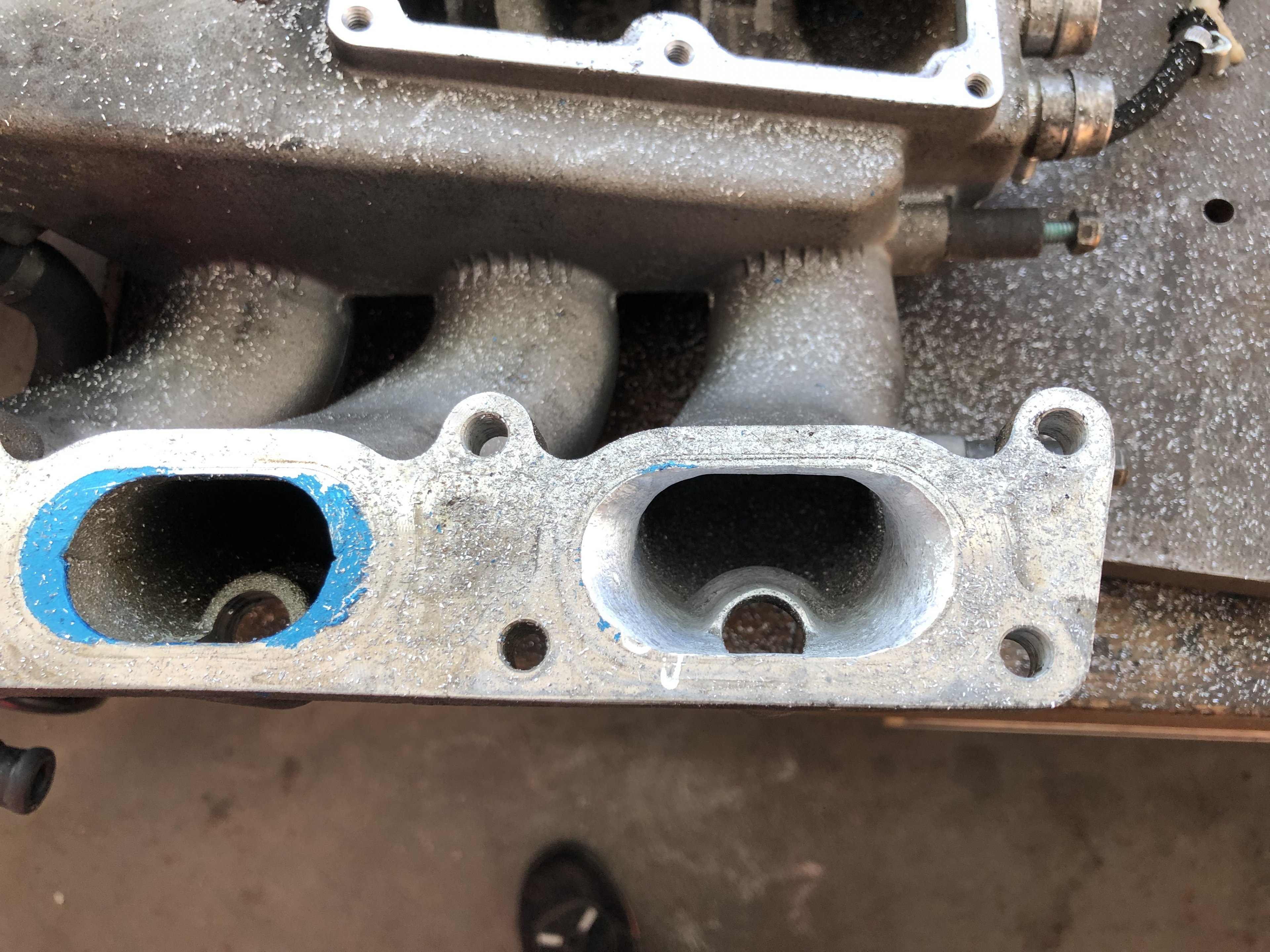

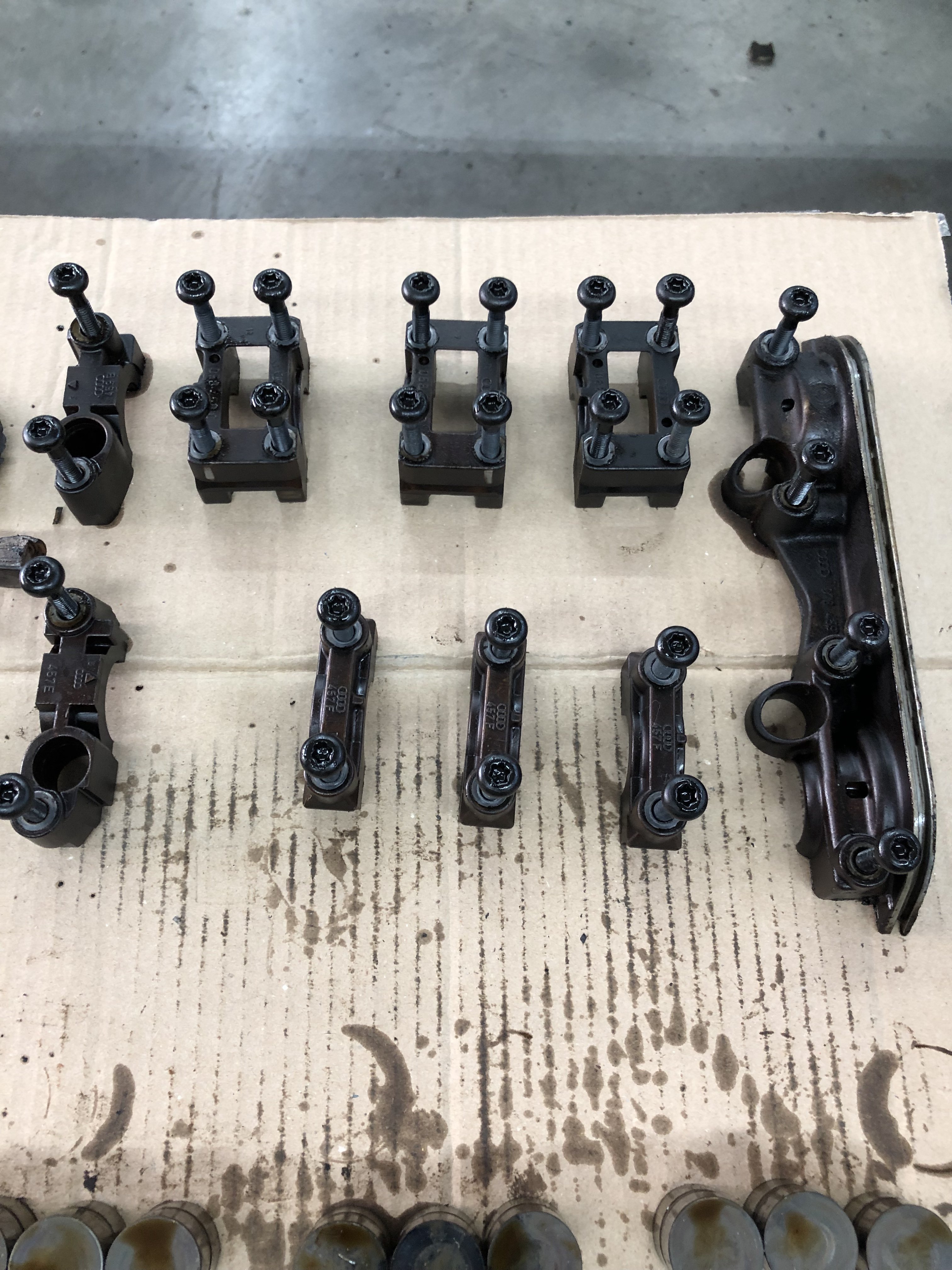

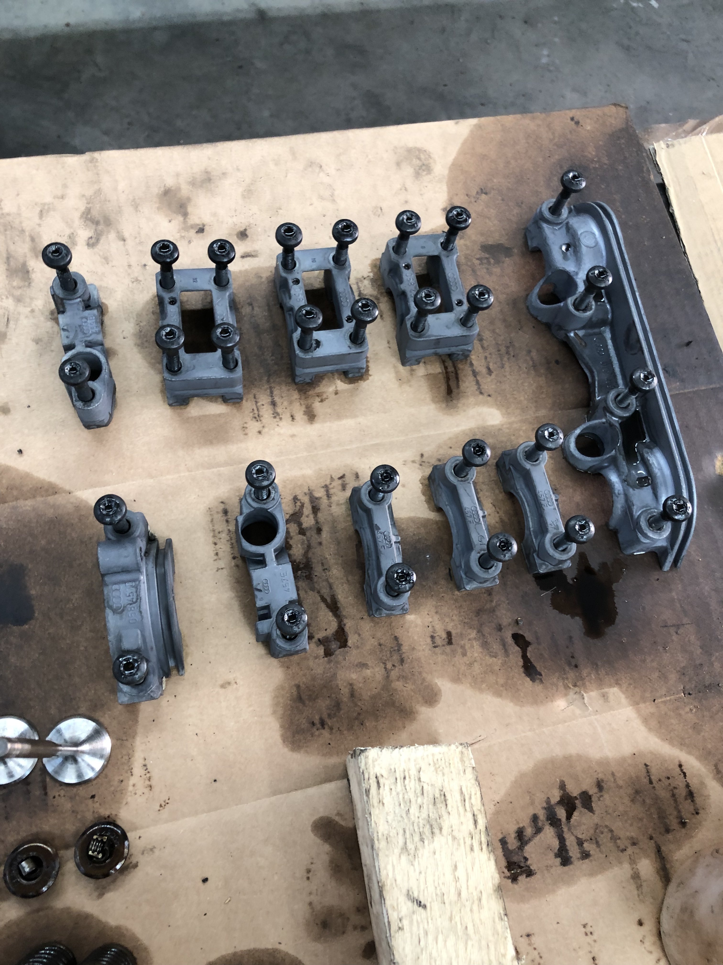

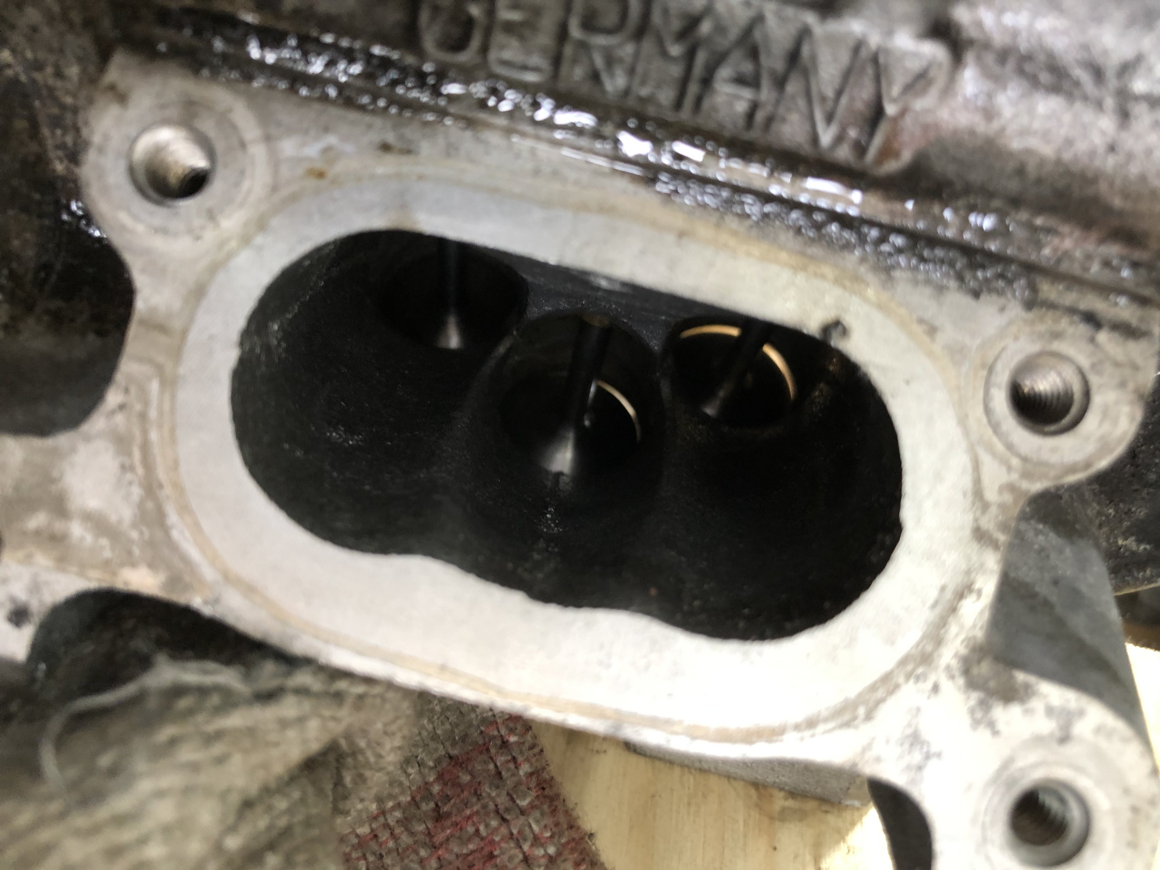

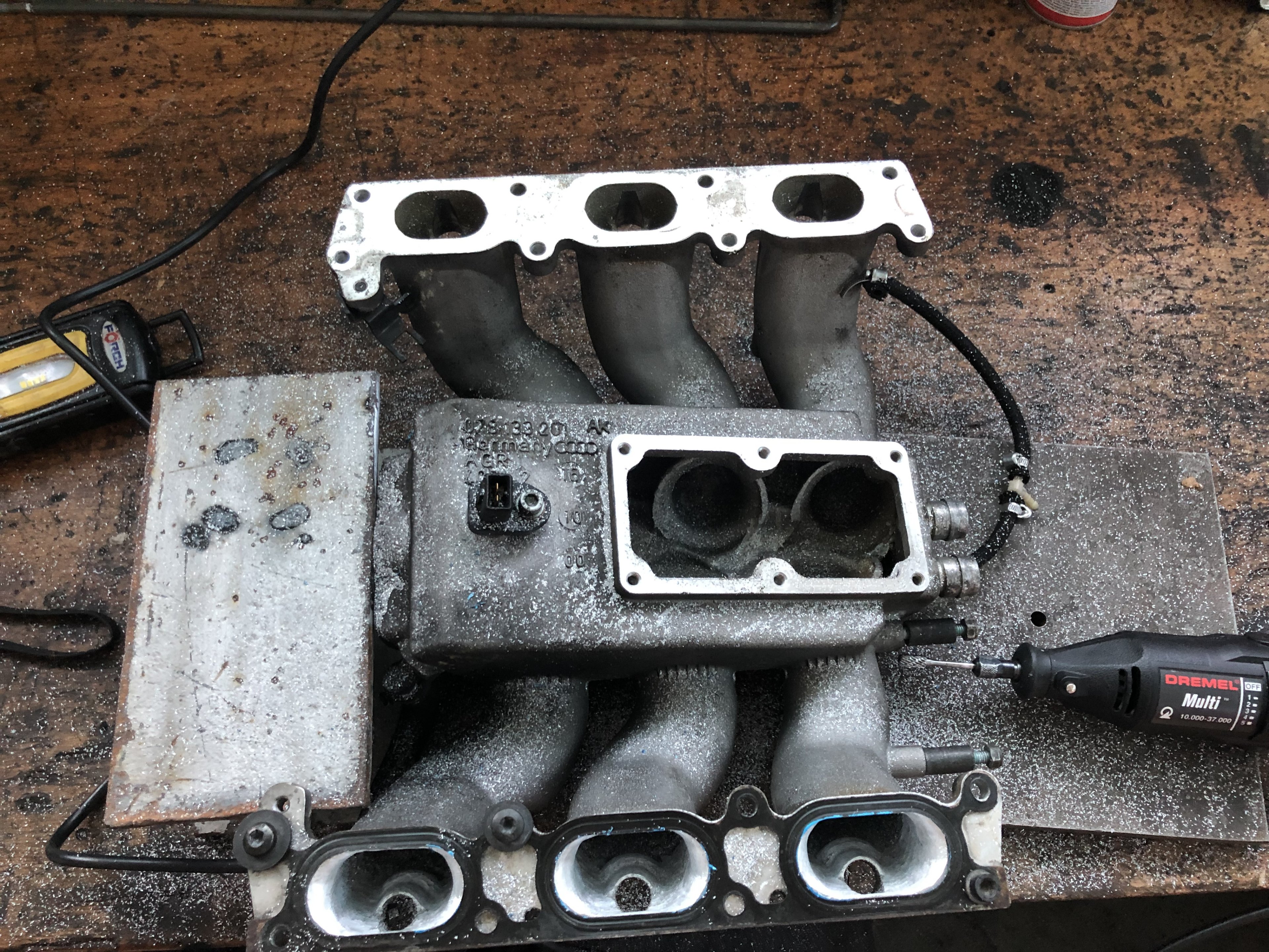

Ich habe mir so einen Ultraschallreiniger gekauft um diverse Komponenten vom Motor reinigen zu können, ist echt Klasse das Teil, habe meine kompletten Köpfe da drinnen gereinigt.
139449B9-AFCB-408E-B058-294901047DAB.jpeg94299386-AD8A-4D58-8CF5-654C2098C083.jpeg7861E9D0-6001-4646-BC71-275334FF9634.jpeg6352A02C-6159-4039-BA2D-71B3FB002680.jpeg

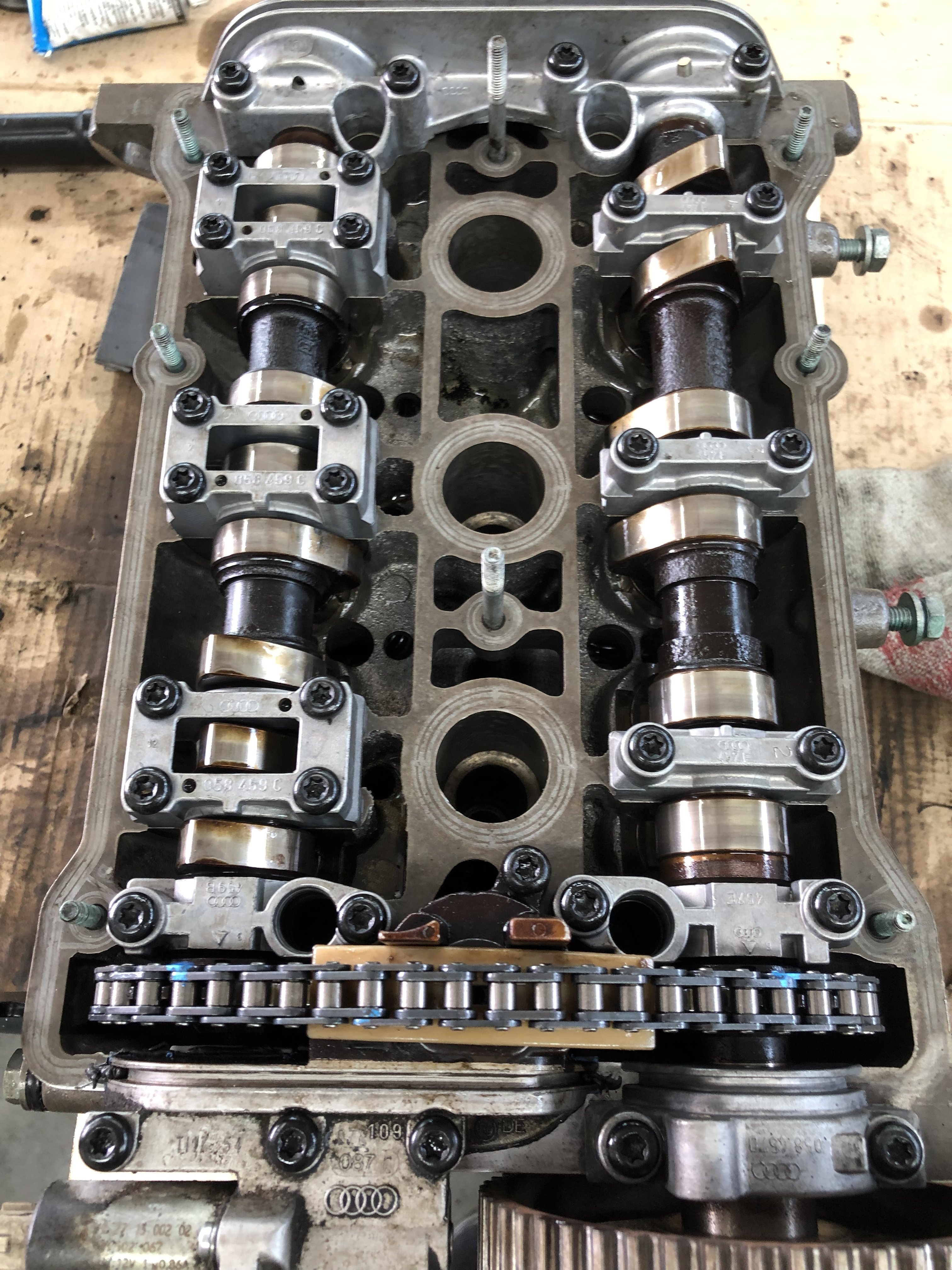

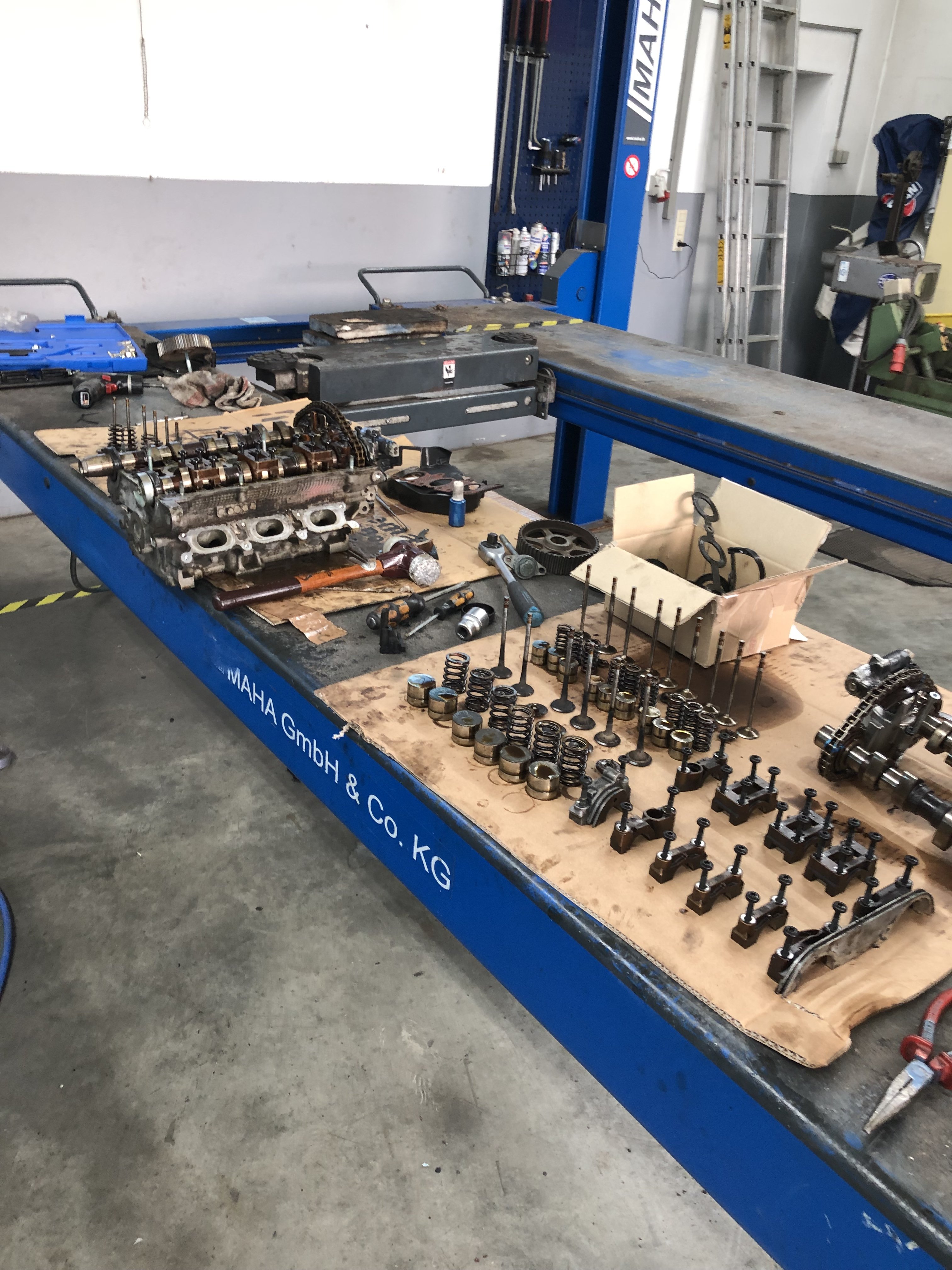

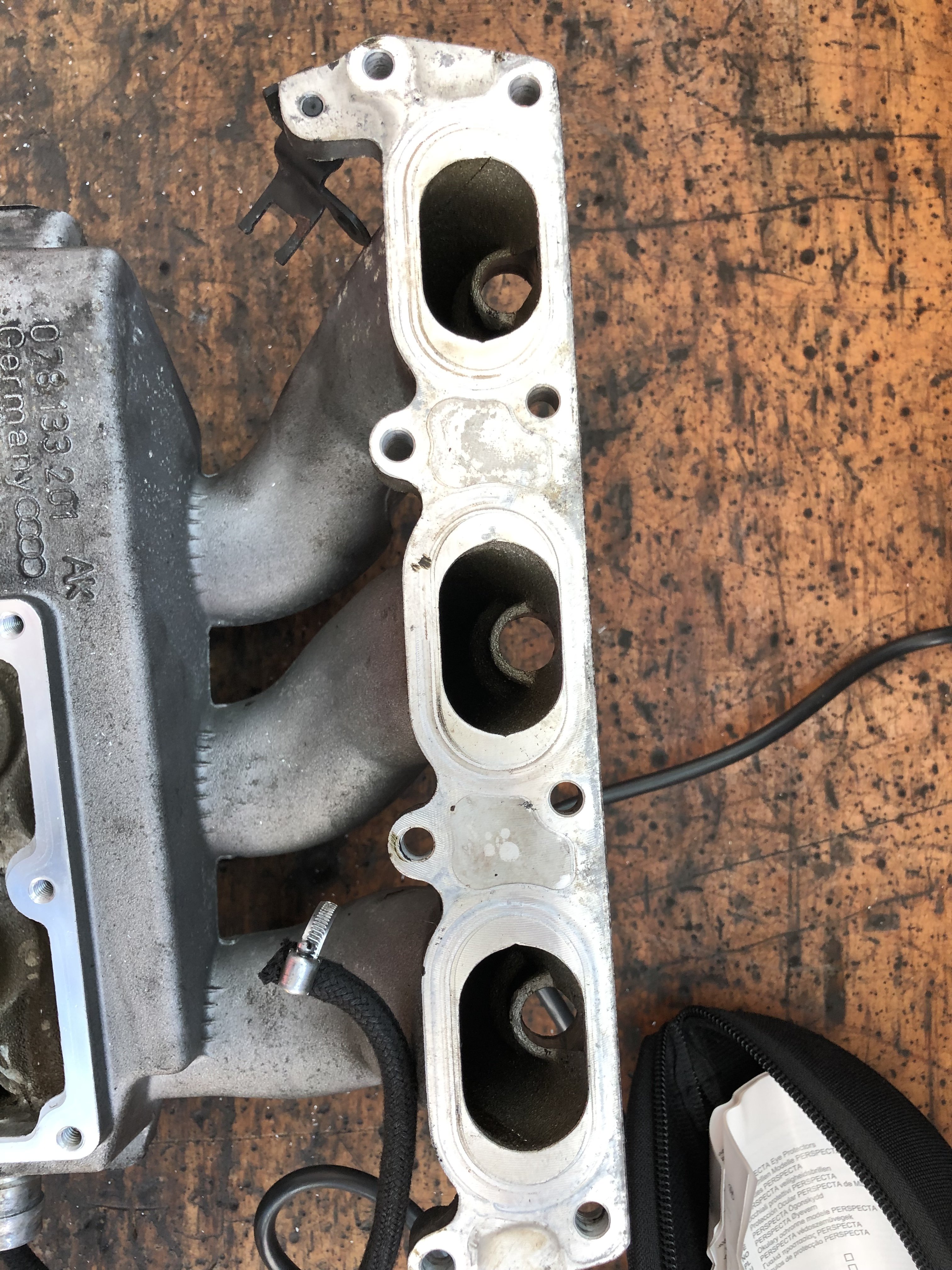

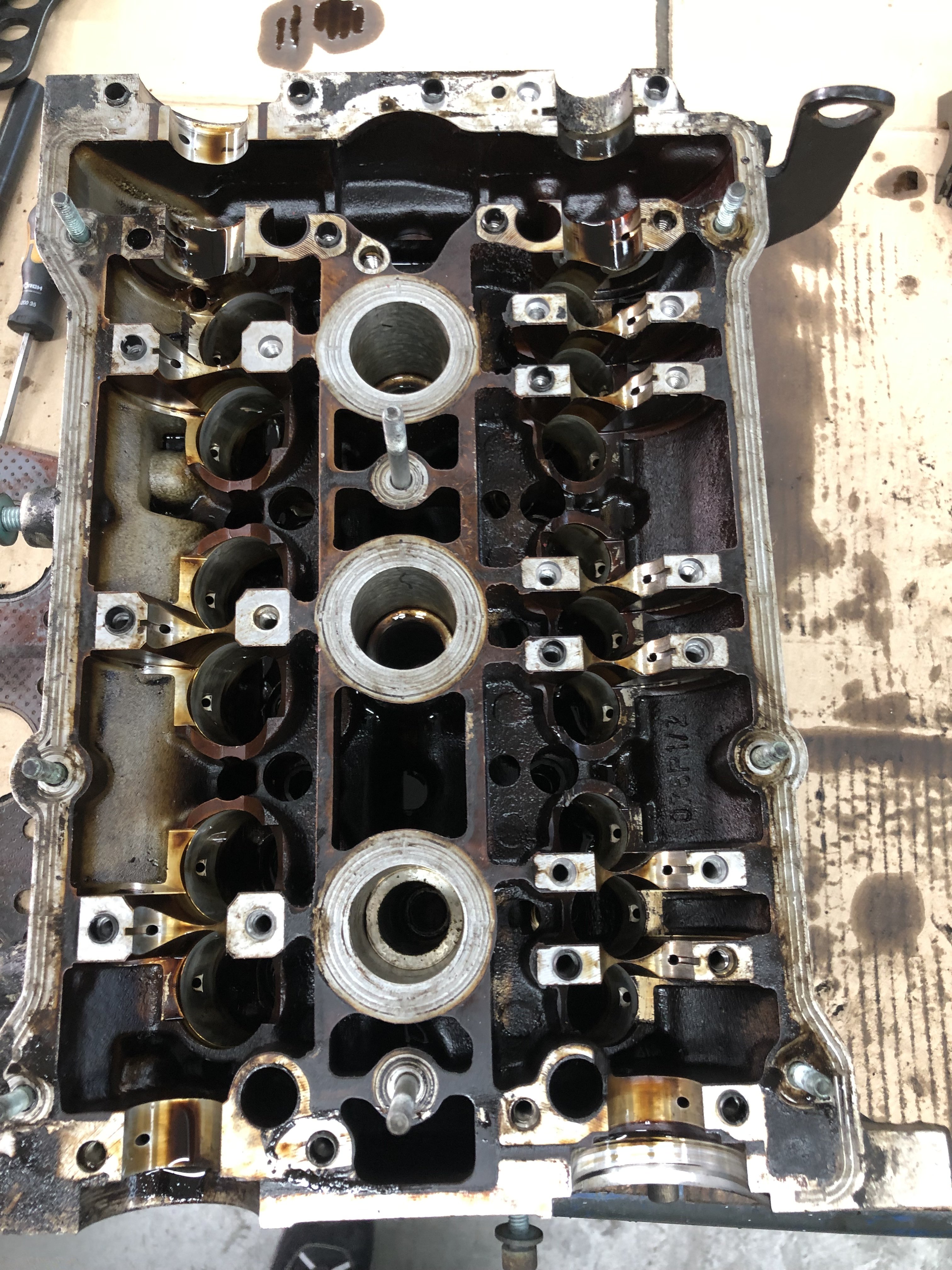

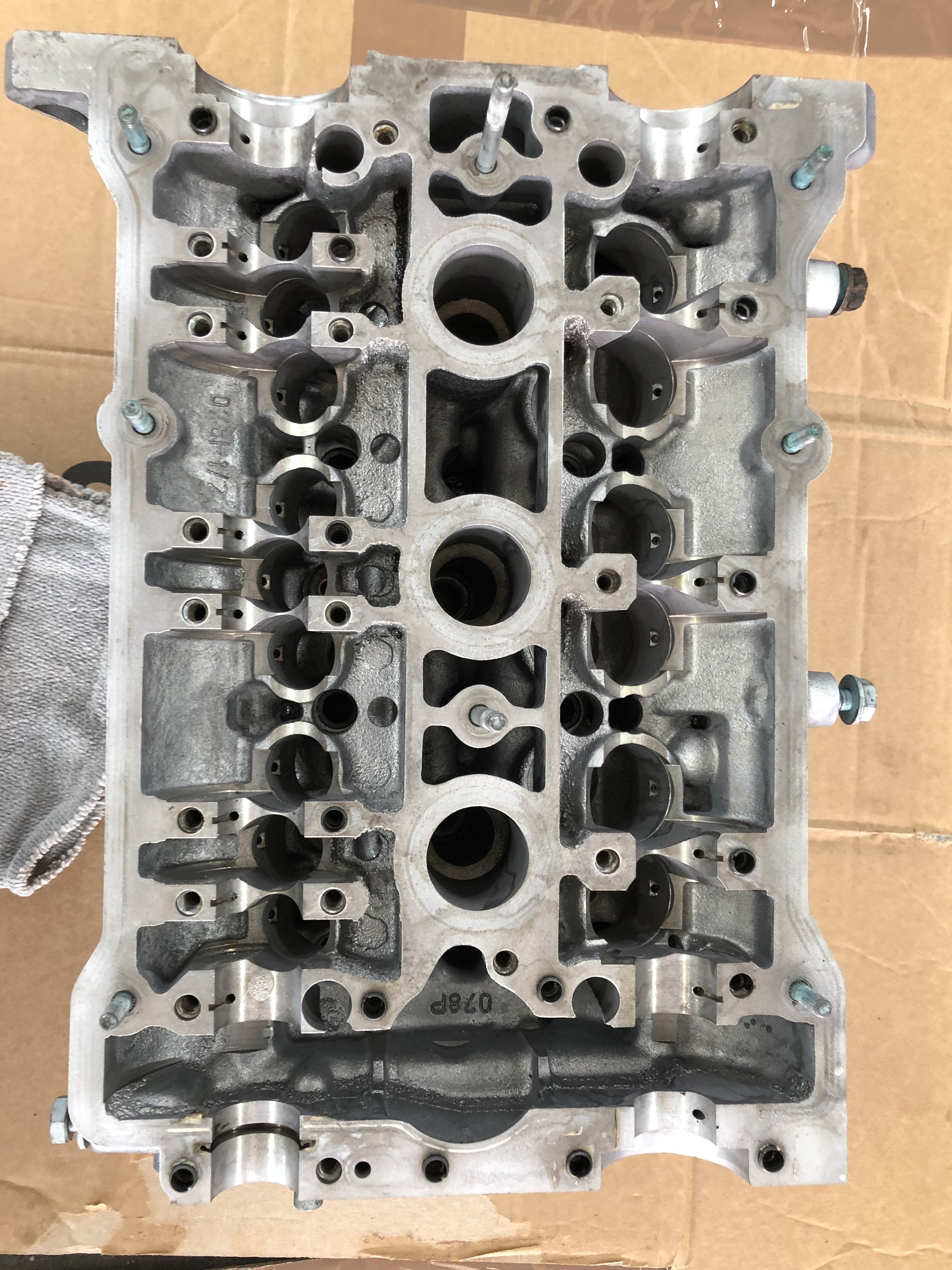

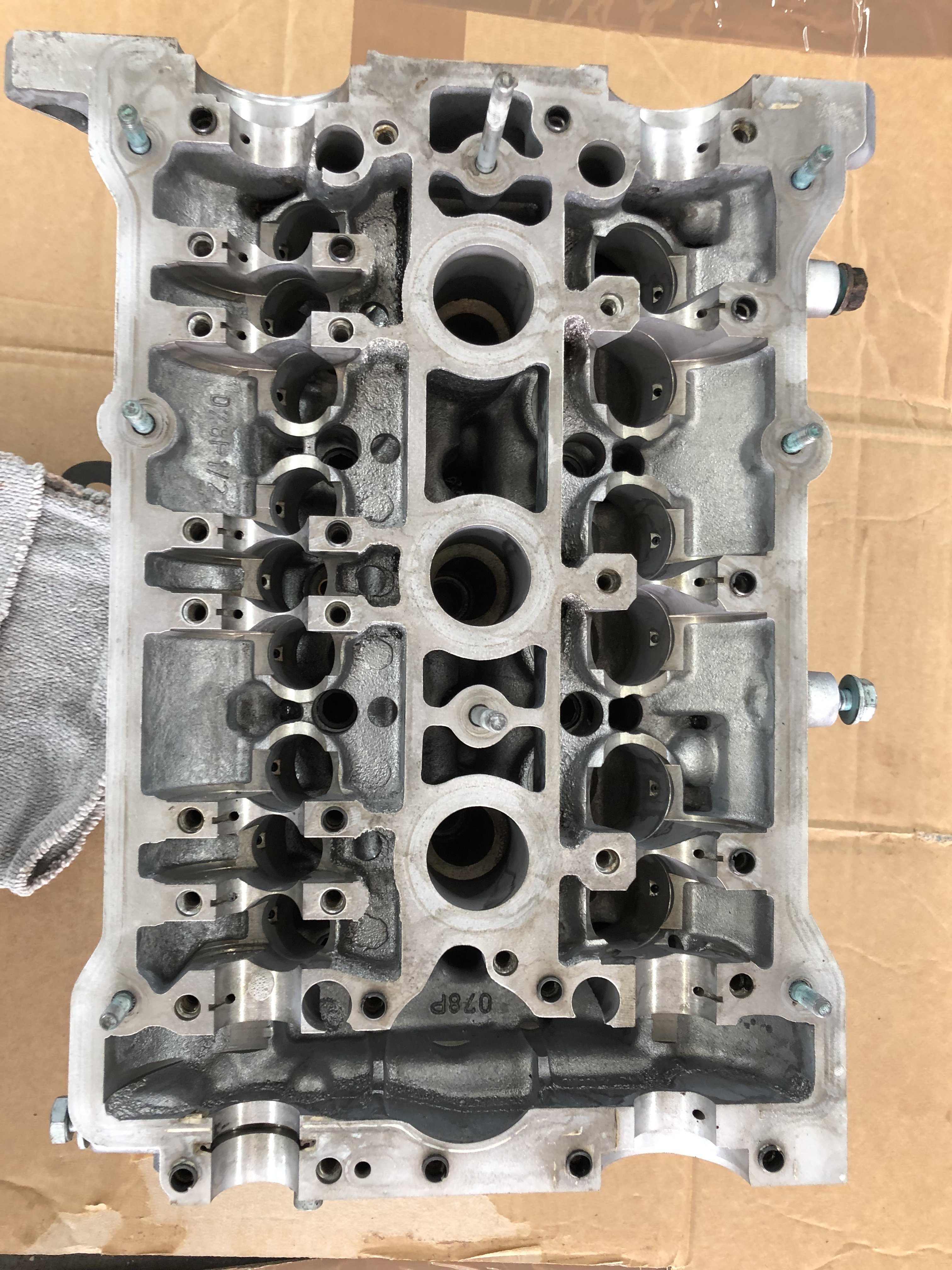

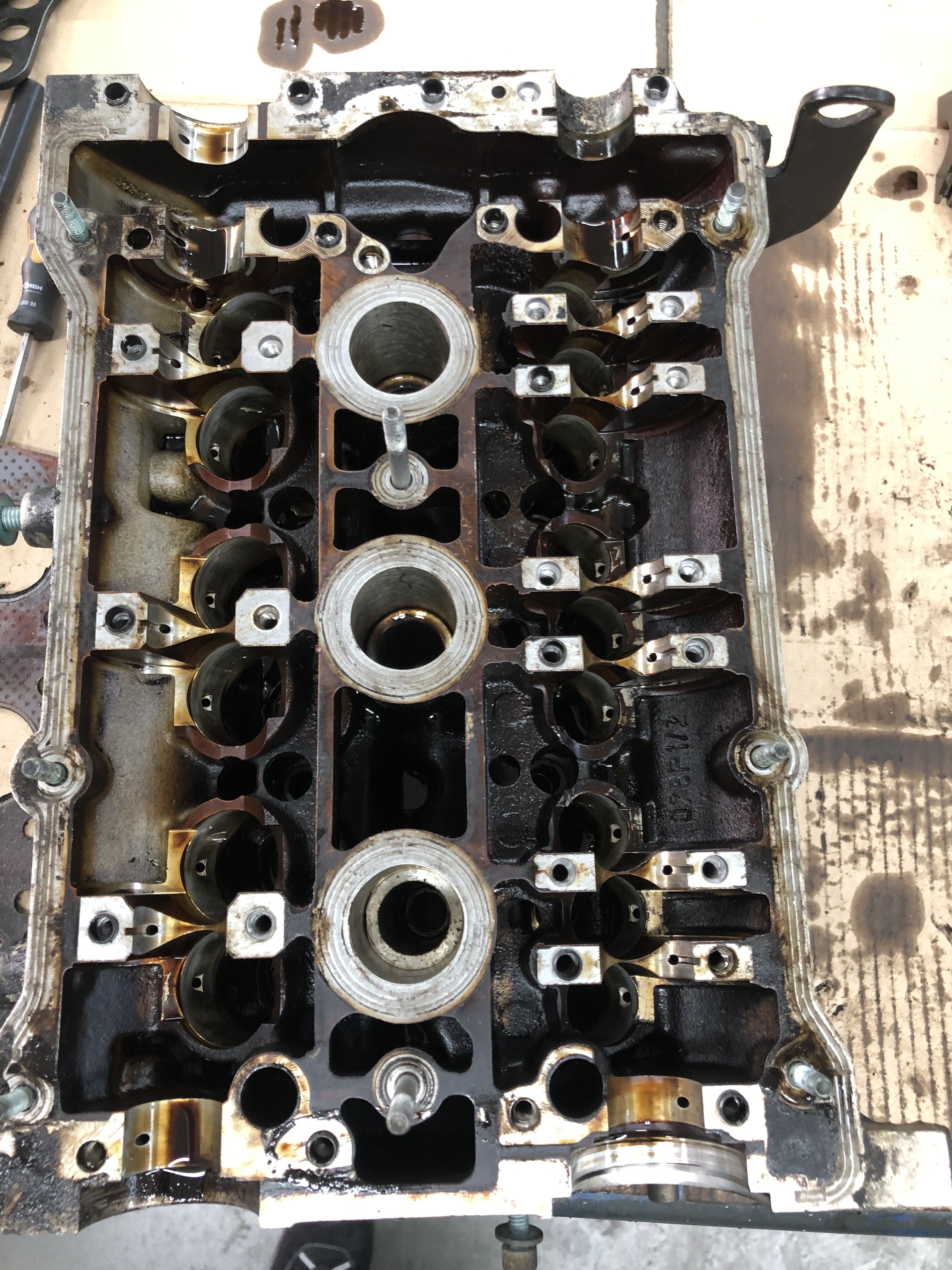

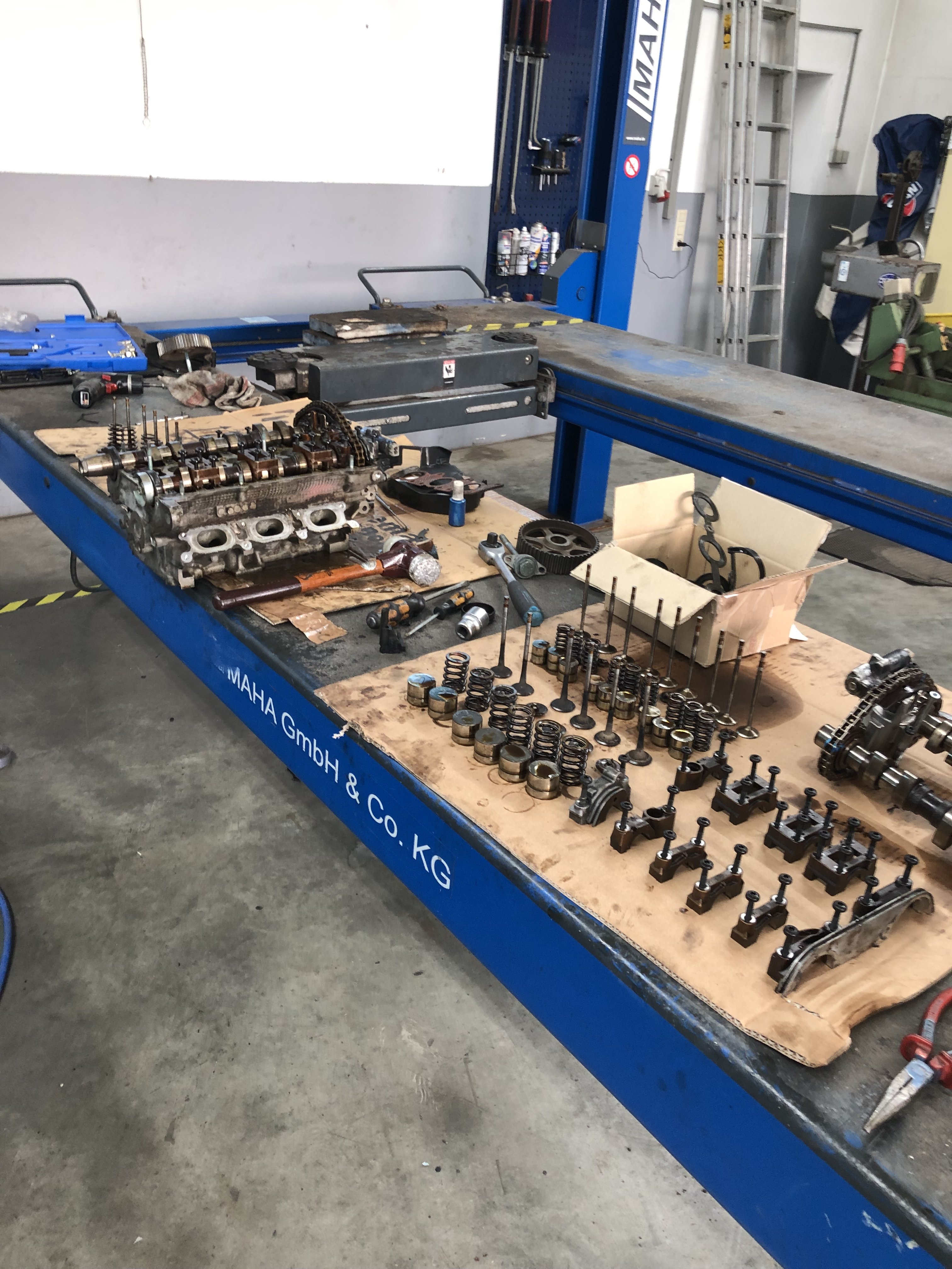

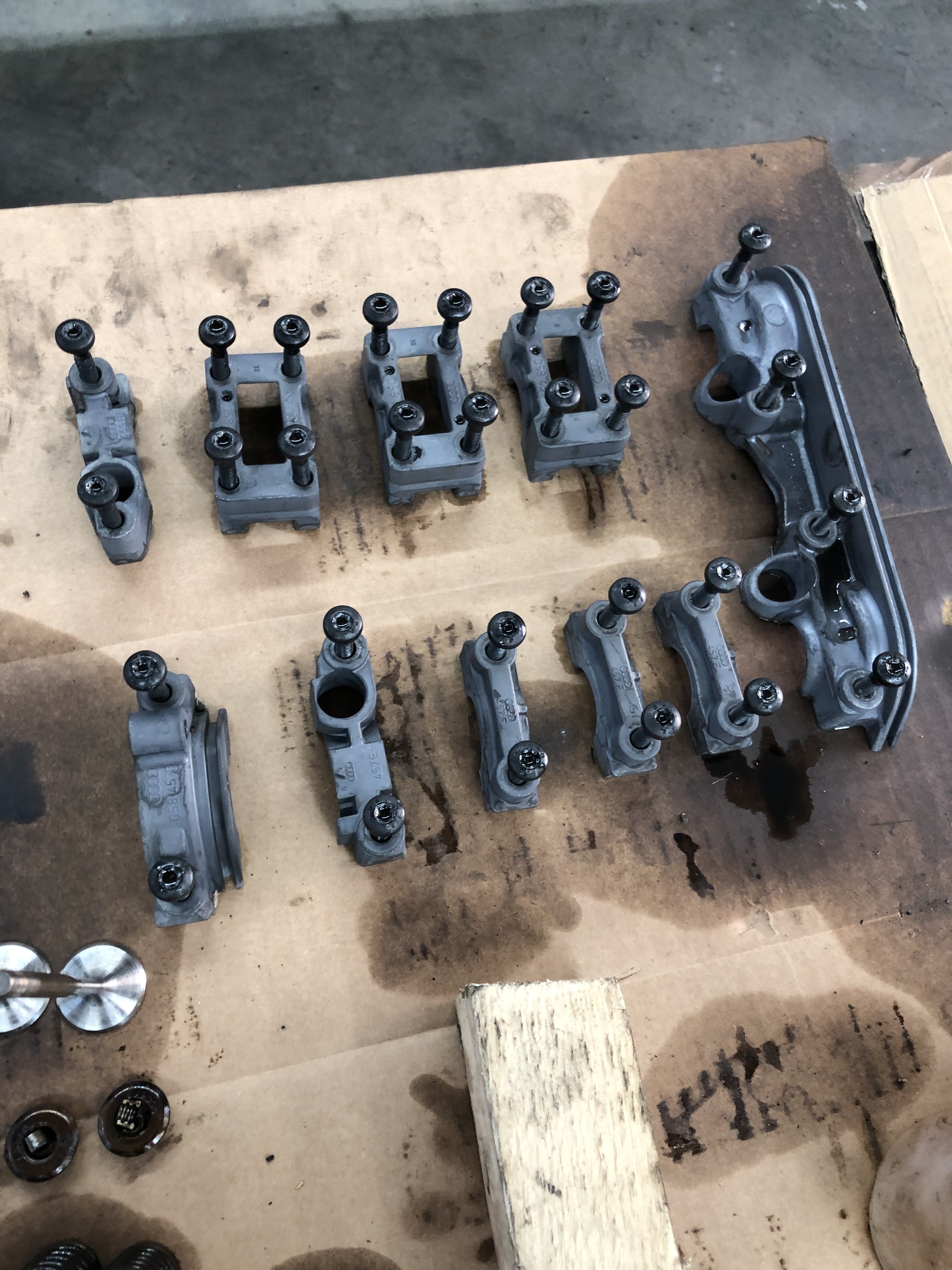

Ich bin nach etlichen Arbeitsstunden nun fast fertig mit den Köpfen. Ich habe mir Köpfe vom 2.8er Sauger organisiert, da diese größere Einlasskanäle haben und andere Nockenwellen, wodurch ich oben rum deutlich mehr Schub haben sollte.
Nachteil,ich musste die Auslassventile gegen die vom S4 tauschen weil die Saugerventile die höhere Abgastemperatur des Turbomotor nicht überstehen würden.
In dem Zuge habe ich gerade alle Schaftdichtungen neu gemacht und die Ventile neu eingeschliffen.
Auch passt das Krümmerbild vom Sauger nicht zu 100%, pro Kopf mussten drei neue Löcher für Stehbolzen gebohrt werden.
Das muss ich bei dem einen Kopf noch machen, ansonsten ist der fertig. Bei dem anderen habe ich aktuell leider das Problem, dass eines der Einlassventile ein wenig offen steht obwohl die Nockenwelle nicht aufliegt, ich vermute hier ein Problem mit dem Hydrostößel, das schaue ich mir heute nochmal an und hoffe dass ich dann mit den Köpfen durch bin.

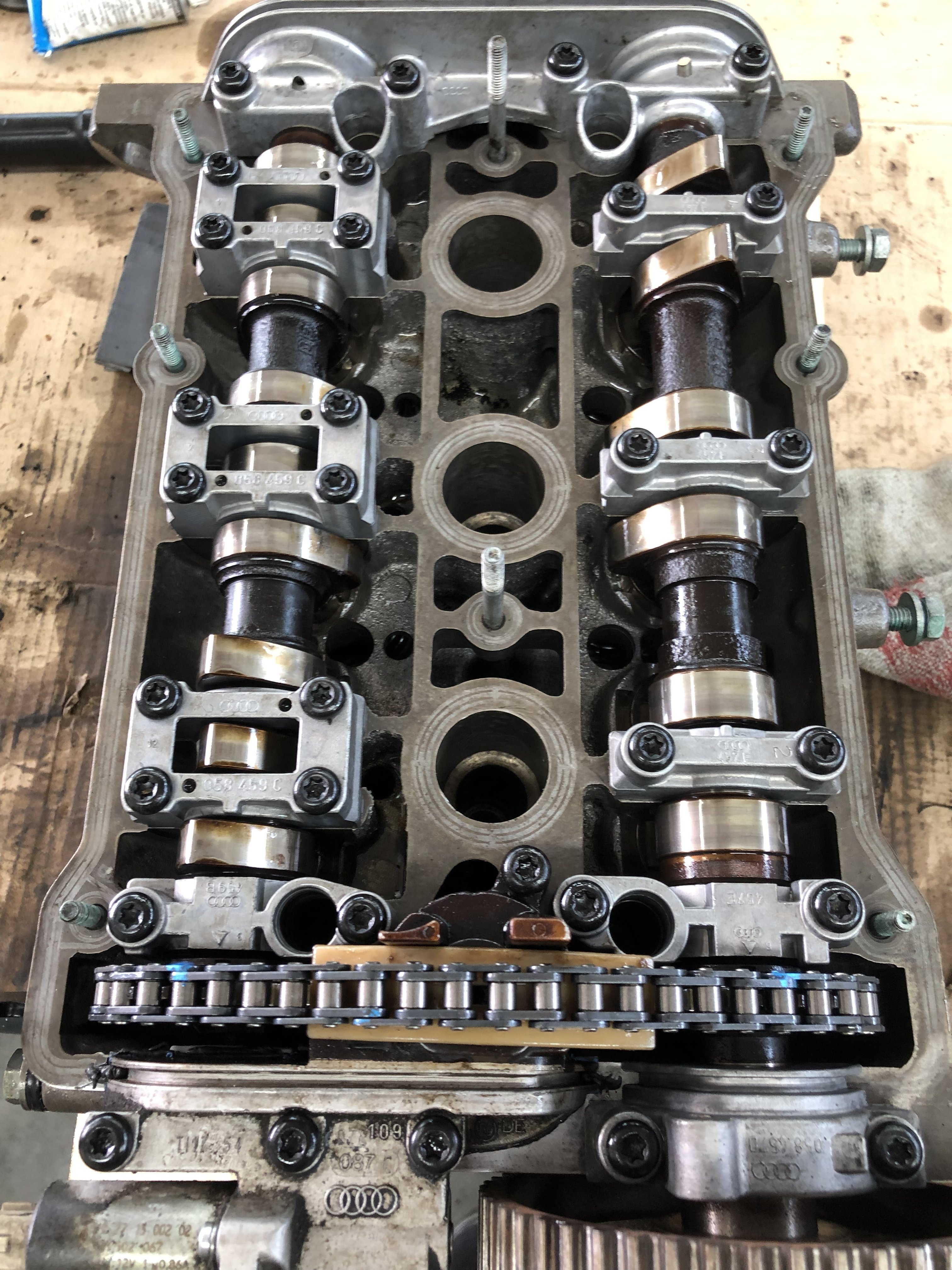

C8876740-62A1-461B-B489-18231517FD26.jpeg (Hier stehen zwei offen, das eine hat sich aber wieder gesetzt)

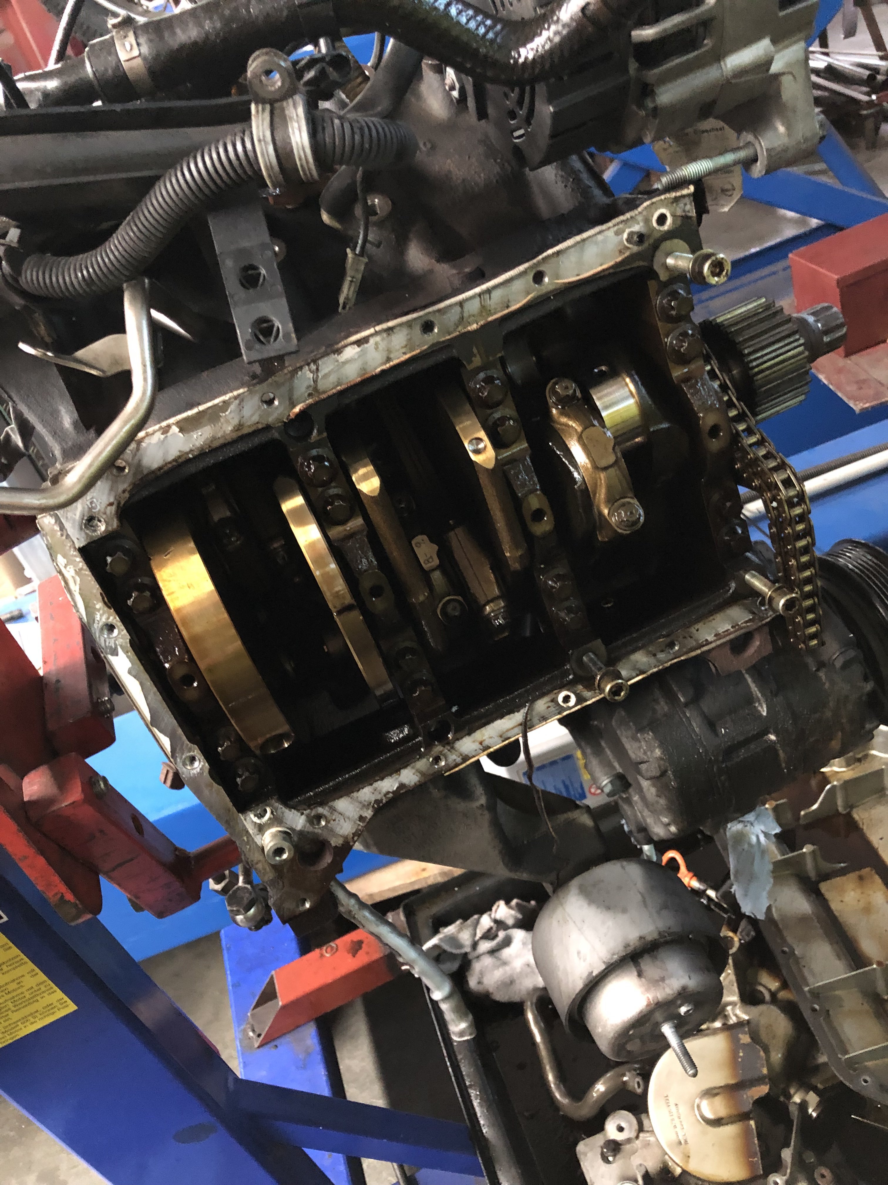

Danach gehts wohl weiter an Pleuel/Hauptlagerschalen und andere Pleuel, das Auto soll eigentlich bis Wacken wieder fahren, ich hoffe ich packe das noch.
Hier noch ein Bild vom fertigen Kopf und von den Arbeiten:

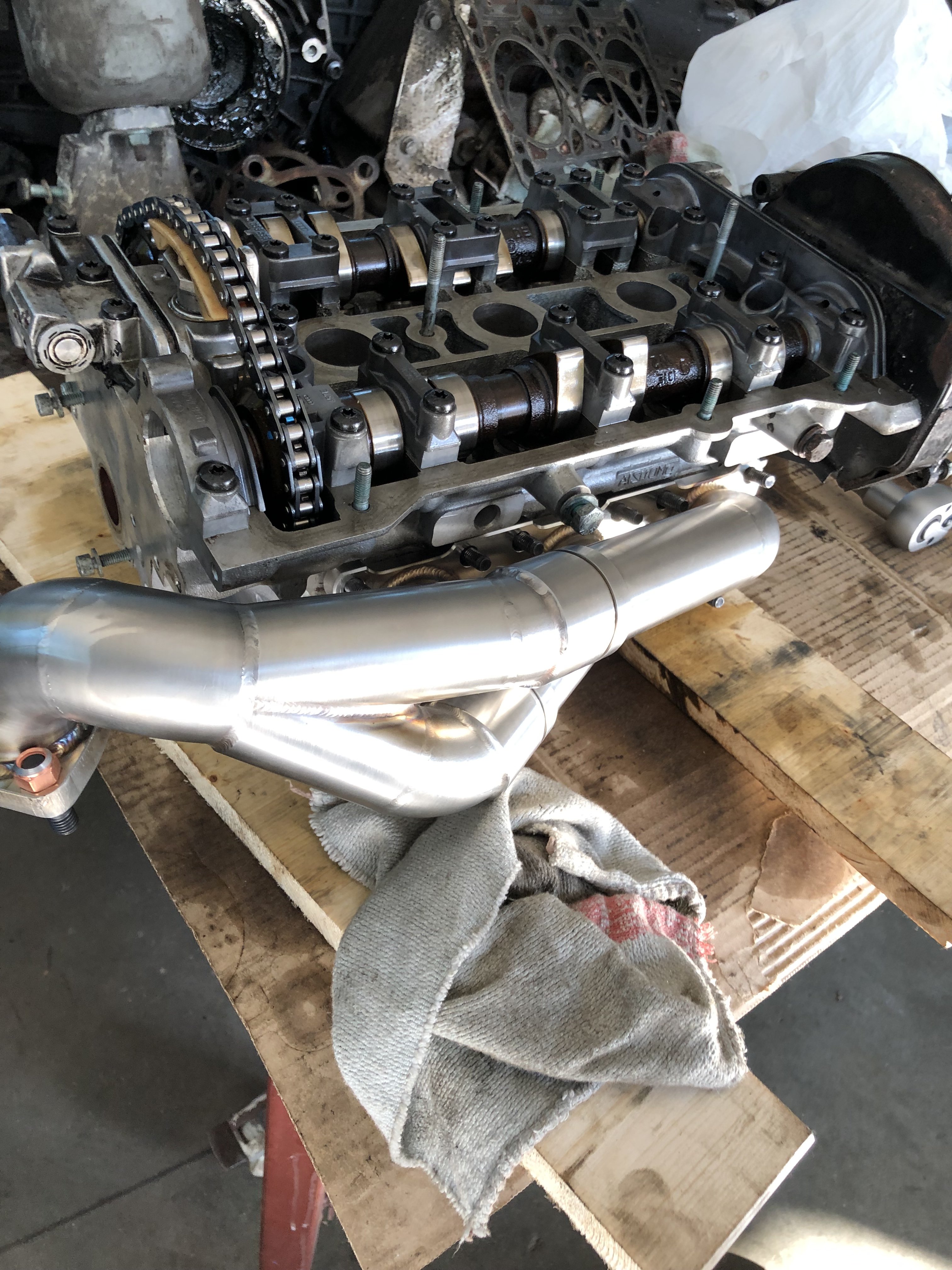

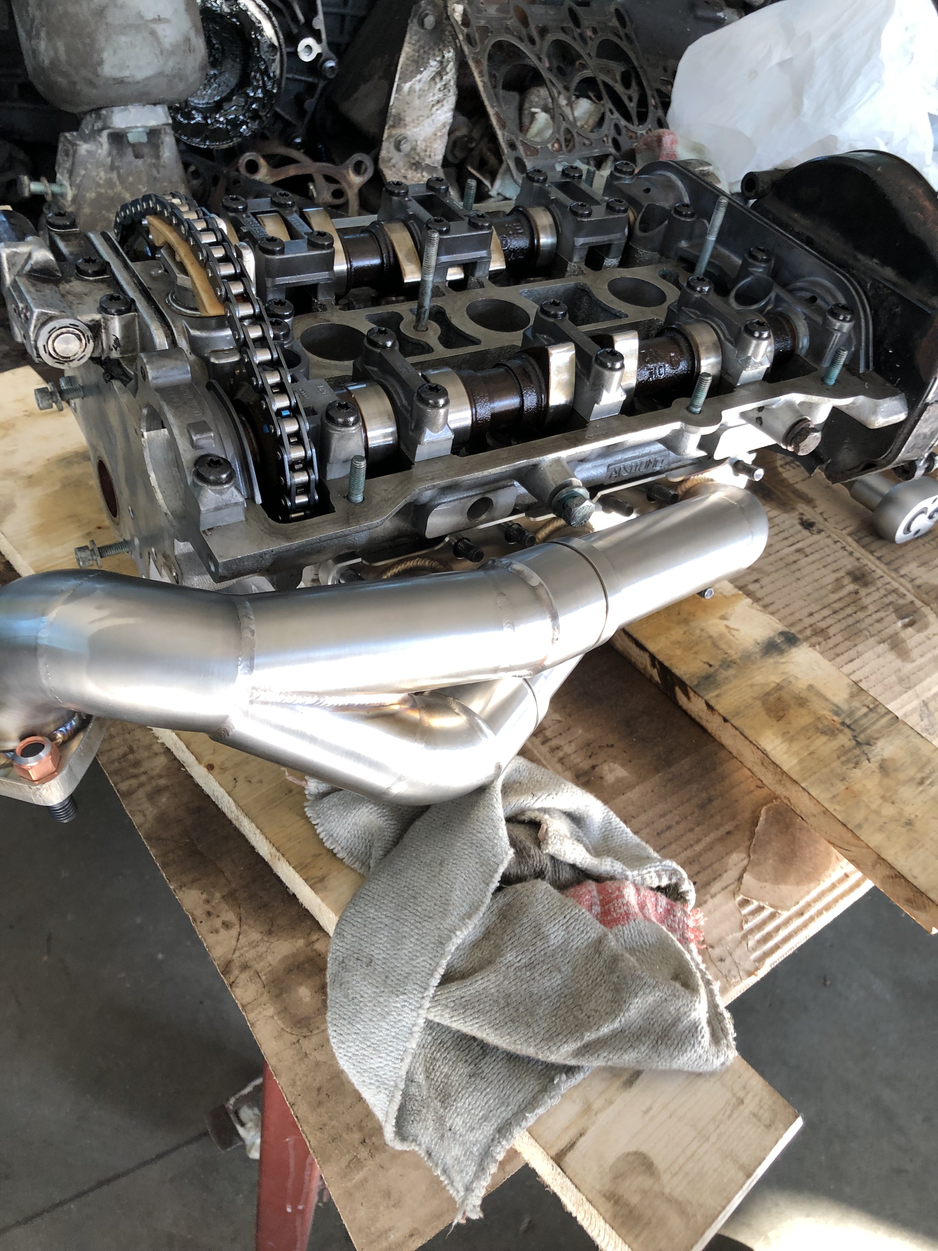

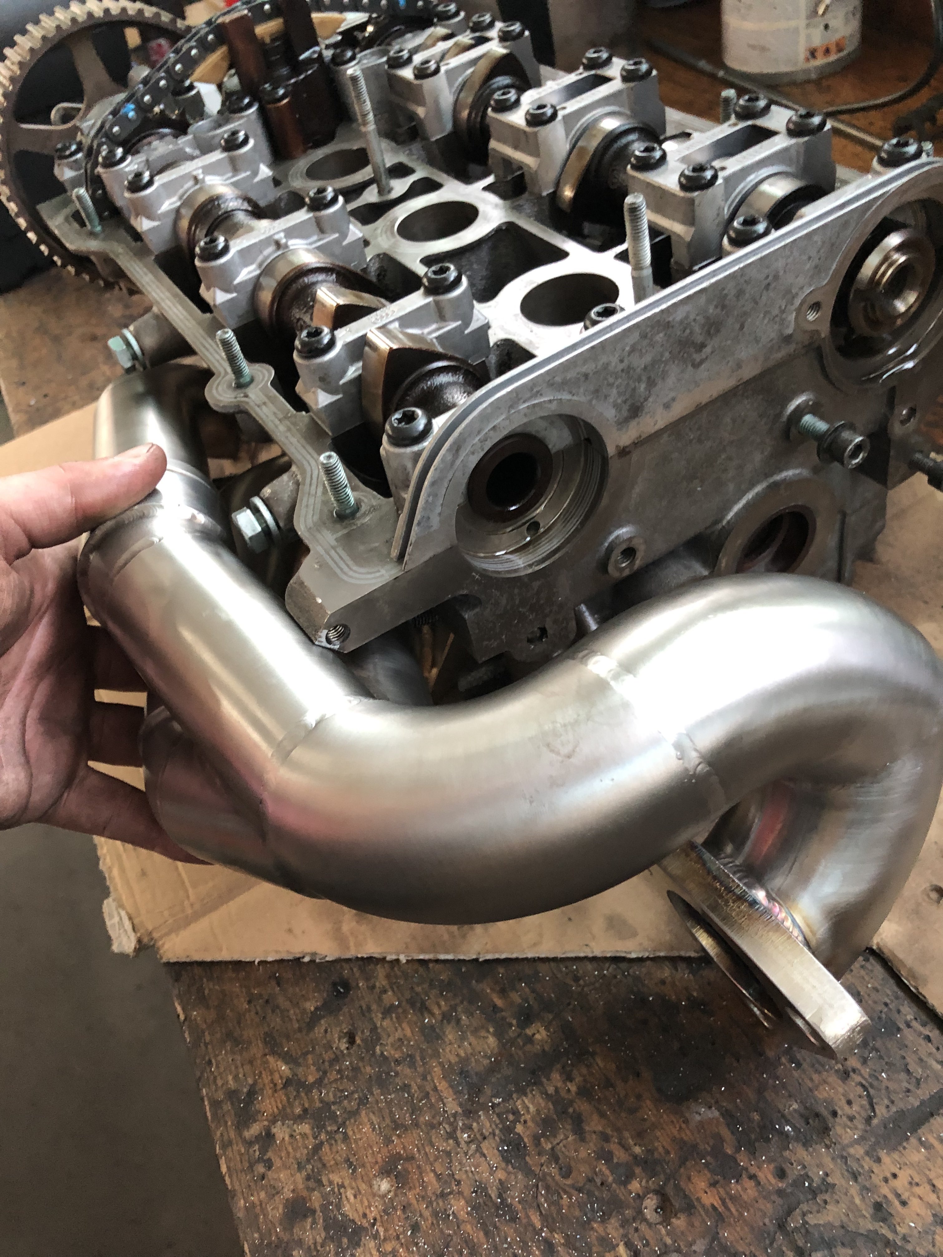

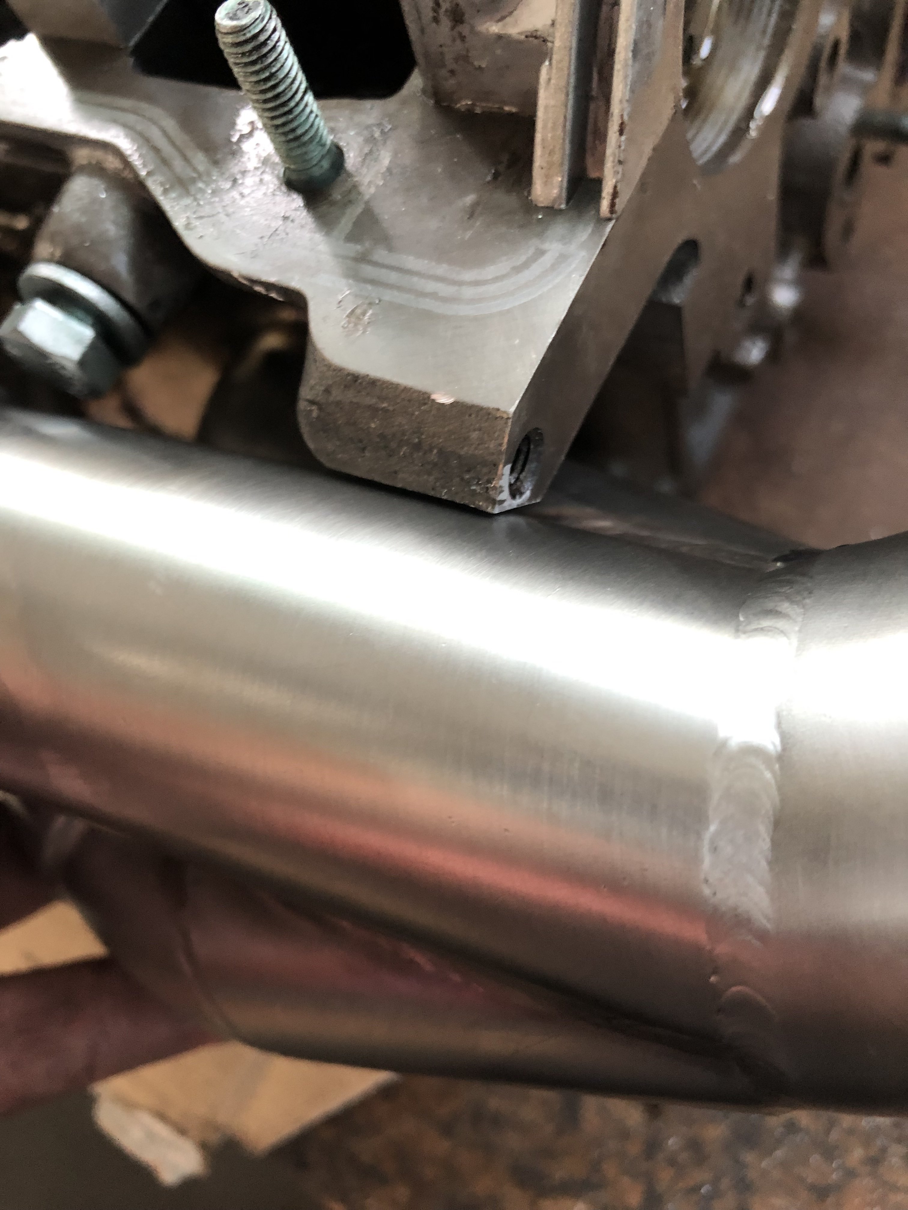

Mit den neuen Krümmern wird es ganz schön eng am Kopf, musste auf der einen Seite sogar ein bisschen mit dem Dremel arbeiten aber ich denke das lohnt sich :)

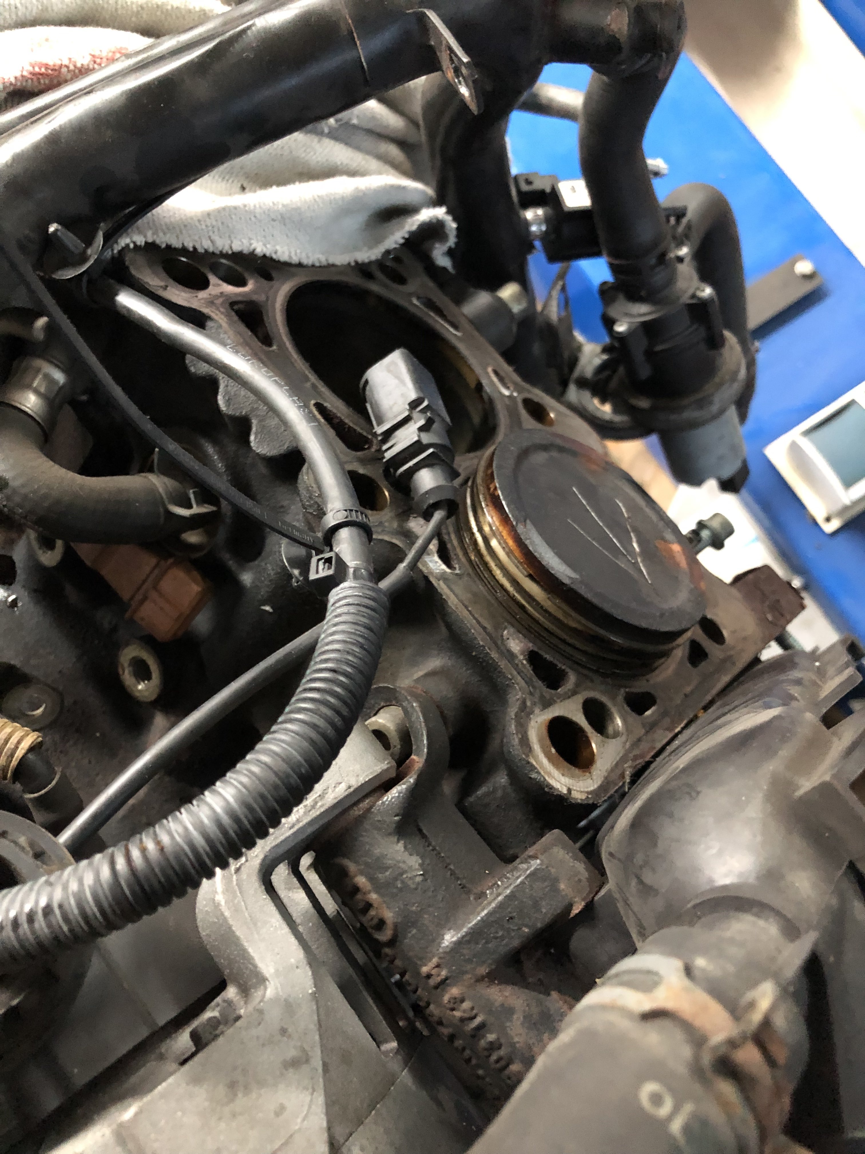

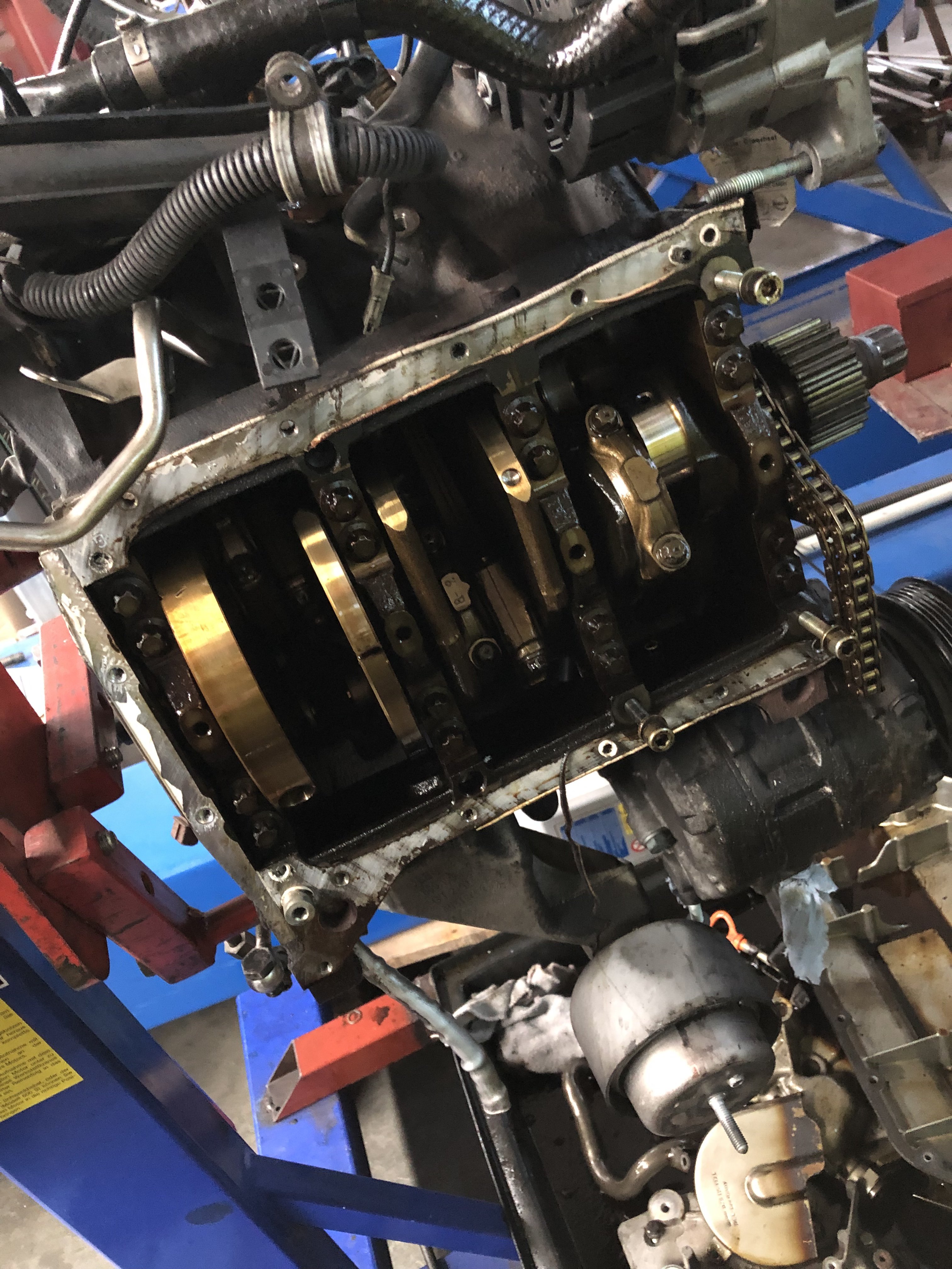

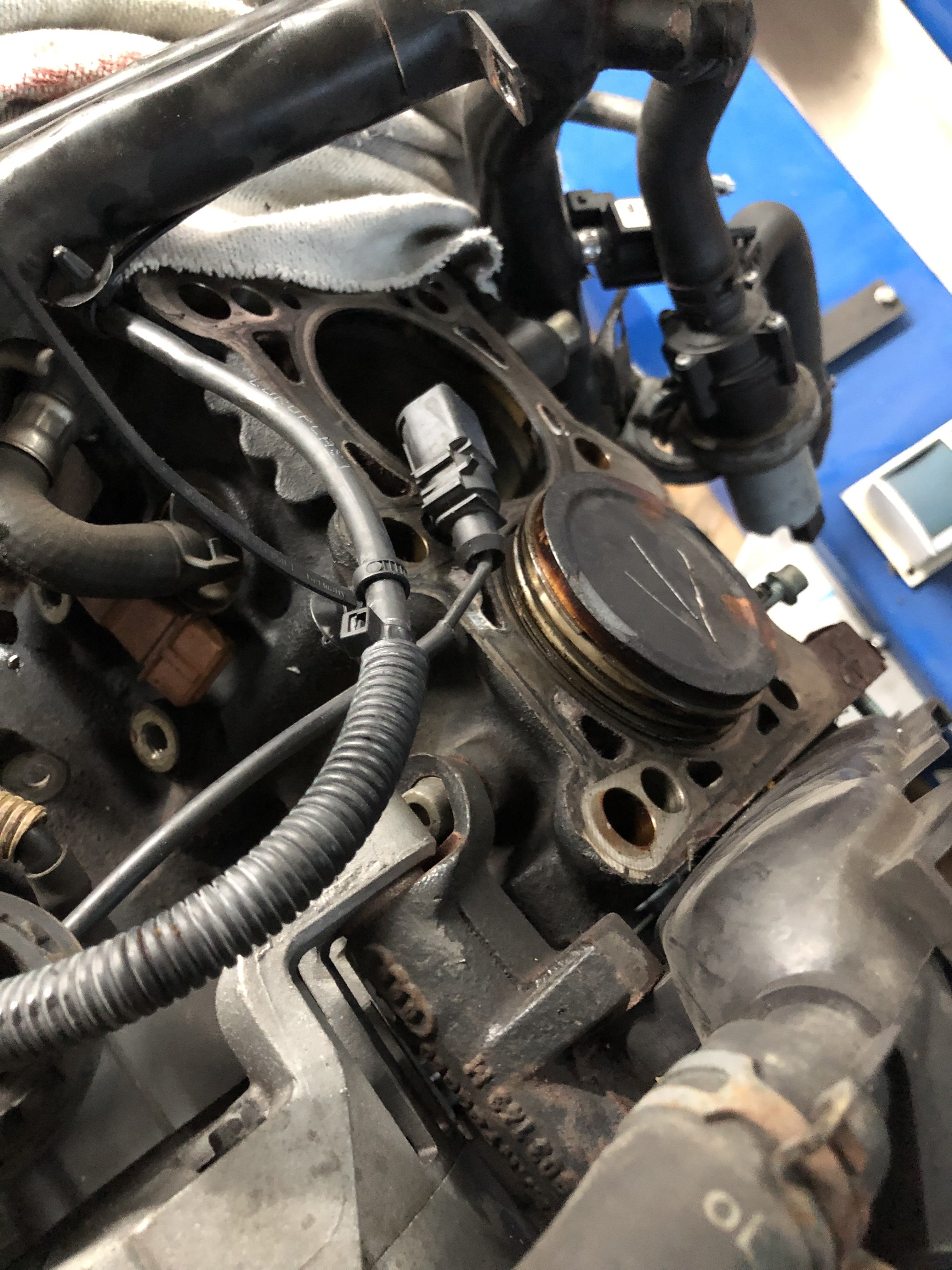

Heute geht es an die Pleuel, wir haben gestern schon mal einen Kolben raus gemacht um zu schauen. Die werfe ich dann heute auch alle ins Ultraschallbad damit die sauber werden. Ich hoffe nur das die Pleuel heute rechtzeitig ankommen.

bekommt der Krümmer keine Isolierung, so nahe am kopf ist es ja schon eng.
Ansonsten n geiler Krümmer, anfertigen lassen oder so zu kaufen?
Verarbeitung sieht ja mal hammer aus (Schweißnähte)
Reaktionen: Schumey
Krümmer habe ich von S Concept anfertigen lassen, eine Isolierung bekommen die nicht mehr.
Gibt zwar Leute die das noch machen aber ich hab mein Budget sowieso schon lange überschritten, notwendig ist es nicht, deshalb bleibt es so.

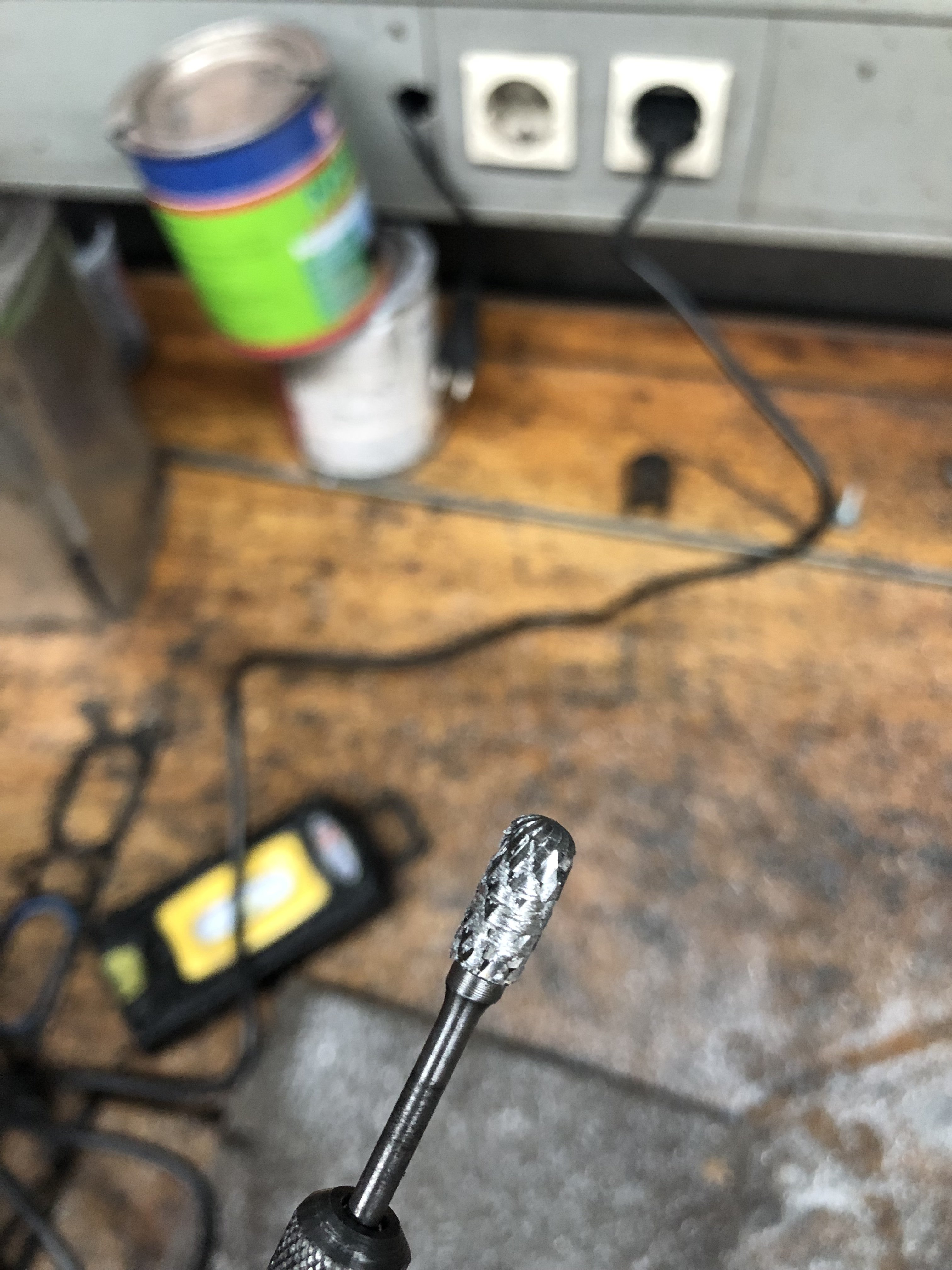

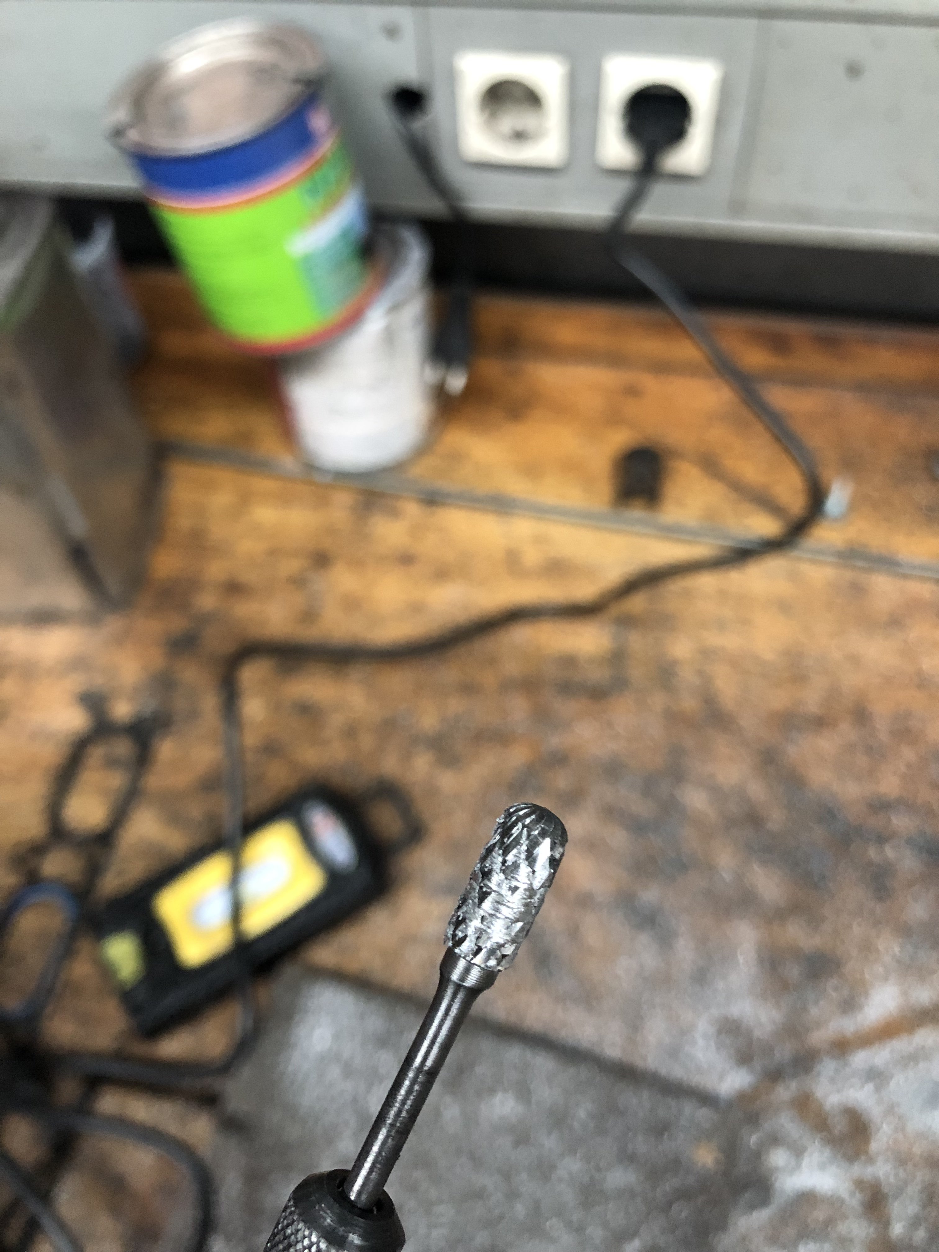

Pleuel wurde gestern doch nix, weil die Lagerschalen noch nicht da waren, ich habe in der Zeit einfach mal die Ansaugbrücke bearbeitet.
3,5 Stunden, der Dremel hat geglüht und meine Hände kribbeln gefühlt immer noch :D
Bin allerdings noch nicht ganz fertig, muss an den Seiten noch mal ran und versuche es dann noch etwas zu polieren.

So ein Hitzeschutzband kostet doch kaum etwas, heiße Luft strömt besser und vorallem hast du dann weniger heiße Luft im Motorraum, überleg es dir nochmal.
Hier ein Video dazu zugegeben es geht um Isolierung des Turbos aber es ist übertragbar:
