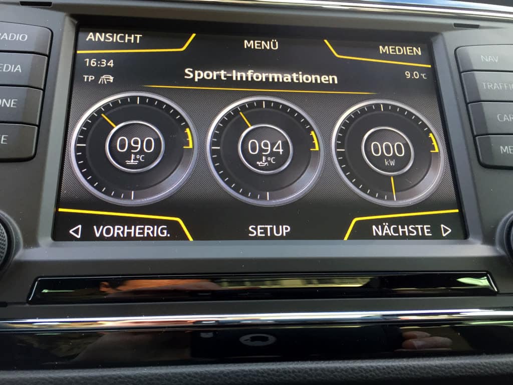

Der 2.0 TSi aus dem Cupra, den Fehlerspeicher hab ich nicht ausgelesen, was sollte da auch drin stehen? :D Leistung ist ja da. Dazu muss ich sagen, dass ich die ersten 2km bergab fahre und dann auch immer wieder bei Ampeln stehe.
Wenn ich bei halber Strecke (nach ca. 5km) tanke und der Wagen kurz bei der Tankstelle mit abgestelltem Motor steht dann gleicht sich die Öltemp schneller an die Kühlwassertemp an.

Möglichweise ist der Kühlkreislauf am Anfang bei dem Motor auch zu, sodass sich das Wasser flott erhitzt und deswegen quasi kaum das Öl miterwärmen kann, bis auch der große Kühlkreislauf offen ist?

Wie gesagt, wenn das Kühlwasser mal auf 90°C ist bewegt es sich keinen Grad mehr. Übrigens habe ich unlängst erst das Thermostatgehäuse richten lassen, das war leicht undicht und der Kühlkreislauf hat auf 4 Wochen ca. 200ml verloren, da sehe ich aber keinen Zusammenhang.
Das kann ich mir gut vorstellen.

Aber das andere war richtig Öl ist zu einen großen Teil in der Ölwanne und Wasser ist schnell auf Temperatur weil das Thermostat zu ist und somit nicht gekühlt wird sondern nur erhitzt vom Motor.

Ach so jetzt verstehe ich, ich weiß nicht wie er gemessen hat aber für den Fahrer versuchen die Hersteller es einfach zu halten wenn die Temperatur auf über 100° geht könnten viele in Panik geraten weil es ja früher hieß das bei 90° alles io. ist aber es sollte nicht weit drüber sein sonst ist etwas defekt und man sollte Heizung anmachen und zu einer Werkstatt fahren.
Über das System/OBD (Bild von Google Images)
