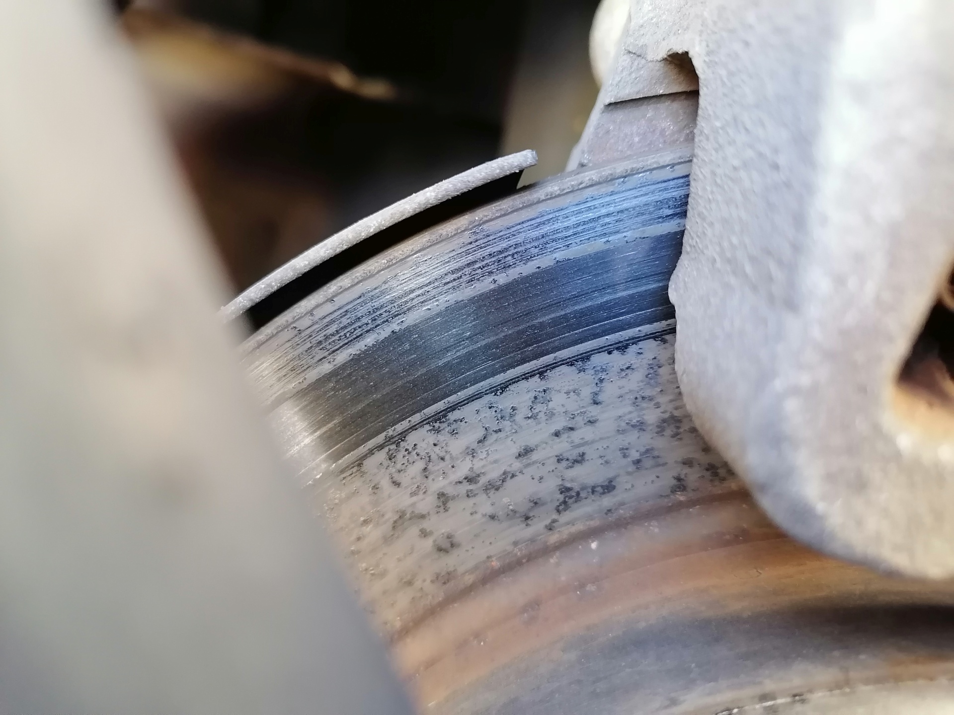

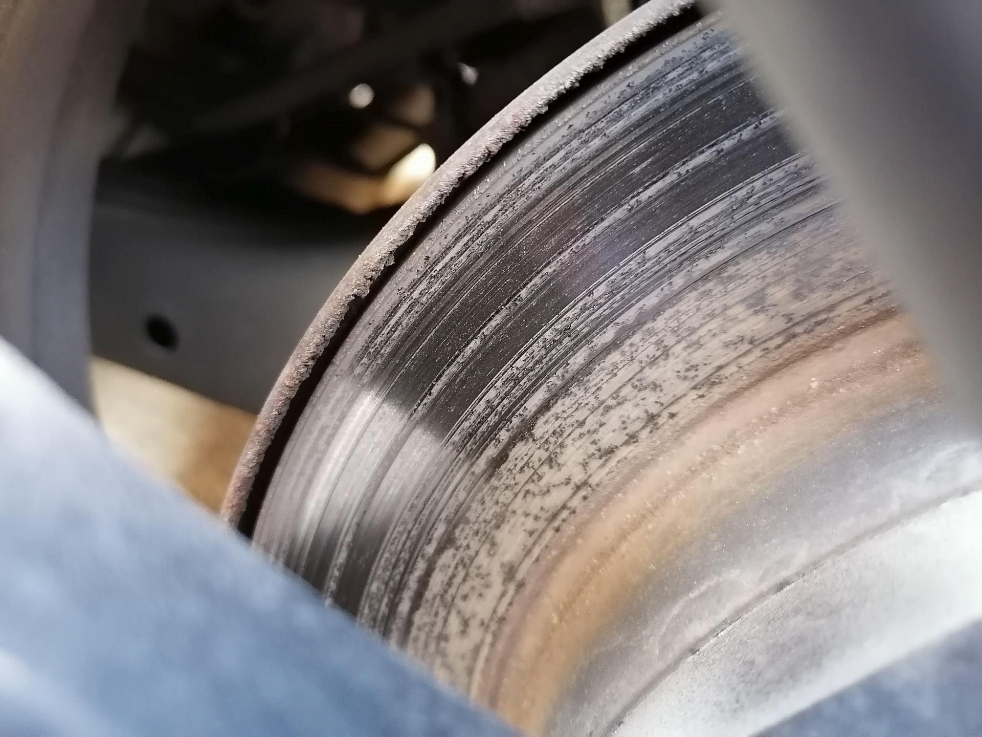

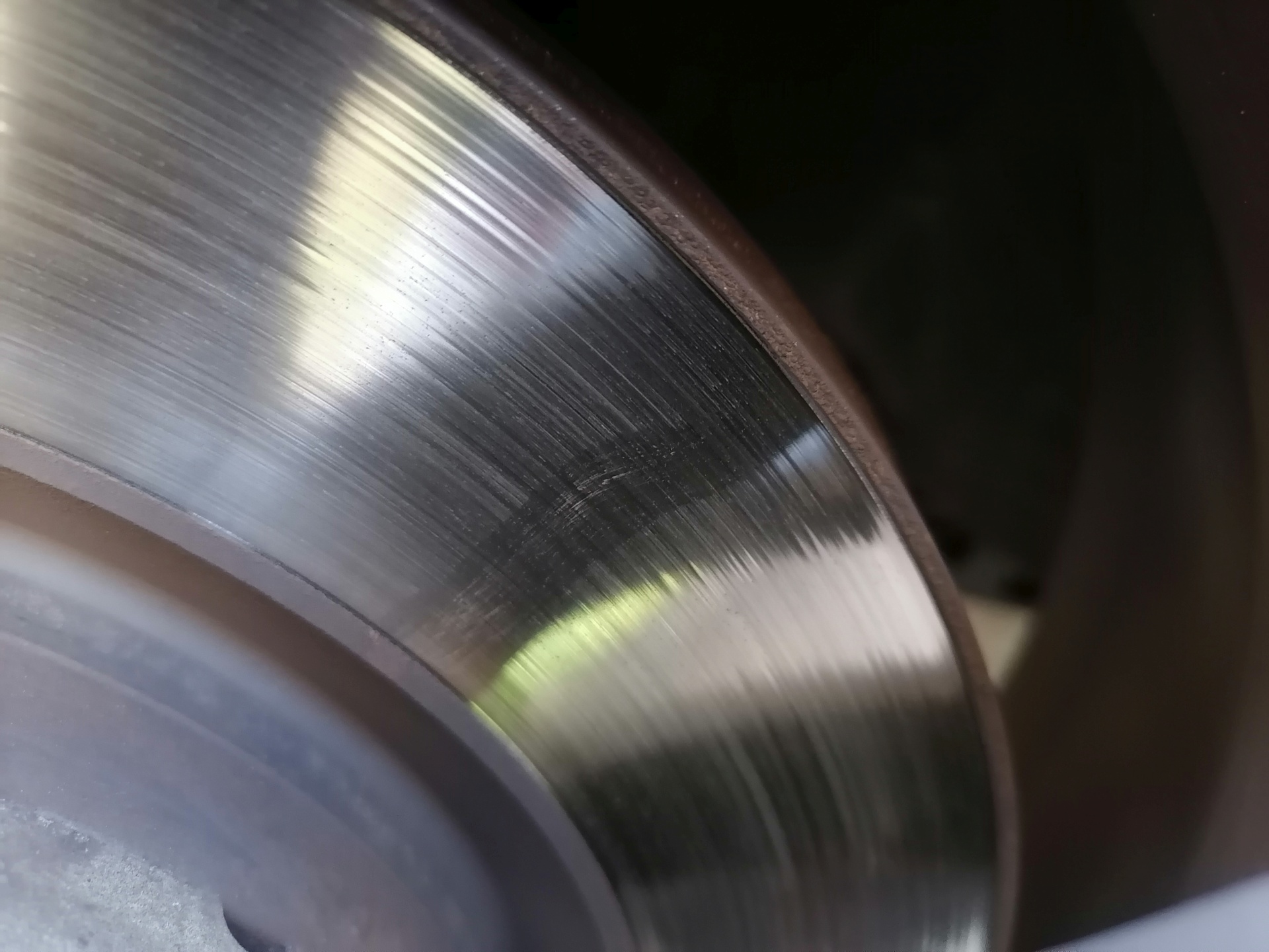

Hier übrigens die Bilder von den Bremsen:
Hinten rechts (wenig Riefenbildung)
Hinten links (starke Riefenbildung)
Zum Vergleich vorne links (glatt wie ein Babypopo und gleichmäßig abgefahren)

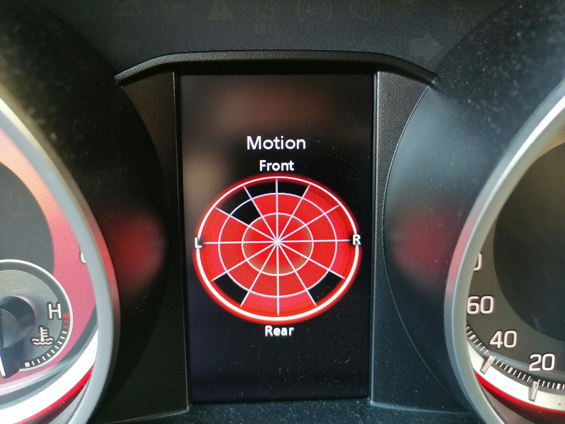

@Marcel55
Für dich hab ich auch noch ein Bild
So sieht bei mir eine "normale" Heimfahrt aus. Die schnellen Rechtskurven konnte ich heute nicht so wie gewünscht nehmen, weshalb oben links nicht ganz so viel ausgefüllt ist - und ja, ich bin nie voll in die Eisen gegangen, sieht man auch daran, dass oben die beiden mittleren Balken nicht gefüllt sind.
Wenn ich's drauf anlege UND wenn die Straßen entsprechend frei sind, bekomme ich den Kreis sicherlich komplett voll - jedes einzelne hatte ich schon, aber Rekord war bisher, dass bei einer normalen Heimfahrt bzw. Fahrt eben hin zur Arbeit zwei Bereiche nicht ausgefüllt waren - der rest war rot ^^
Ich denke mal schon, dass Suzuki den kleinen Flitzer eben mit diesem Gedanken im Hintergrund gebaut hat - dass man einfach mal Spaß beim Fahren hat (ohne jedwede Gefährdung anderer selbstverständlich... Hoonigan-Ehrenkodex ^^)
Zur Korrektur: hatte wohl vorher geschrieben, dass die hinteren Bremsen nur innen abgefahren seien und aussen nicht - es ist genau anders herum. Dass an Bremsen - besonders an der Hinterachse - mal ein wenig Flugrost ansetzen kann, ist ja kein Geheimnis, aber das Auto wird ja nahezu täglich von mir gefahren und natürlich bremse ich dabei ja auch (siehe vorne) - aber dass die Bremsen hinten sich SO ungleichmäßig abfahren, ist doch nicht richtig, oder?! Und wie gesagt: ganz schlimme Riefenbildung hinten links (da, wo komischerweise auch Luft aus dem Reifen entweicht). Hinten rechts ist aber auch deutlich rauher als die Vorderachse, wo die Bremsen so aussehen, wie es sein sollte.
@Marcel55

Dann erklär mir deine eben getroffene Aussage bitte im Zusammenhang mit dem, was mir die Werkstatt gerade gesagt hat: Konstruktionsmangel, die Bremse darf nach so wenig Laufleistung niemals so aussehen.
Gleichzeitig erklärst du mir, wie "zu wenig Bremsen" zu ungleich abgefahrenen Bremsscheiben und tiefen Rillen in derselben führt - ich bin gespannt

Hab mich nicht selbst ernannt, aber es gibt so eine Ausbildung zum KFZ-Mechatroniker.DJMadMax schrieb:Okay, du bist ja selbsternannter Spezialist![]()
Hat die Werkstatt auch gesagt was der Kontruktionsmangel ist?
Wenn die Scheibe rostet ist es egal wie viel km du gefahren bist. Wenn man stark bremst wird der Rost von den Bremsbelägen abgeschliffen. Vorn ist das kein Problem wegen der Bremsverteilung.
Kannst du auch normal diskutieren? Denn ich muss dir gar nichts erklären, nächstes mal fragst du bitte lieb und nett.
Wie gesagt, dass eine Scheibe bei Nichtbenutzen rostet, ist nachvollziehbar - nicht aber, dass sie dann, wenn sie bremsen soll, nur auf der halben Bremsscheibe abgefahren wird - und Riefenbildung geht schonmal ganz und gar nicht.
Der Konstruktionsmangel liegt laut Vertragswerkstatt darin, dass a) das Auto hinten viel zu wenig Achslast hat und daher Trommeln statt Scheiben verbaut hätten werden müssen und b) wenn schon Scheiben, dann hätten die Sättel nicht von oben, sondern horizontal, also in bzw. gegen Fahrtrichtung montiert werden sollen.

Das versteh ich nicht was das mit dem Rost zutun haben soll, die Postion der Bremse hat was mit Kühlung, Dreck, Gewichtsverteilung und Kosten zutun.DJMadMax schrieb:b) wenn schon Scheiben, dann hätten die Sättel nicht von oben, sondern horizontal, also in bzw. gegen Fahrtrichtung montiert werden sollen.
Aussage der Werkstatt - Gießen, Suzuki Bender, ruf ihn an und "diskutier" mit ihm - ich geb's ja nur weiter
Kann mir aber schon vorstellen, dass - eben weil das Gewicht beim Bremsen sich ja nach vorne und nicht nach oben bewegt, der Bremsbelag an der oben anliegenden Zange eine denkbar schlechte Bremswirkung erzielt. Wenn er dann auch noch nicht richtig aufliegt, ist es ja nachvollziehbar, dass die Bremsscheibe zwar aussen, jedoch kein bisschen innen abgefahren wird.
Ändert aber halt nichts an der Tatsache, dass die Scheiben hinten nunmal wirklich in keinem guten Zustand sind - zumindest auch das die Aussage des Werkstattmenschen. Mir kam das gesamte Gespräch (das sofortige Hinweisen darauf, dass man bei Suzuki keine Chance auf Garantie hat, die am längeren Hebel sitzen würden etcpp) eh so vor, dass es darauf hinauslaufen sollte, mir hinten ne neue Bremsanlage zu verpassen. Das können sie natürlich gerne tun, aber dann bitte auf deren Gewährleistungspflicht, wenn's schließlich auch ein - ebenfalls laut deren Aussage - bekannter werksseitiger Mangel ist
