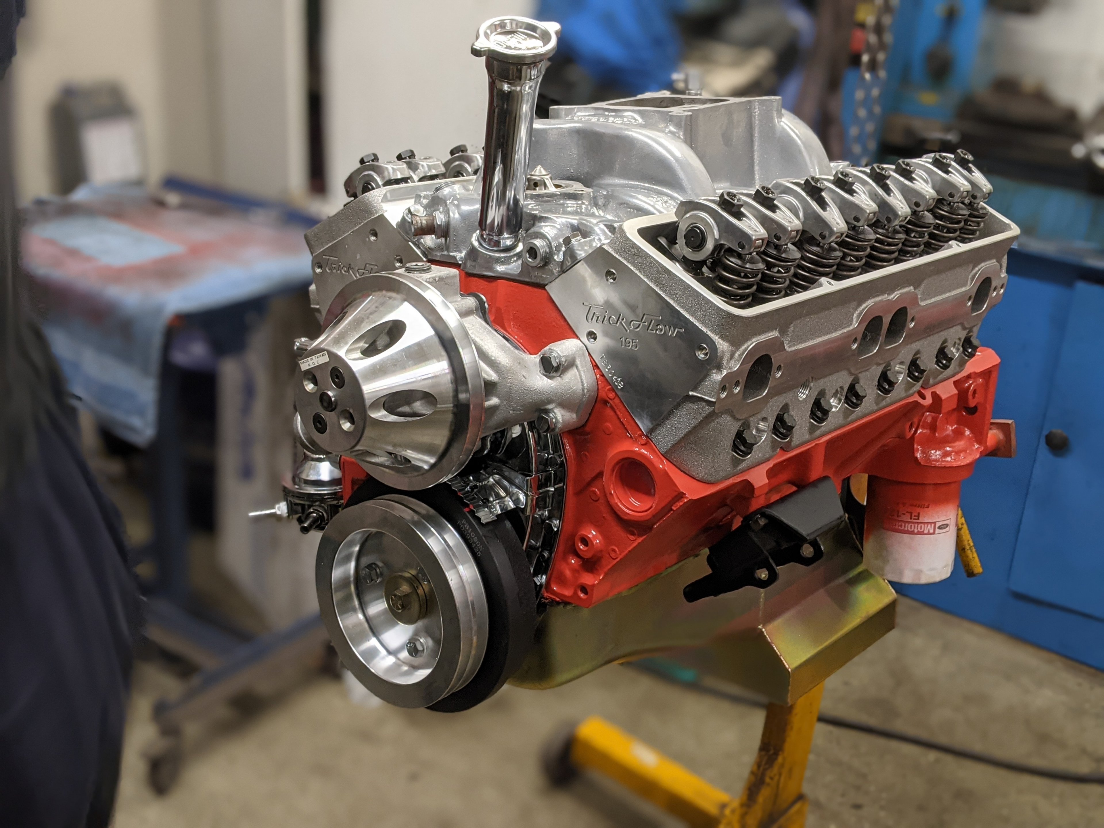

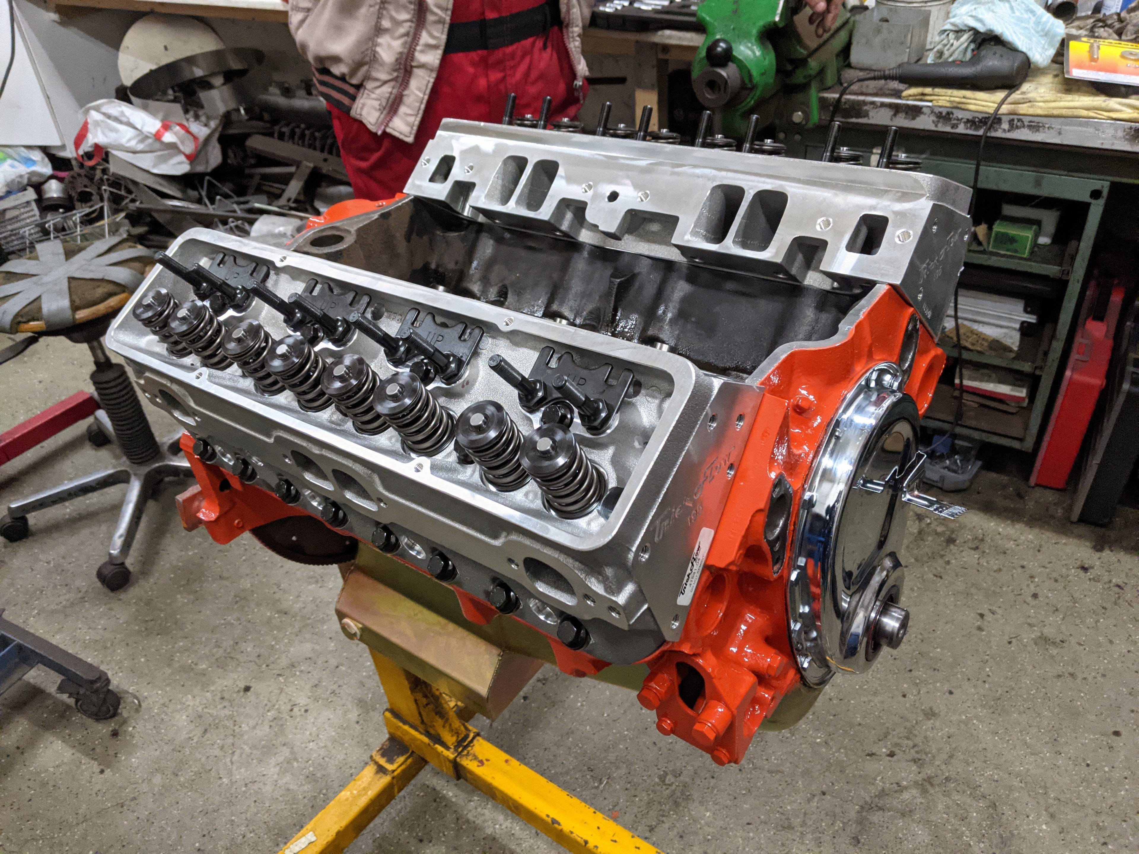

Das Projekt war bereits abgeschlossen, allerdings stellte sich leider heraus, dass die neue Ölpumpe nicht durch die Endkontrolle hätte kommen dürfen. Der Druckausgleichsbolzen klemmte kurzzeitig, aber ausreichend lange, um den Öldruck in den Keller zu schicken. Fazit: Nockenwelle, einige Stößel und Lager kaputt. Zum Glück nichts weiteres.
Oh mann wie ärgerlich :( Was ist das eigentlich für ein Aggregat links vom Motor (aus Fahrtrichtung gesehen, also schräg über der Servopumpe) mit leerer Riemenscheibe? Sieht auf den ersten Blick aus wie die Lima.
Edit: Urgs, beim zweimaligen Hinsehen ist mir auch der Keilrippenriemen aufgefallen, der da noch so "rumhängt". Und ich hatte mich schon gewundert, wieso die Riemenscheibe leer ist :)
Sehr gut gemacht, vor allem auch die Verchromungen sehen sehr gut aus :)
Reaktionen: pekomane
Die Dinge sind tatsächlich im Großen und Ganzen sehr schrauberfreundlich, wenn du weißt, wie es geht. Man braucht halt Zoll-Werkzeug. Wirkliches Spezialwerkzeug braucht man kaum, höchstens mal einen Abzieher, z. B. für den Lüfter oder das Lenkrad, der im Bild noch fehlt. Und dann noch für den Einbau der Nockenwelle, dafür gibt es auch ein Spezialwerkzeug.
Schräg über der Servopumpe ist die Lichtmaschine, richtig. Zu dem Zeitpunkt war sie noch nicht "angeschlossen".
Insgesamt sehr aufgeräumt, das stimmt. Der erste Besitzer hat auch wirklich ein Basismodell bestellt mit dem 327er V8, der nur eine Servolenkung als Extra spendiert bekommen hat. Wobei die auch nicht mit heutigen Servolenkungen vergleichbar ist. Du musst genauso viel lenken, wie ohne Servo, es geht nur leichter.
Am Motor selbst hängt eigentlich nur der Vergaser, Wasserpumpe mit Lüfter, Lichtmaschine, Servopumpe und natürlich der Zündverteiler. Das war's. Im Motor hat's eine unten liegende Nockenwelle, Kurbeltrieb und Köpfe mit 2 Ventilen pro Zylinder, Ventilsteuerung über Steuerkette.

Da gibt es jede Menge Luft. Viele haben noch einen Bremskraftverstärker nachgerüstet, falls vorher keiner drin war. Der kommt hinten rechts (Fahrerseite) an den Bremsflüssigkeitsbehälter-/Ausgleichsbehälter. Dann gibt es natürlich noch eine Klimaanlage. Die säße dann auf der Beifahrerseite über der Benzinpumpe, die ganz unten sitzt und auf dem Bild nicht sichtbar ist.
//Edit:

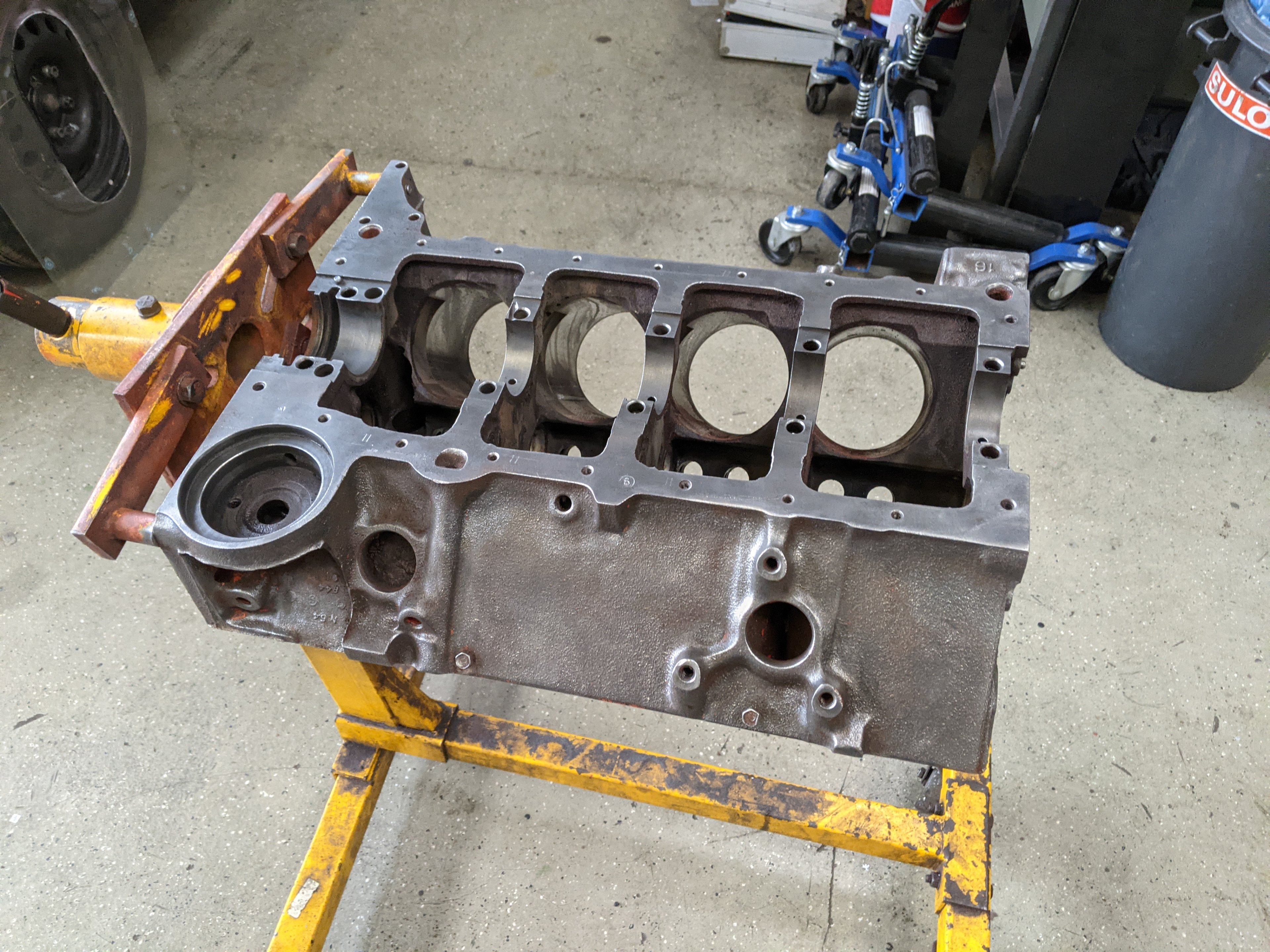

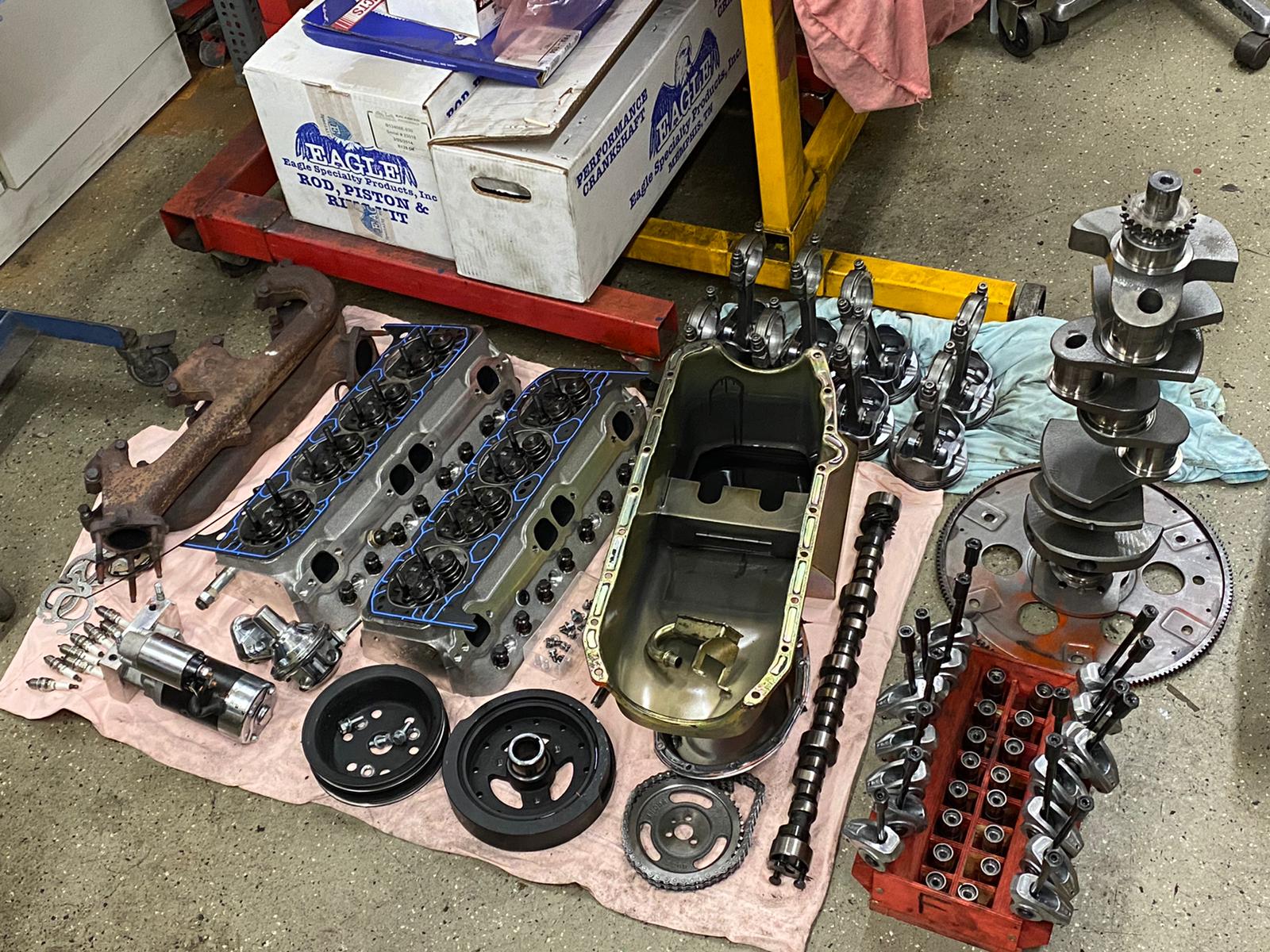

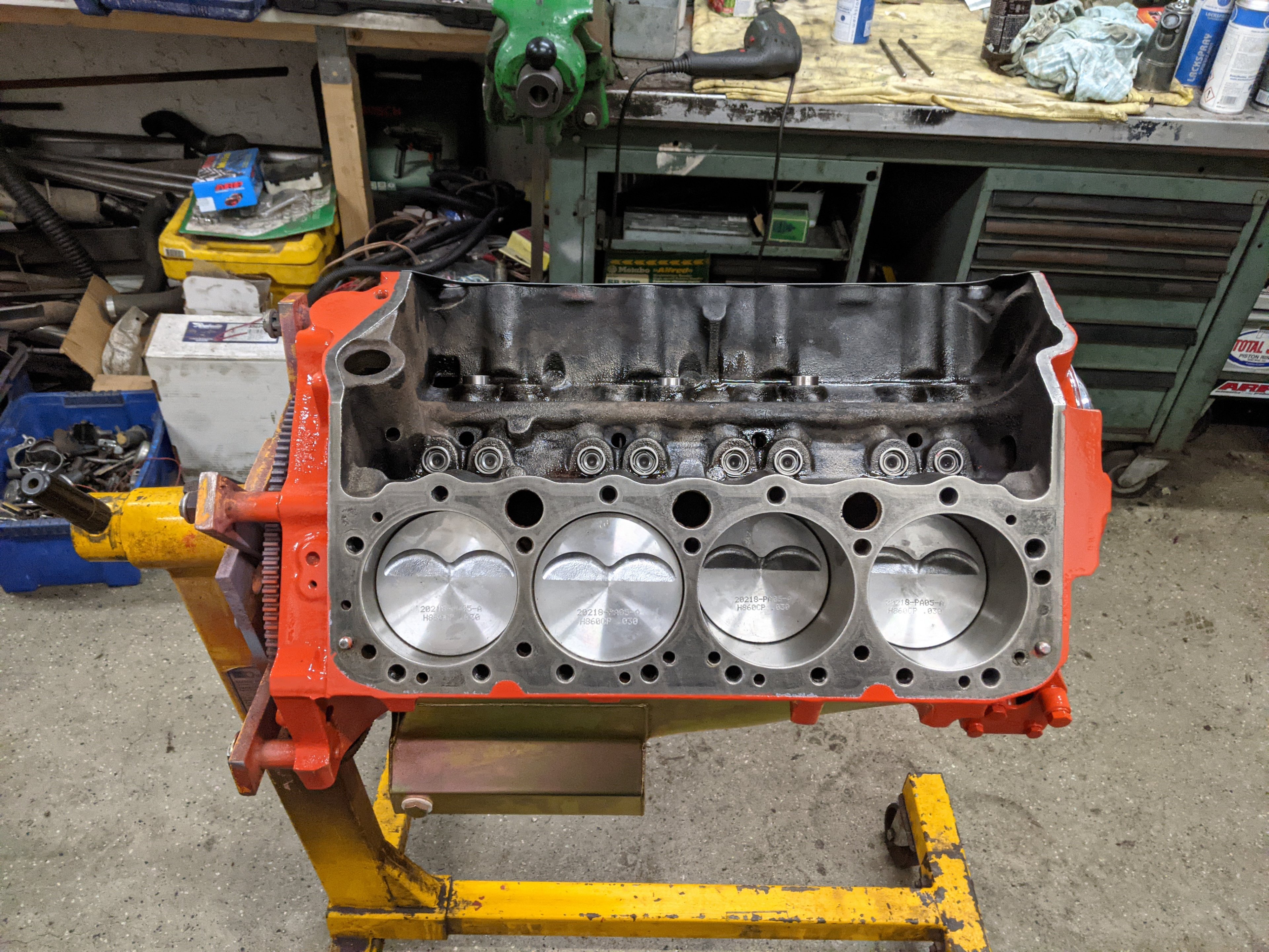

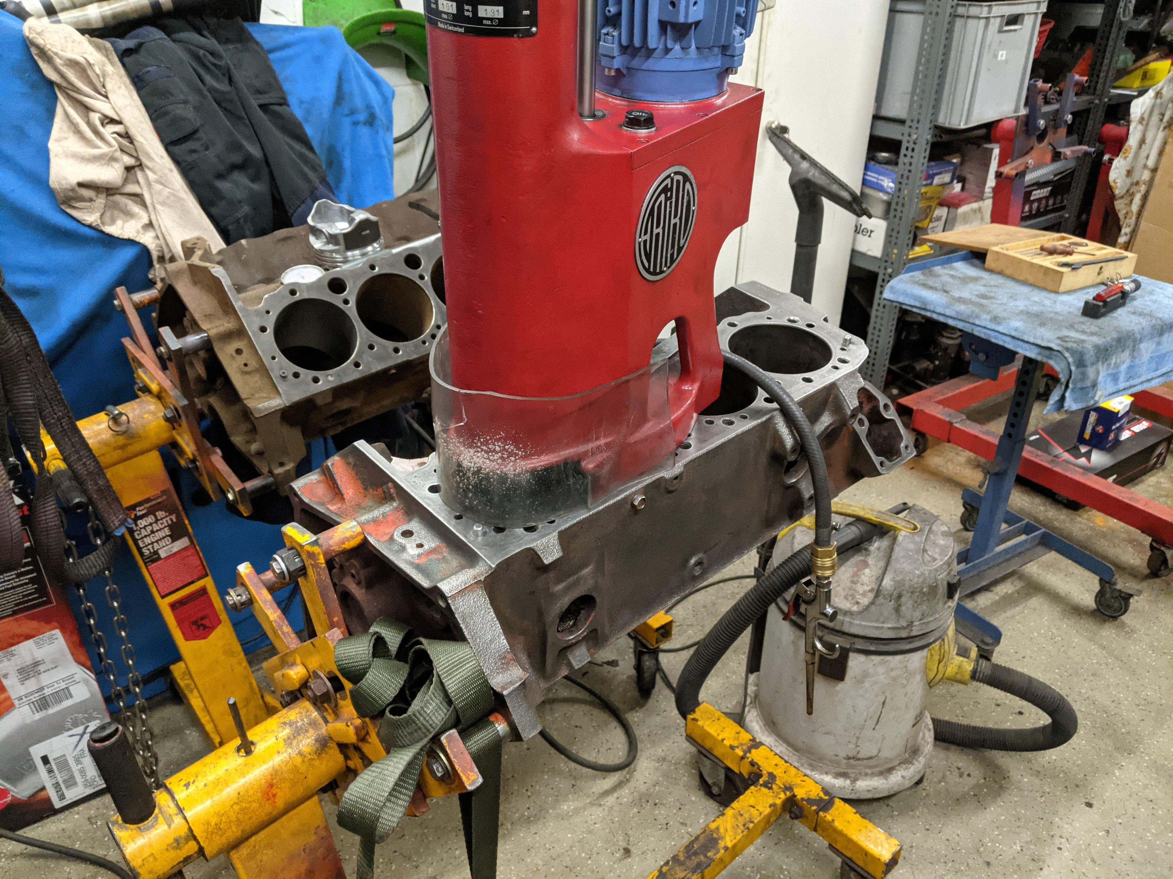

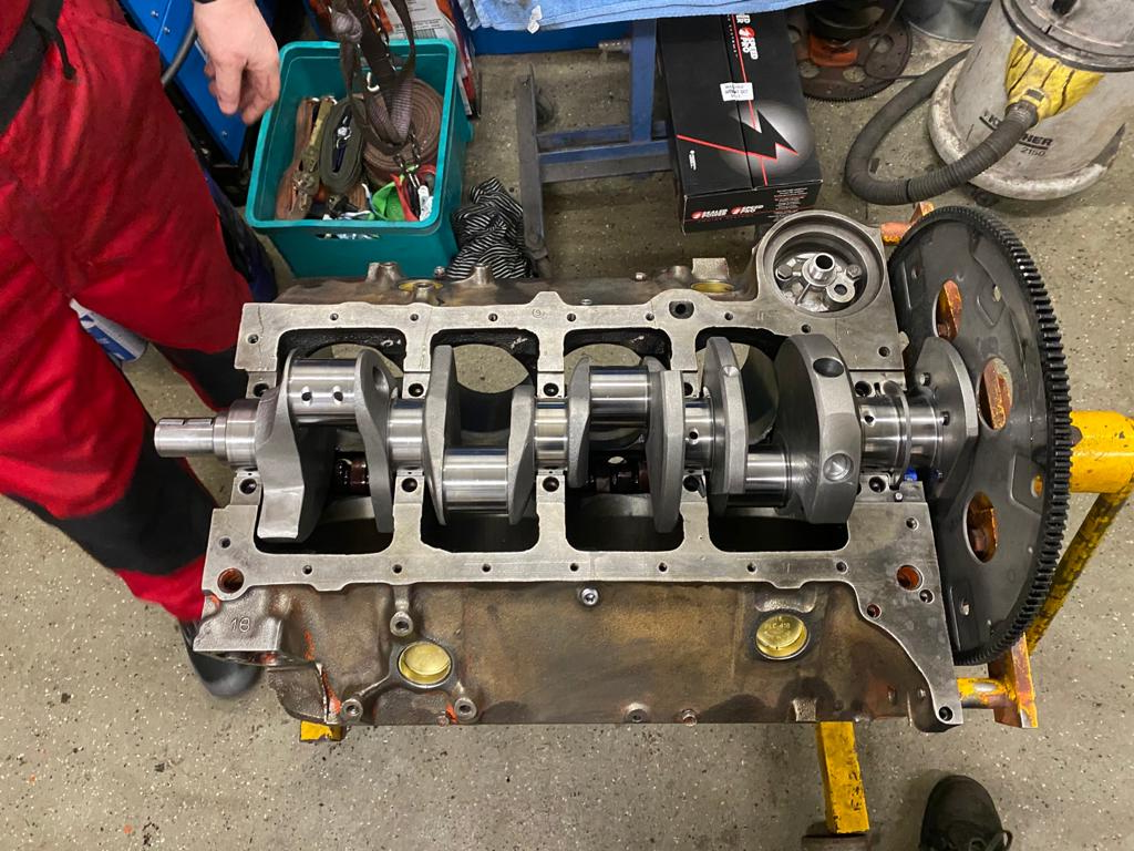

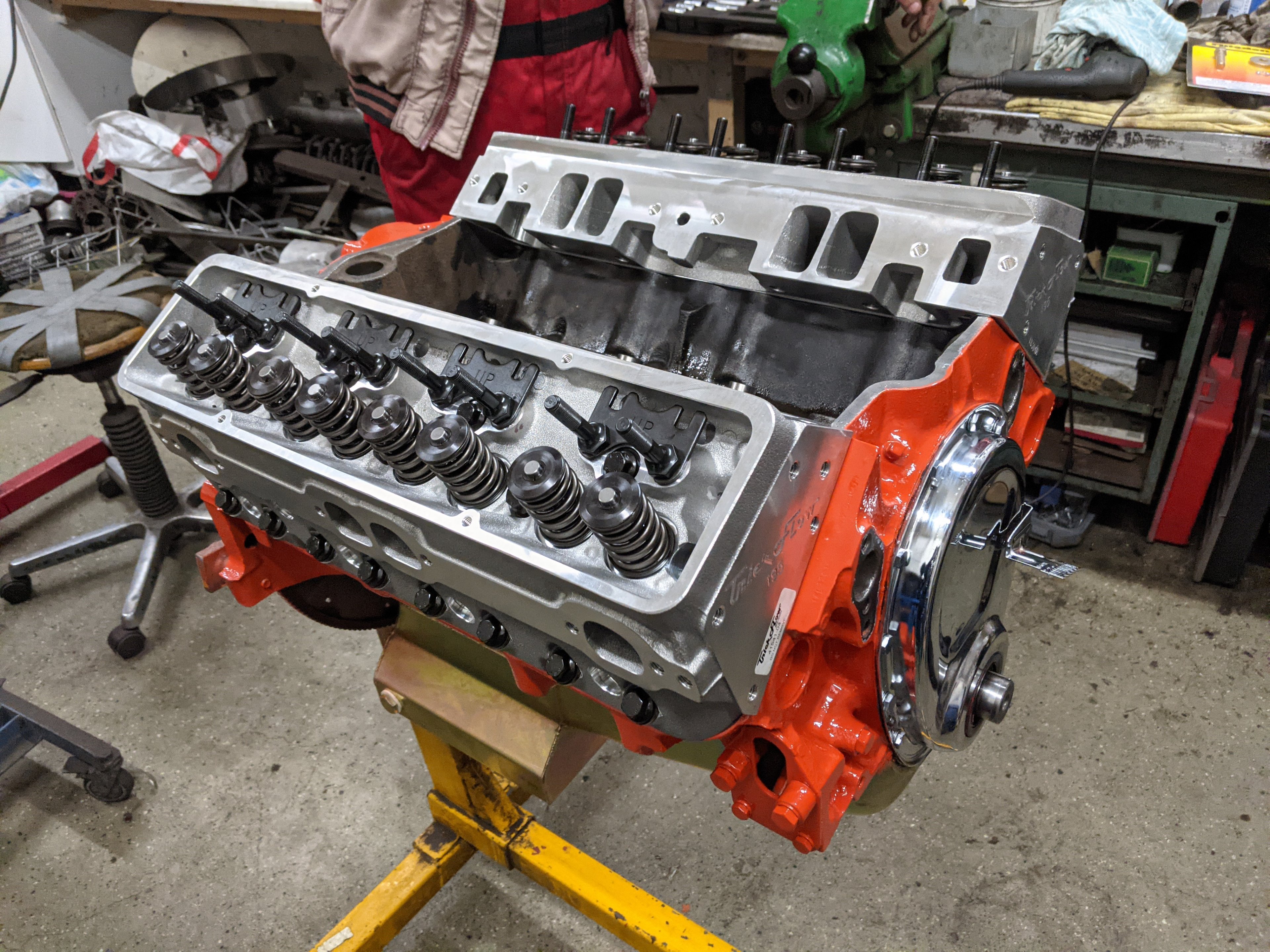

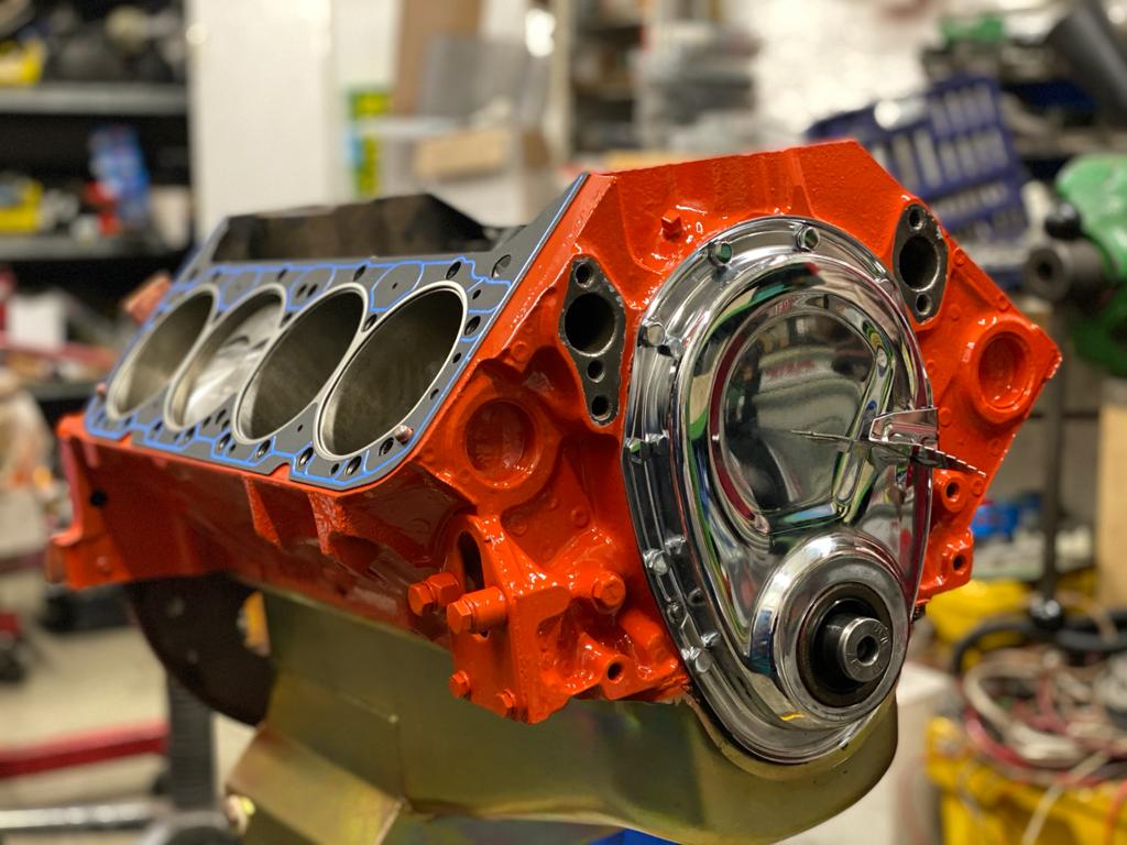

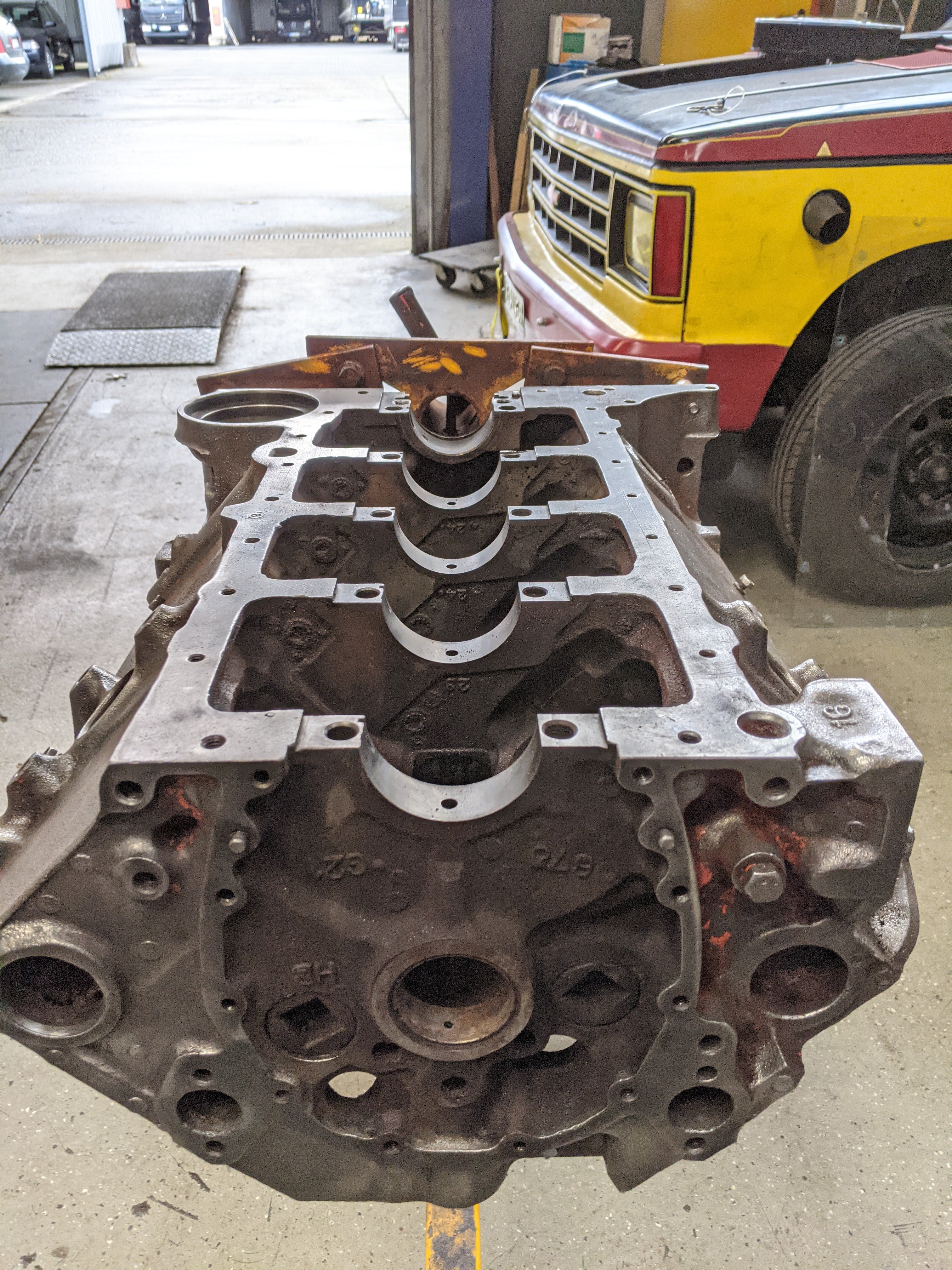

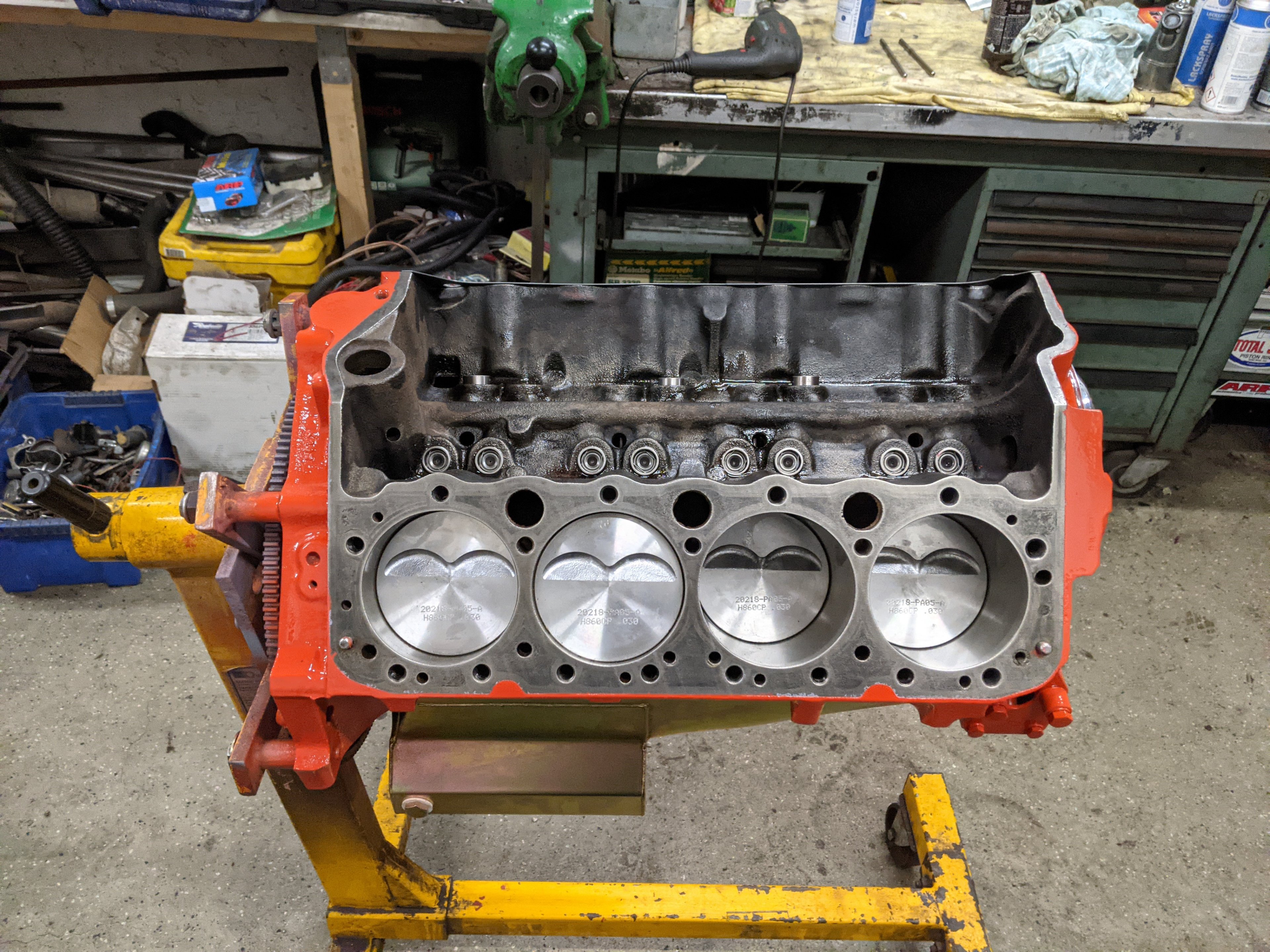

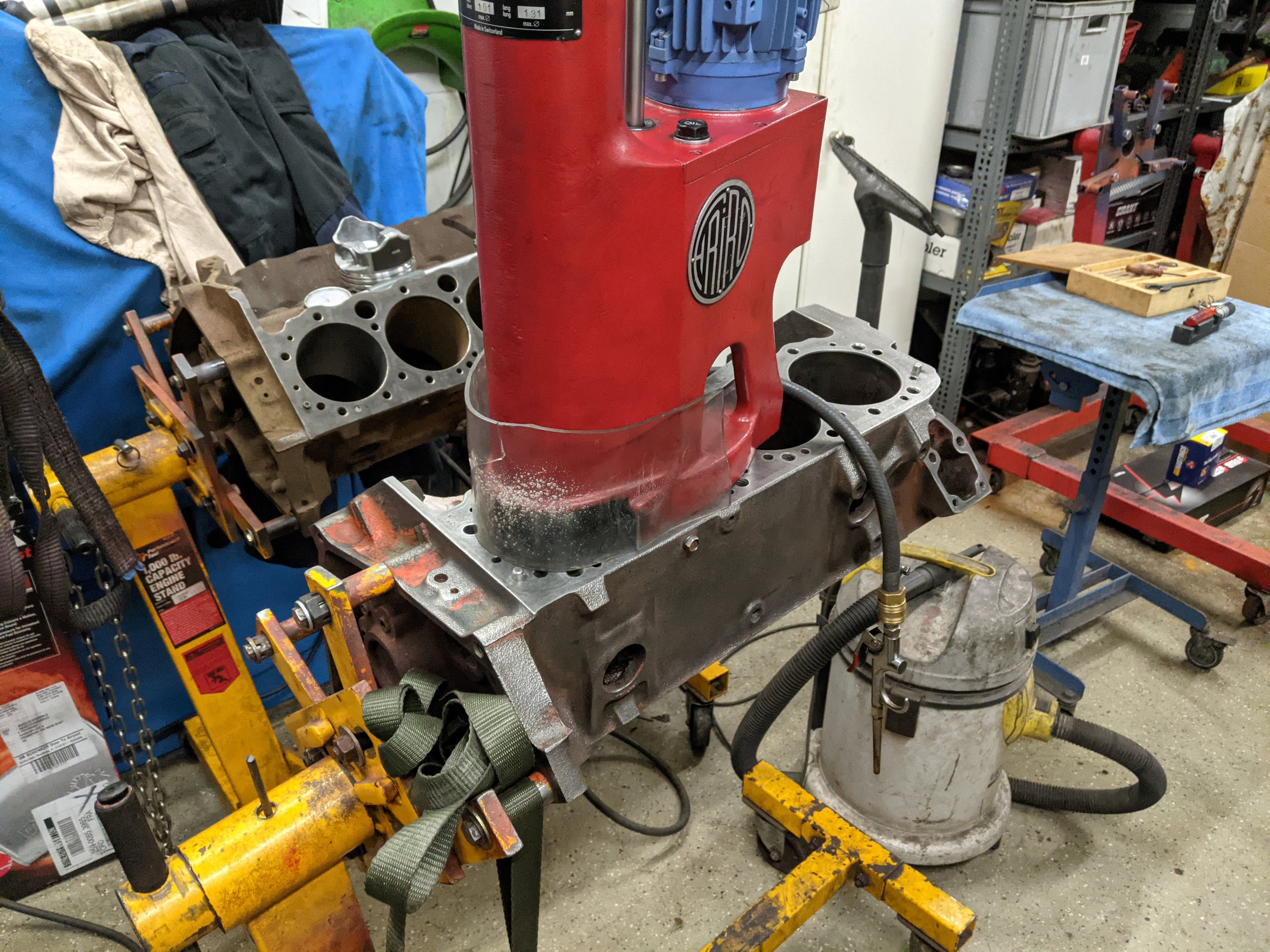

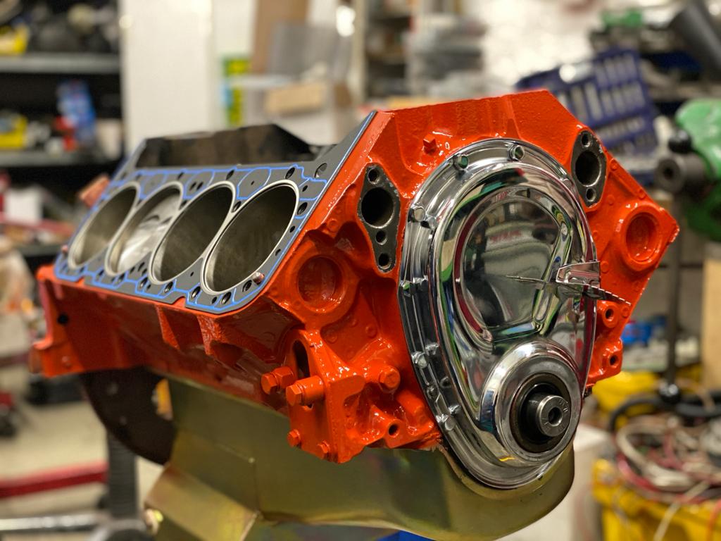

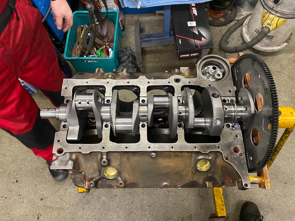

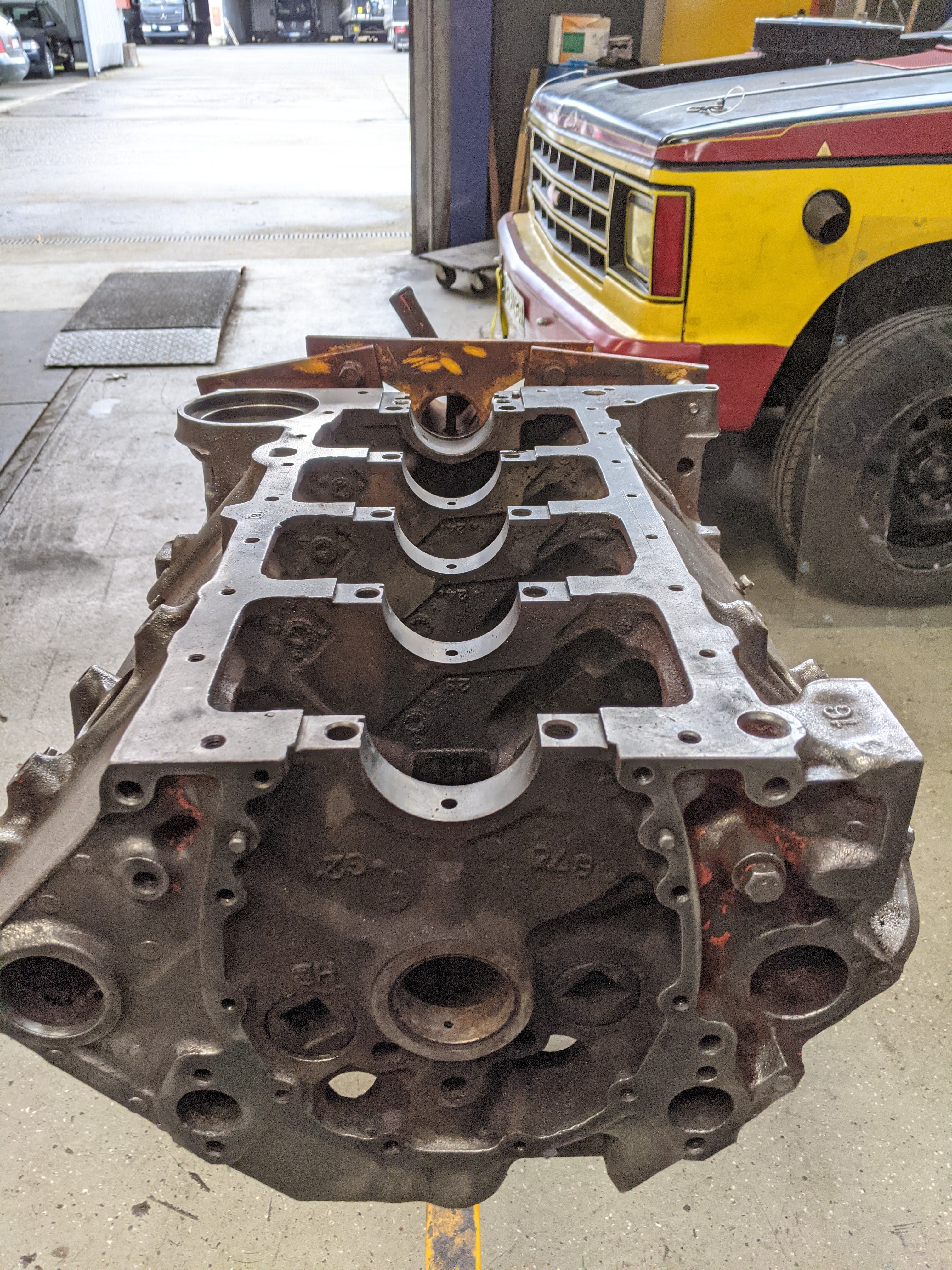

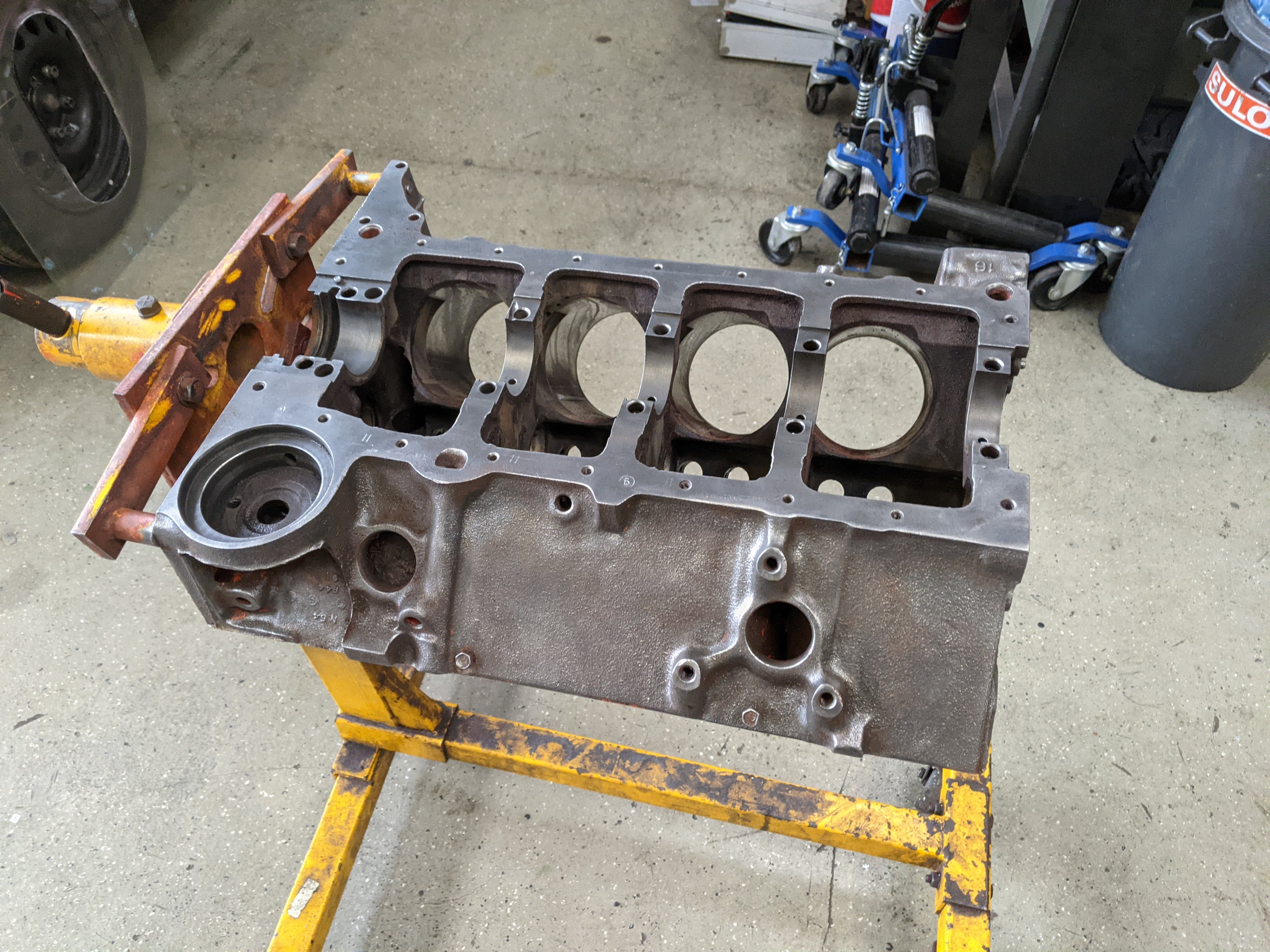

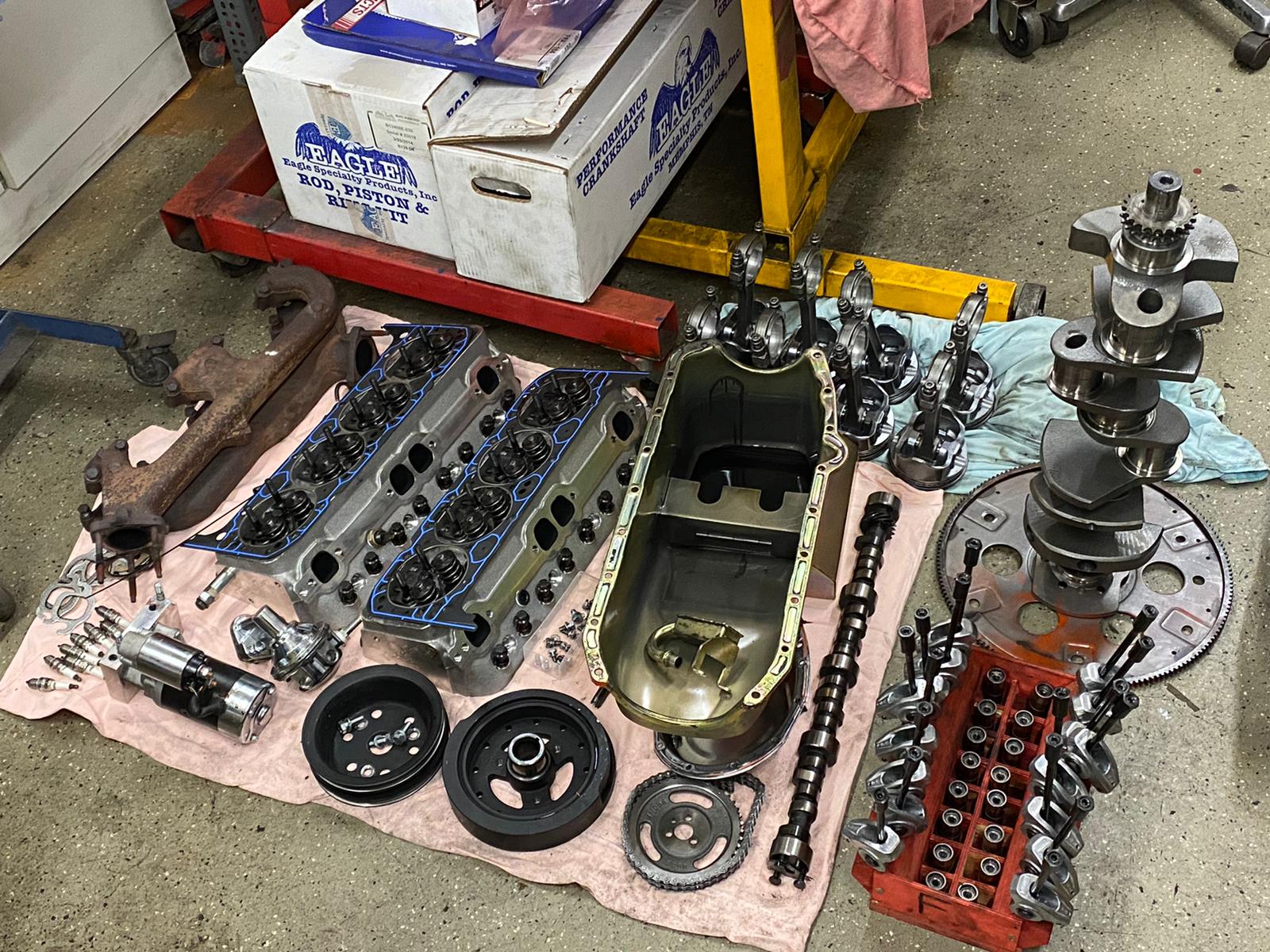

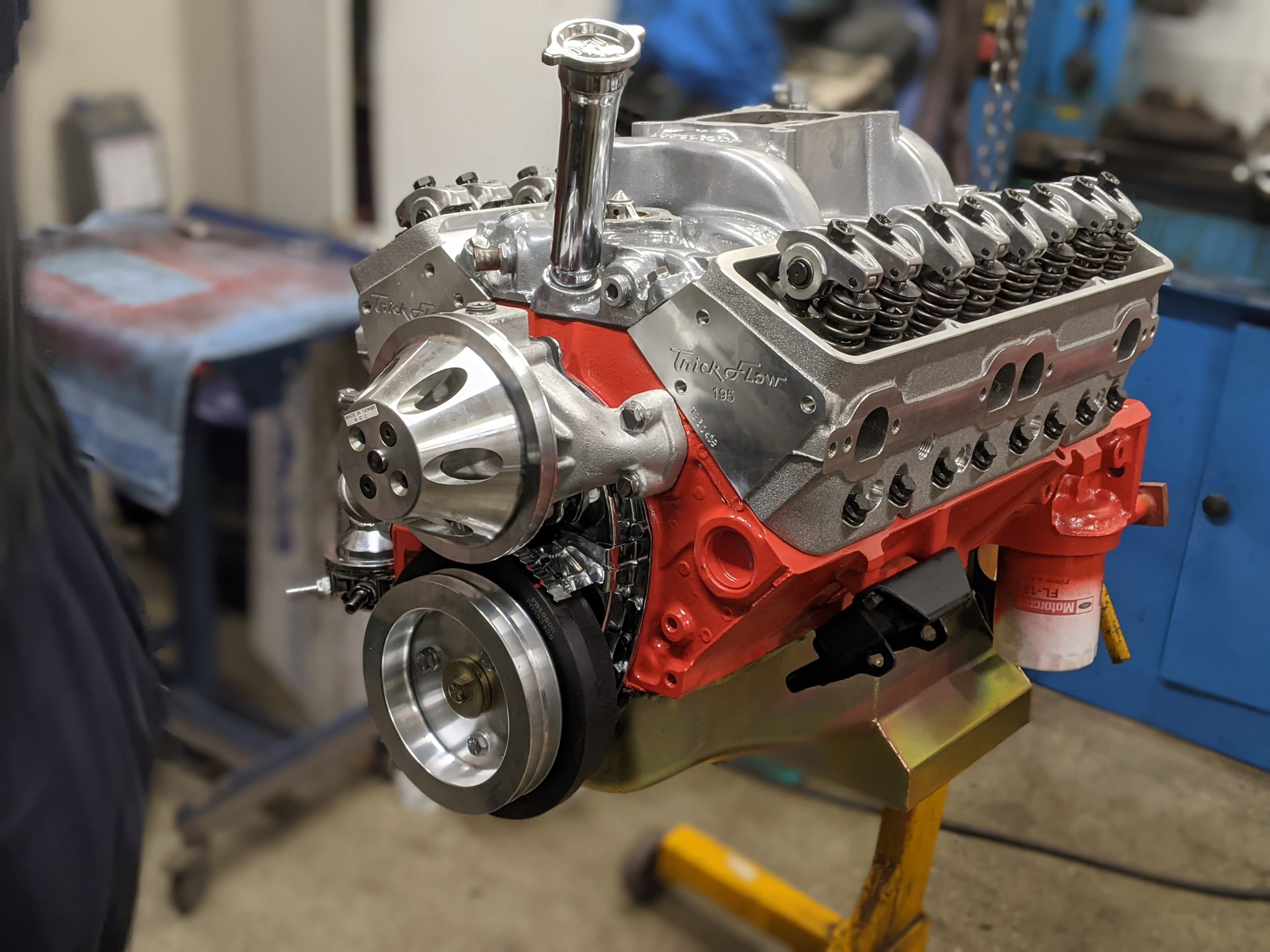

Hier noch ein paar Fotos während des Bauprozesses, auf denen man mehr Einzelheiten erkennt. Das letzte Foto zeigt den nach dem Schaden erneut zerlegten Motor in sämtliche Bauteile.

pekomane schrieb:
//Edit:
Danke, jetzt wünsch ich mir mehr Platz oder eine entsprechende Garage für solche Aktionen. :D
