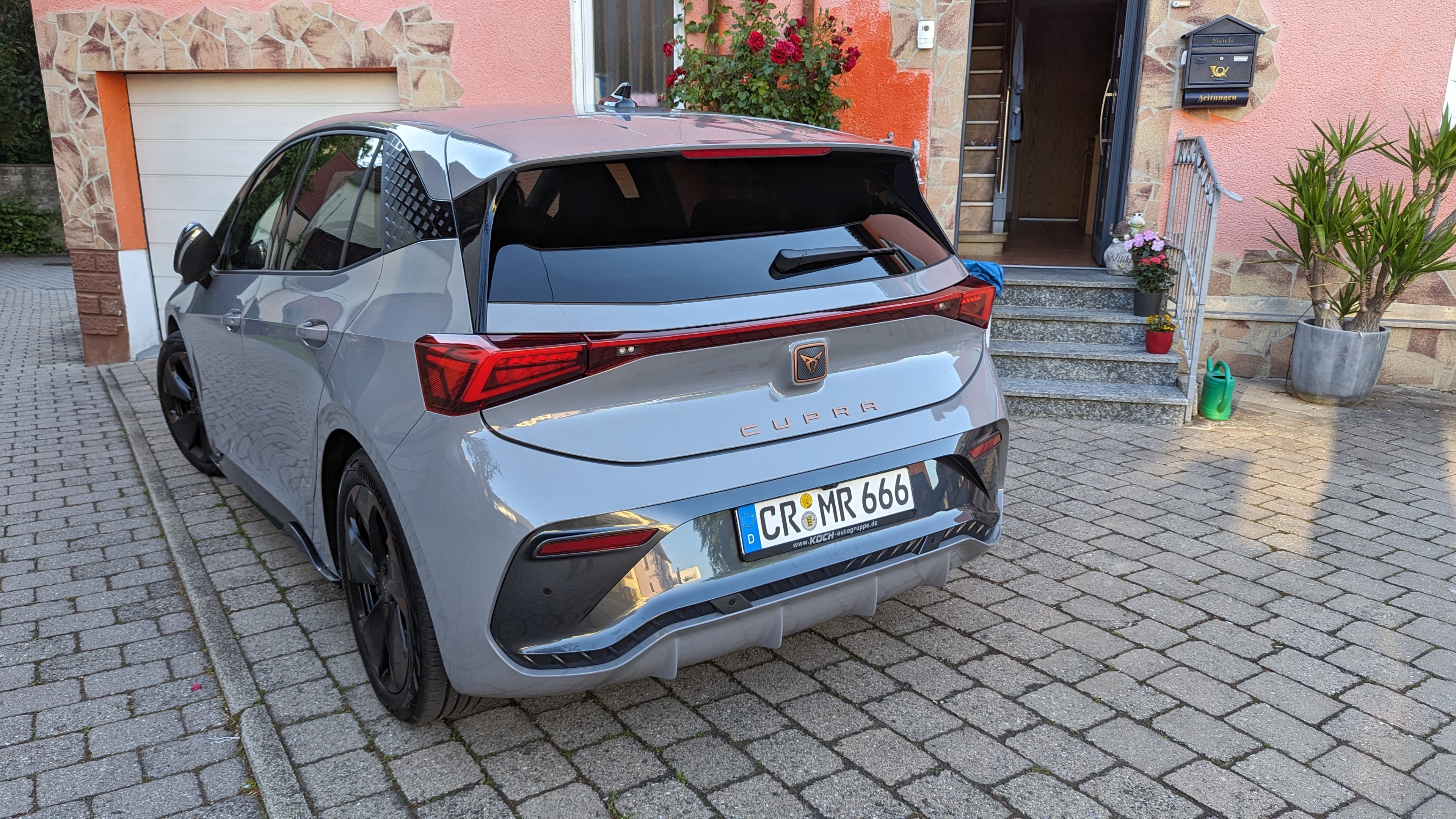

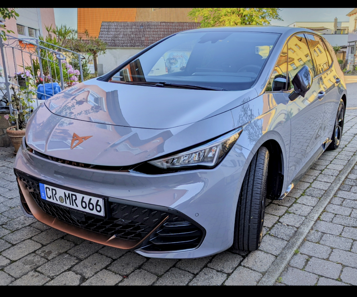

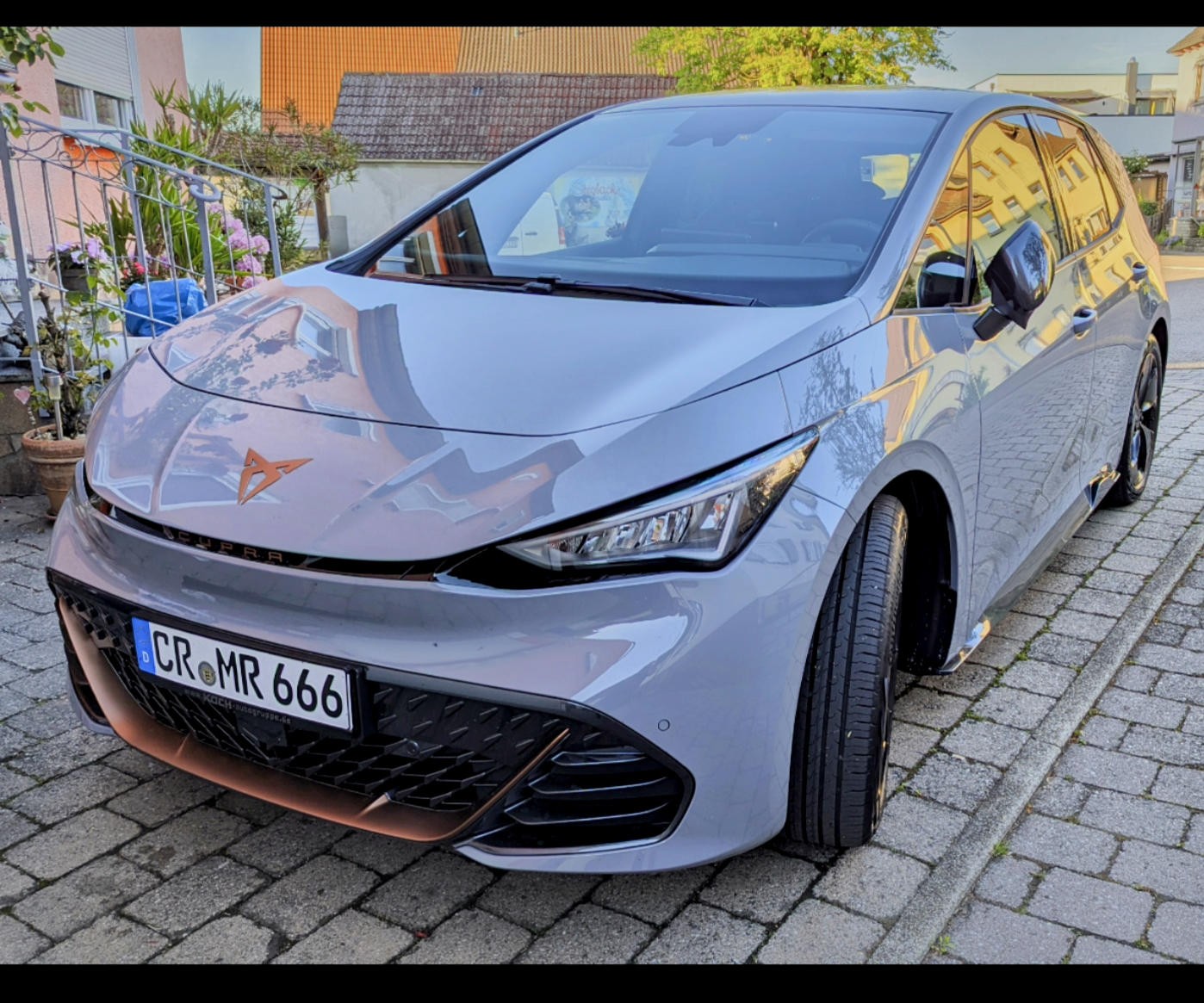

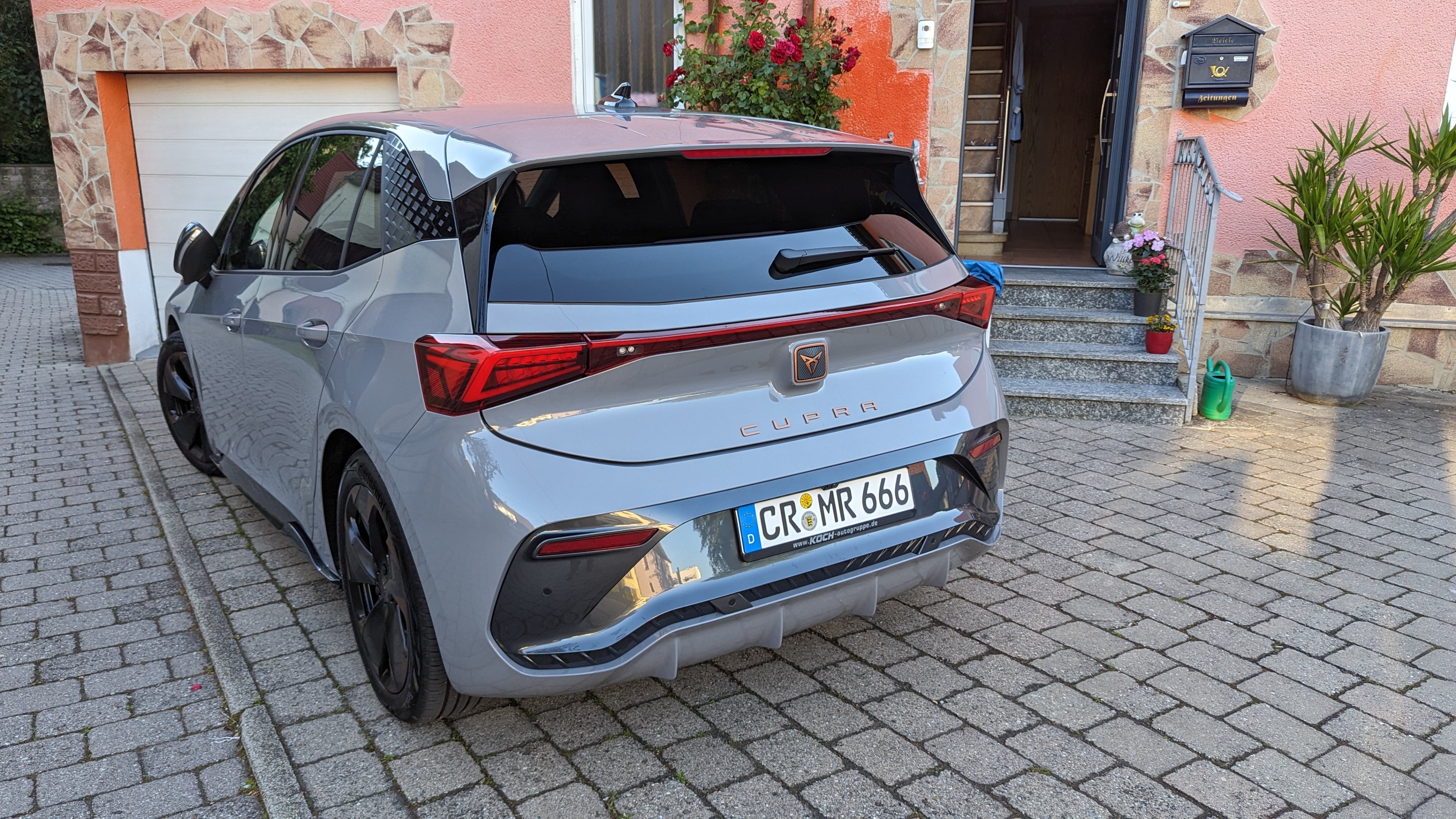

So gestern abgeholt das Ding.
Reaktionen: lkullerkeks, getexact, Cardhu und 3 andere
Ich glaube, über 90% aller Cupra Born sehen so aus :D
die kostenlose Farbe :D wie weiße Tesla ;)
aber eigentlich gefällts mir ganz gut, hätte aber lieber das blau gehabt aber als Bestandsfahrzeug gabs leider nur einen blauen mit noch mehr Ausstattung der deutlich teurer gewesen wäre.
