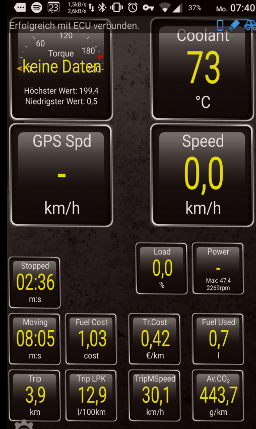

Sag mir doch bitte noch, welche Android-App du benutzt wegen der OBD-Auslesegeschichte. Da gibt's ja einige und offensichtlich taugen nur die Kostenpflichtigen was... würde gern nur einmal Geld ausgeben müssen :)

sorry untergegangen, Torque Pro diese war beim Radio schon vorinstalliert, Motorelektronik Fehlerspeicher abfrage ist damit dann auch möglich. in Diagramm / Tacho lässt sich alles benutzerfreundlich einrichten IST / SOLL MSG werte

Wegen APP musst du aber aufpassen, ich würd mich da mal schlau machen, was bei deinem Modell geht und was nicht.
Ich weiß z.B. dass bei meinem Modell Torque nicht funktioniert, OBDeleven hingegen schon.

Sasi Black schrieb:
Das ist definitiv die beste nicht Herstellerspezifische App. Hab fast jede durchgestestet die es damals im Playstore gab.
Aber wie @MetalForLive schon sagt, nicht jede geht mit jedem Auto und es gibt extrem viele Werte, die die Torque z.B. bei BMW auch nicht anzeigen kann. Bei meinem Motor z.b. nicht die Öltemp.

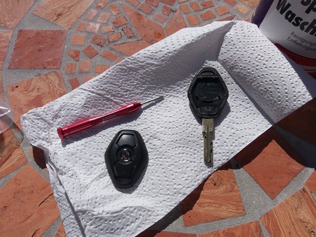

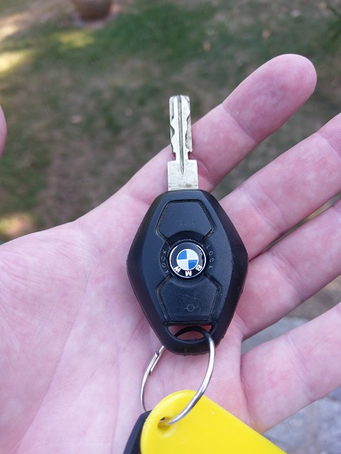

Ich habe mich heute an den zweiten Funkschlüssel vom Dicken gemacht.
Der Akku war gestorben.
Krux an der Sache ist, dass diese "Rauten" Schlüssel eigentlich nicht zum Öffnen gedacht sind. Die Dinger sind kaltverschweißt.
Naja. Im Vorfeld zwei neue Akkus und gleich auch die originalen Logos (für ein Logo nimmt BMW sechs!!! Euro).
Abfahrt.
Mit einem Cutter muss man sich entlang der Naht vorarbeiten und langsam immer tiefer das Plastik einschneiden. Das rundherum. Aber nicht zu tief um nichts von der Platine zu zerstören. Zwei Cutterspitzen mussten während der Arbeit dran glauben :shot:
Irgendwann hat man das Ding offen. Also Akku vorsichtig Auslöten, mit der Lötpumpe das Lot absaugen und neuen Akku wieder einlöten.
Dann habe ich noch vorsichtig das alte Logo vom Abschließbutton entfernt und das neue sauber angebracht.
Die beiden Hälften mit Sekundenkleber vorsichtig nachziehen und verpressen. Hält.
Momentan habe ich den Wagen nicht da. Der Schlüssel muss dann noch angelernt werden und ich hoffe, dass alles sauber funktioniert.

n kleinen Tipp fürs nächste mal....
der Schlüssel (Akku) lässt sich wiederbeleben, einfach mal ne nacht auf einem Induktionsladegerät drauf legen (z.b. E.Zahnbürsten Ladestation).
am nächsten morgen initialisieren, und schon läuft das ding. (bei mir schon +2 Jahre). Anfangs wird die reichweite klein sein.
Das gleiche dann 1/2 Wochen später wiederholen, dann sind auch 20m bei gutem wetter drin.
Die Schalter / Taster hättest mitmachen sollen, viele schlüssel sterben auch durch einen Taster defekt.
Hatte ich mehrere Tage lang geladen. Ist nichts passiert. Akku gemessen ==> tot.

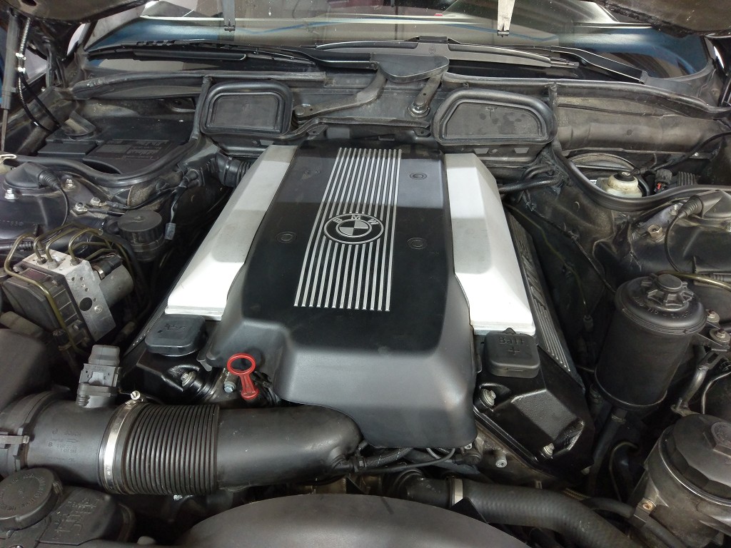

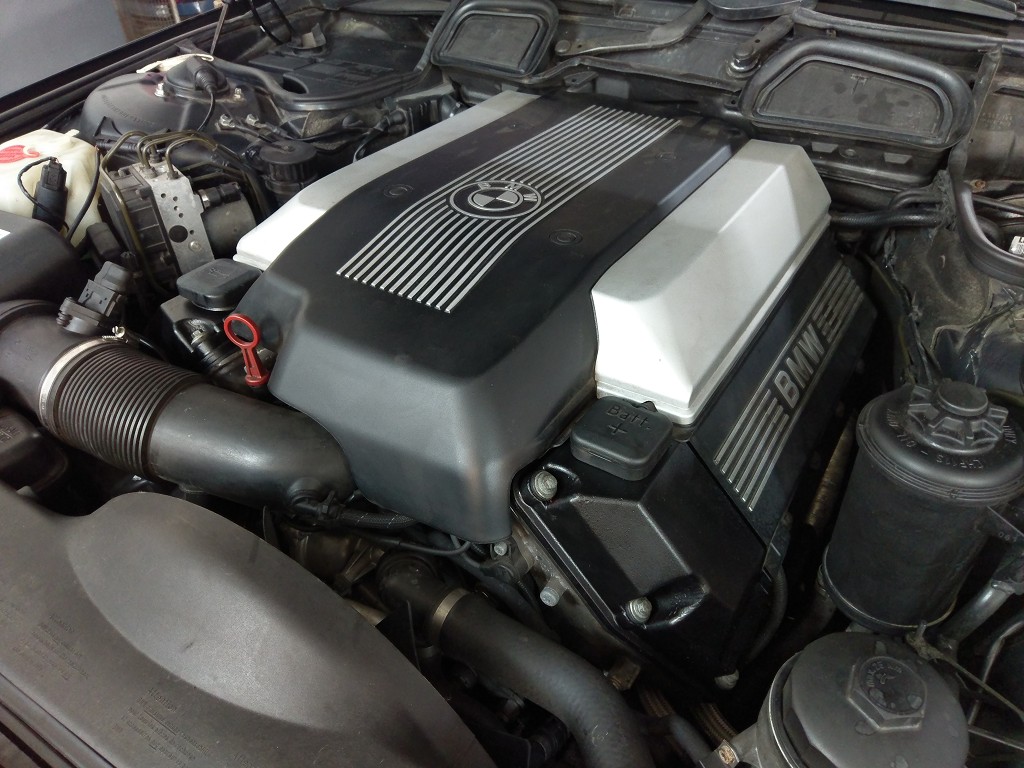

So,
Ventildeckeldichtung ist gemacht, die neuen Deckel sitzen und werten den Motorraum auf, da sauberes Auftreten.
Hat sich definitiv gelohnt.

Ich hoffe sie sind dicht und du musst nicht 3 mal wieder alles auf machen und neu abdichten so wie es bei mir war 🙈
Ich denke das ist besonders schlimm bei Plastikdeckeln.
Hatte Letztens das bei einen Peugeot gemacht, Drehmoment ca.7NM und das Plastik hat sich richtig Verbogen-> so ein Scheiß!
Sind Magnesiumdeckel. Muss sich zeigen, ob alles dicht ist. Geh eich aber erstmal von aus.
