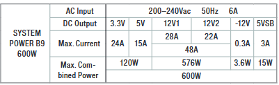

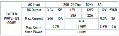

So, eben mal das Datenblatt herausgewurschelt. Die 2x 6+2 Pci-e Leitungen haben mehr als genug Reservern ohne dass da was fackelt :D
