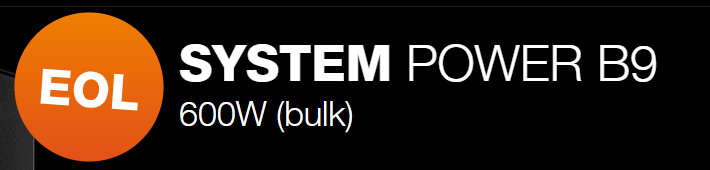

kann ich mit diesem bequiet-Netzteil mit 600W eine 7800XT betreiben? Das NT hat zwei 8-Pin-PCI-Express-Anschlüsse, beide sind aber „in Reihe“ (siehe unten). Rest ist ein Ryzen 5 5600 mit 16GB RAM und Kleinzeugs dran.
Laut bequiet-Netzteil-Beratung sollte das System mit der 7800XT ungefähr 480W in Spitze ziehen. Sorgen bei der GraKa machen mir die 2 8-Pin in Reihe.

Wenn du auf Brandgefahr stehst, leg los. Dein jetziges Netzteil ist aufgrund seiner Bauweise und des Alters nicht für dein jetziges System geeignet.

Apollo1980 schrieb:
@syfsyn Nein! Es ist überhaupt nicht knapp! Wie kommst du da drauf?
Ich komm darauf, weil das System Power B9 für Office-PCs ist, nicht für ein aktuelles Gaming-Rig ... aber das versteht so mancher nicht. Rein von den 600 Watt könnte es reichen, wäre es ein aktuelles NT ...
Kannst Du das näher erläutern? Die Anschlüsse dieses Basis-NT sind ja in der Theorie erst einmal ausreichend. Die beiden 6+2er hängen an einem Anschluss, was bei BQ aber kein Problem ist, die Kabel sind 18AWG-spzifiziert, da gehen easy 300 bis 360W durch was locker für die 7800xt reicht.
Ist halt das absolute Minimum und es wird teuer und ein bisschen abendteuerlich, wenn man die Kabel irgendwann mal splitten muss. Aber auch das würde ja gehen oder übersehe ich da etwas aus Deiner Sicht?
Und "aktuell" würde was bedeuten über ATX 3 hinaus oder 12PIN?
Reaktionen: Perdakles
Selten so einen Blödsinn gelesen. Kannst du uns mal den Unterschied zwischen einem Office Netzteil und einem "Gaming" Netzteil erklären? Fehlende RGB Funktionen oder wie? Ich würde sagen, dass da jemand auf das Marketing der Hersteller reingefallen ist... Kannst du an irgend einer Kennzahl mal bitte festmachen, wieso das verwendete Netzteil nicht reichen soll?
Mein Freund, weißt du eigentlich was das System Power B9 eigentlich ist und wie alt das ist? Mich düngt nicht, sonst würdest du mir nicht solche Kommentare an den Kopf werfen.
Viel Spaß dabei der Versicherung zu erklären wie es dazu kam, dass ein 2k PC abgefackelt ist.
Ich bin hiermit raus.
Bzgl Leistung reicht es auf jeden Fall.
Ich betreibe einen 5900X mit einer 7800 XT (Nitro+) mit einem 560 W Netzteil...
Zum Y-Kabel: Das ist ja das Original-Kabel von Bequiet. Demnach ist es darauf ausgelegt eine GPU mit zwei 8-PIN Anschlüssen zu versorgen. Sollte es dabei eine maximale empfohlene Leistungsaufnahme der GPU geben, steht das im Handbuch des Netzteils.
Bevor da was abfackelt greifen die Schutzschaltungen des Netzteils. Und das Kabel muss wie geschrieben auf 2x 8 Pin Leistungsversorgung ausgelegt sein, außer im Handbuch steht was anderes. Wobei es vermutlich selbst dann auf das maximal mögliche für 2x8 Pin ausgelegt sein muss wegen "erwartbaren Misuse".
